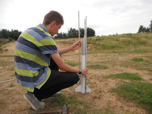

Przedstawiam materiały foto&video, które podesłał Rafał z ZHP.
Filmy od Rafała:
1. Start rakiety Rafała:
http://www.youtube.com/watch?v=Z9nqNa1IzGg
2. Piąty start mojej rakiety DZT fi60:
http://www.youtube.com/watch?v=OdVNKdq-EIw
Kompilacja foto&video z warsztatów i lotów (sorry za montaż, program mi siadł i musiałem korzystać z edytora na YouTube):
http://www.youtube.com/watch?v=Fu2c6LZN0TU
