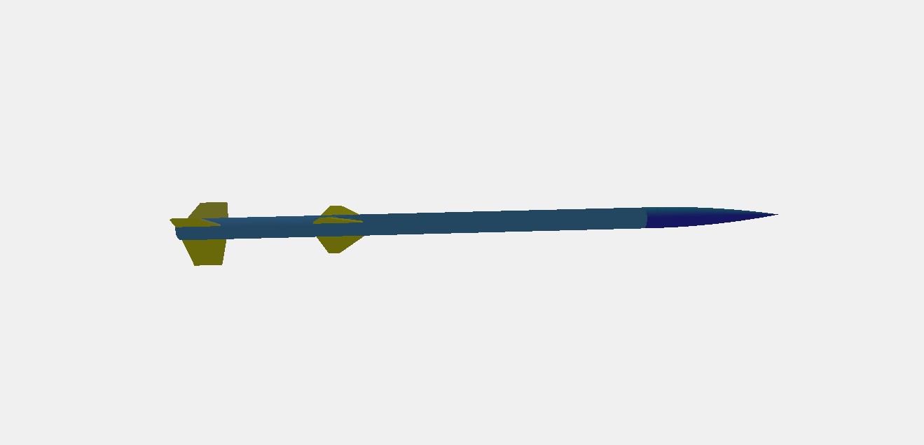

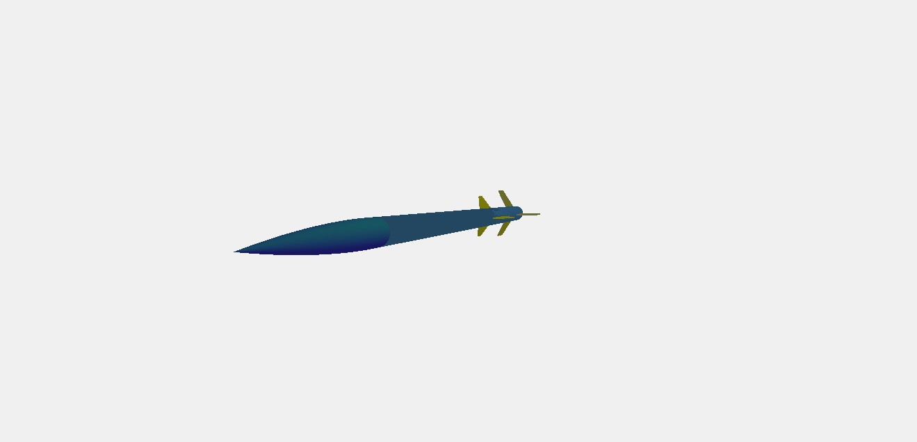

A oto i plany:
3D
3D
3d lime 2.jpg (19.46 KiB) Przejrzano 10887 razy
3D
3D
3 d lime.jpg (21.92 KiB) Przejrzano 10887 razy
not 3d lime only plans.jpg (83.1 KiB) Przejrzano 10887 razy

Cos mi tutaj nie pasuje. Odleglosc miedzy srodkiem parcia, a srodkiem ciezkosci wychodzi ok. 8 kalibrow.
Jezeli tak faktycznie jest, to model tej rakiety bedzie musial wazyc ok. 1,5... 2 kg albo i wiecej.
Nastepna sprawa, to wlasnie: dlaczego ma ten model taka duza nadstatecznosc? Po wypaleniu silnikow problem ten sie jeszcze bardziej spoteguje.
No coz, nie znam wagi tej rakiety, ani jej podzespolow, ale tak "na oko" cos mi tutaj nie gra :wink:

na ostatnim zdjęciu jest w lewym górnym rogu 8,6 kal . tylko wie ktoś jak ten soft liczy sp ?

Nadstateczność wynika z tego że program sam obliczył wage podzespołów a tak naprawdę jest ona o wiele mniejsza. Jeśli ktoś wie jak w najnowszym space cadzie ustawić wagę to proszę o pomoc.

domyślnie program wybiera balsę. http://imageshack.us/photo/my-images/25 ... 95005.jpg/
po lewej gdzie jest drzewko elementów, dwukrotnie klikasz na wybrany element i tam zmieniasz materiał i grubośćścianek( wall thickness )
poza tym on domyślnie wybiera pełny nos, musisz zmienić na pusty i wybrać grubość ścianki. http://imageshack.us/photo/my-images/82 ... 01056.jpg/
