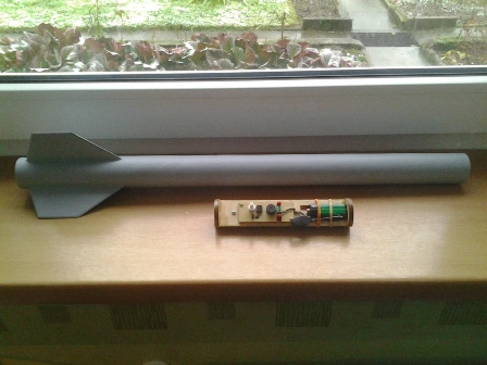

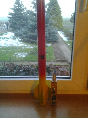

Chciałbym wam zaprezentować mój pierwszy zaawansowany technicznie model o nazwie First
. Korpus rakiety wykonany jest z papieru + balsa 1 mm , długość korpusu razem z głowicą wynosi 750 mm , średnica 43 mm , stateczniki ze sklejki 3 mm po skrzynce na owoce . Będzie napędzany silnikiem własnej konstrukcji na paliwo KNO3 + Glukoza z rurki pcv SCH 40 o średnicy 3/4 cala , Testy silnika są jak dla mnie bardzo zadawalające z karkusza SRM siła ciągu to okolo 150 N silnik pracuje przez 1,2s . Mój model nie jest jeszcze w 100% gotowy (brakuje spadochronu i głowicy , ale na dniach powinienem skończyć prace nad modelem i w sobotę może uda mi sie wystartować moją rakietę jak na razie waży z silnikiem i SOR'em 340 g do tego dojdzie jeszcze głowica i spadochron z linkami . A w odnośni do linek jaką powinienem zastosować linkę główną tą przy ładunku miotającym żeby się nie przepaliła ? . Umieszczam parę fotek rakiety , Uws'a z łuskami z ładunkiem miotającym oraz silników
Krytyka mile widziana
PS . Sorry za jakość zdjęć postaram się to wynagrodzić filmem z oblotu
- Z kolorkiem :P
- Zdjęcie0251.jpg (69.41 KiB) Przejrzano 11617 razy
- Bez kolorku
- Zdjęcie0250.jpg (69.44 KiB) Przejrzano 11617 razy
- rakieta w "proszku"
- Zdjęcie0247.jpg (61.07 KiB) Przejrzano 11617 razy

Re: First
Wygląda na porządną robotę. Mam nadzieję, że sprawdzi sie w locie. Jakoś błędów w sumie nie zauważyłem

Re: First
Od razu widać rękę modelarza
Ciekaw jestem, jak poleci.

Re: First
Cześć!
Linka może być poliamidowa/plecionka/ fi 2,5-3mm długości 2-3m dla podsypki z NC lub prochu NC/zmielonego/.
Dla podsypki z pcz można linkę zaimpregnować w butaprenie rozpuszczonym ksylenem lub benzyną przez
zanurzenie.Po wysuszeniu linka będzie dość sztywna ale powinna wytrzymać.Podsypka powinna być dość
drobna i nie powinno jej być za dużo dlatego martwią mnie duże rozmiary tej metalowej rurki na układzie
odzysku dla podsypki jak sądzę.Wszystkie elementy powinny być połączone z linką główną żeby ich potem
nie szukać.
Pozdrawiam.tadeusz
nie szukać.
Pozdrawiam.tadeusz

Re: First
Ta rurka pełni rolę uchwytu dla rurki papierowej w której znajduje sie zapalnik i PCZ a gdyby taką linkę zaimpregnować na przykład silikonem żaroodpornym ?? Butapren jest chyba łatwopalny ?

Re: First
nawet jesl zastosujesz zwykla linke polipropylenowa fi 3mm to na pewno jej nie przepali. Ulamek skundy wysokiej temperatury to zdecydowanie zamalo by przepalic nawet linke fi1mm. (pewnie widziales spalanie nitrocelulozy itp na dloni) jesli ogarniasz ,,wyzsza pirotchnike,, to mozesz wykonac bawelne strzelicza ktora jest idealna do wyzwalanie spadochronu

Re: First
Nigdy nie miałem doczynienia z linkami i PCZ lecz wydawało mi się że linki polipropylenowe są wrażliwe na temperaturę tzn. przypalenie zapalniczką powoduje stopienie się jej .. no ale skoro mówisz że powinno wytrzymać to dam jej szansę
