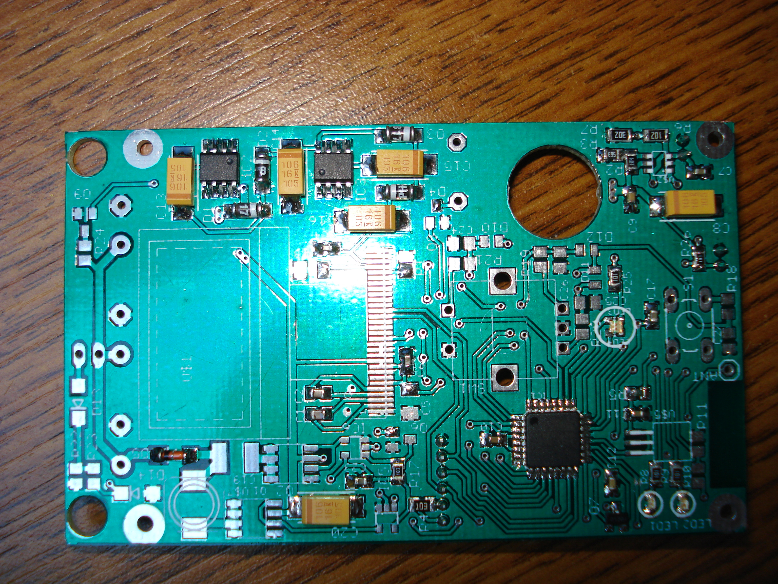

Witam Serdecznie,
Testy za 2 tygodnie.
Zdjęcie przedstawia widok płytki drukowanej :
http://obrazki.elektroda.pl/6068860800_1373130032.jpg
mikrokontroler pracuje, działa zarzadzanie energią oraz przetwornica dla wyświetlacza także pracuje.
Możliwe jest wyłączanie niepotrzebnych modułów w celu oszczędzania energii
Zostały użyte pompy ładunkowe o sprawności 99.9%...
Niebawem dodam wiecej zdjec. Lutuję
Re: Systemy odpalania rakiet.
Jaki jest to mikrokontroler?

Jest to mikrokontroler Atmega 168
