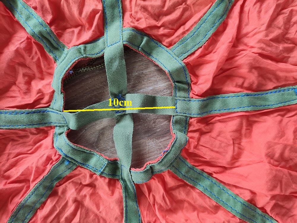

Panowie czy taki spadochron jest coś warty? Mogę mieć kilka sztuk. Wymiary przybliżone mierzone na luźnym materiale. Waga 300g.

Wyglada bardzo solidnie.
Re: Spadochron RWMS-200M - 170cm, 300g
Kiedyś kupiłem te spadochrony na allegro.. Pochodzą z jakiegoś wojskowego demobilu. Do rakiet raczej się nie nadają - stosunek wymiarów czaszy do wagi. Na upartego możesz go użyć, linki odciąć i wstawić cieńsze.
Zdaje się że Piotr jeszcze od czasu do czasu szyje spadochrony - ja w krotce też będę u niego zamawiać.
Dla porównania mam spadochron o średnicy bodajże 140cm który waży 150g. Spadochrony o średnicy 90cm ważą pewnie poniżej 100g.

Zgadza się, spadochrony pochodzą z wojskowych magazynów, z tego co kojarzę były to imitatory skoczka spadochronowego.
Nie pamiętam ale chyba problematyczny jest ich rozmiar po spakowaniu - trudno będzie je upchać w małej średnicy korpusy.
