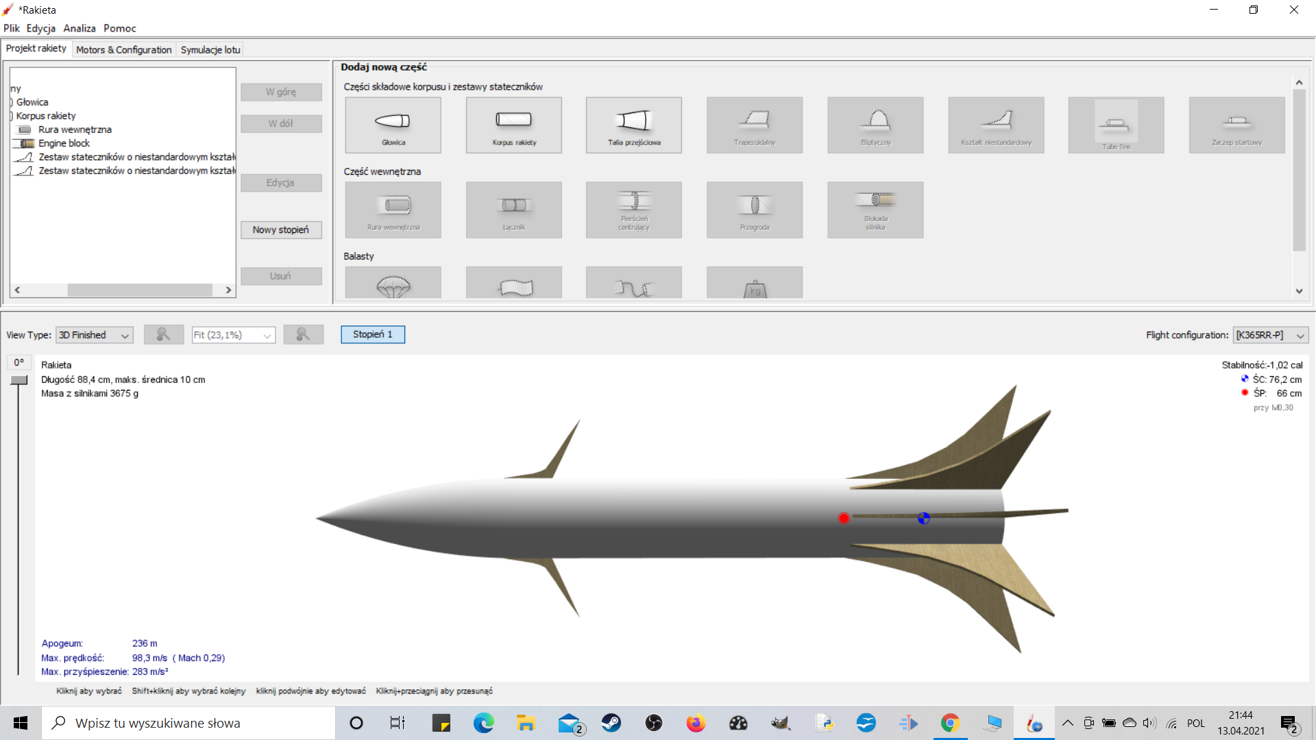

Witam wszystkich nudziło mi się i stworzyłem takie cudo jest to do dopracowania ale chce spytać się wyjadaczy czy taki koncept ma prawo latać??Głowica - Karton Niewykończony
Korpus - Karton Niewykończony
Silnik - Producent Animal Motor Works oznaczenie K356RR
Ciekawy koncept rakiety

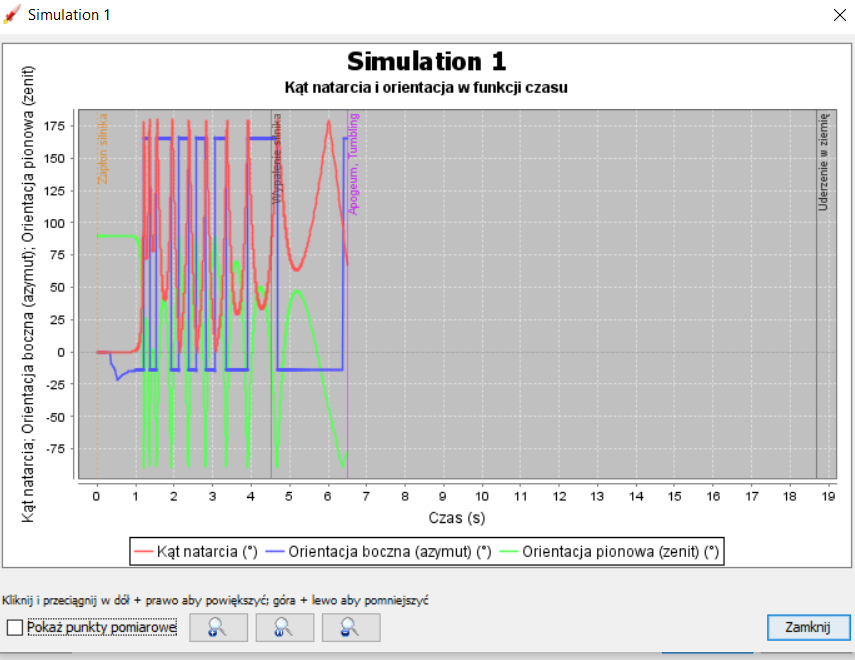

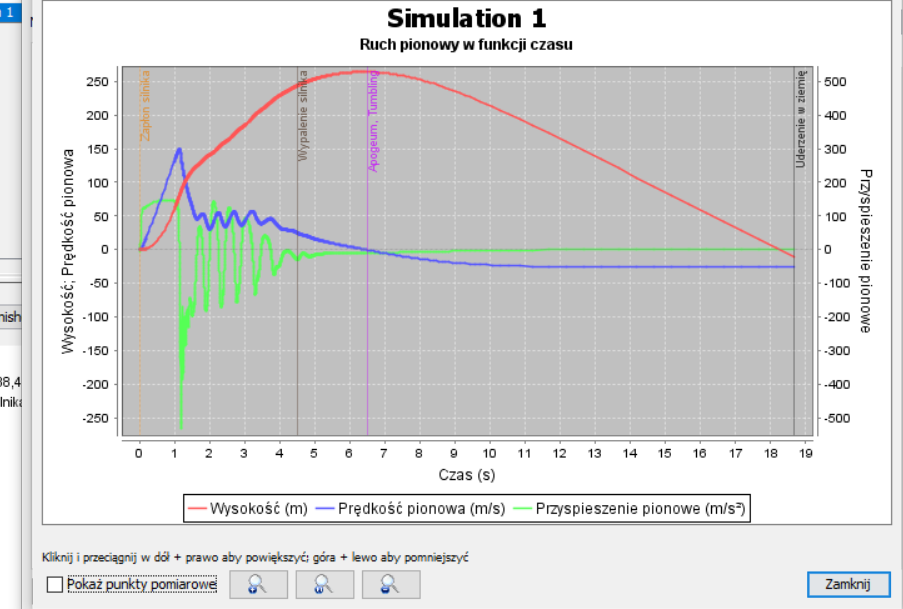

Z tego co widzę rakieta ma stabilność -1 cal (powinna 1 - 2 cala), i wszystko oprócz wysokości strasznie skacze, czyli rakieta byłaby bardzo niestabilna (pewnie koziołkowałaby czy coś podobnego). Ale jeżeli byś chciał budować rakietę na ten silnik to byś go nigdzie nie dostał (w USA mają takie, ale problemem jest HAZMAT). Poza tym twoja rakieta nie ma układu odzysku = pocisk ziemia - ziemia.
Re: Ciekawy koncept rakiety
Ona jest jeszcze niedokończona i będę kombinował z innymi materiałami i statecznikami. Skoro mówisz że taki silnik jest nie do dostania to jaki silnik polecasz na taką rakietę??

Ten potargany wykres z przodu to właśnie koziołkowanie
Masa ponad 3,5 kg - czemu xD Ogólnie koncept bardzo spoko spoko, taki starszip
Do dopracowania jest zdecydowanie środek ciężkości bo teraz silnik i stateczniki ciągną Ci to do tyłu. Pobaw się wymuszaniem wagi to zobaczysz od razu różnicę. Jak dociążysz czubek tak, żeby stabilność była w okolicy 1-1,5 cal to zobaczysz jak zmieni się wykres.
Zmniejsz przede wszystkim tą rakietę porządnie, nie kupisz tak mocnego napędu. Celował bym w D, a do silnika Klima D musisz mieć idealnie poniżej 200 g masy startowej - wtedy będzie sensowne apogeum. masz długość 88 cm, średnicę 10 cm - jak zrobisz średnicę 50 mm to się cała rakieta skróci o połowę, masa proporcjonalnie poleci w dół. Dodaj odzysk - jak ustalisz jakąś wagę to skorzystaj z jakiegoś kalkulatora online do spadochronów i potem sobie wrzuć do symulacji taki spadochron, trochę przesunie Ci dodatkowo środek ciężkości do przodu. To nadal będzie oczywiście dużo stateczników, więc pewnie będzie trzeba sztucznie dociążyć głowicę plasteliną albo nakrętkami.
Dziękuje za tyle informacji jestem początkujący i dziękuje za przekazanie wiedzy. Będę ją jeszcze dopracowywał. Apropo lasera jak będzie trzeba to się skontaktujemy
