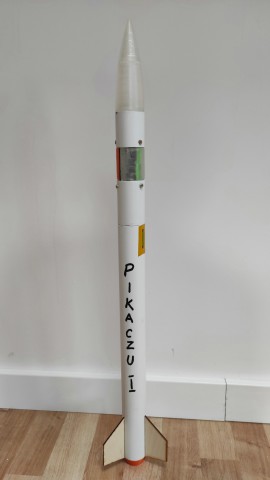

Aktualna sucha masa bez silnika i spadochronu: 220g (bardzo dużo waży moduł elektroniki, sam przedni człon rakiety to około 90g). Sucha masa silnik to 35g, ze spadochronem postaram się zmieścić w 20g. I tak za dużo, ale lepsza rakieta w garści niż teoretyczne rozważania na dachu (czy jakoś tak).
Długość: 68 cm
Średnica: 40 mm
Materiał korpusu: Rura elektroinstalacyjna PCV
Stateczniki: Sklejka brzozowa 3 mm
Głowica, prowadnice, obudowa elektroniki, montaż silnika - PLA przeźroczyste albo pomarańczowe. W pierwszym zamyśle LED z pikaczu miał podświetlać głowicę i stąd przeźroczysty wydruk. W przypadku walnięcia w ziemię rozwiązanie z wiadomych przyczyn (cytując czas surferów) traci *kurna* bezapelacyjnie sens, i jak się obciąłem to zmieniłem konstrukcję więc to jest taka wersja 2.0 :D
Beauty factor: 2/10 - ma być praktycznie i naukowo. Może następną rakietę zrobię ładniejszą. Miałem ją pomalować na zielono, ale nie pasuje do nazwy Pikaczu.

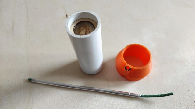

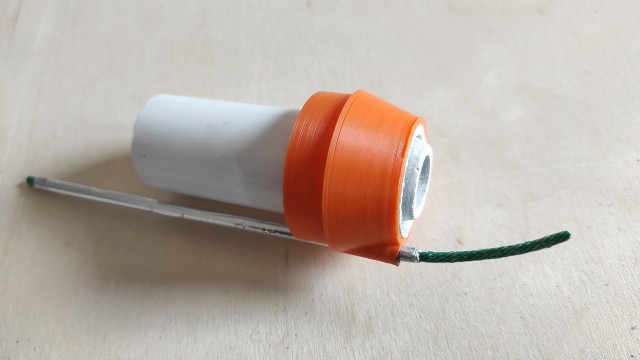

W montażu silnika poprowadziłem kanał o średnicy 4 mm. Pójdzie przez to tak jak wspomniałem lont owinięty kilkunastoma warstwami taśmy aluminiowej. Między silnikiem i lontem oraz lontem i korpusem rakiety upcham najpewniej izolację z papieru niepalnego. Najpewniej montaż silnika i tak ulegnie uszkodzeniu od temperatury (PLA mięknie już powyżej jakichś 60-80°C) więc czeka mnie jeszcze montaż całości który pozwoli mi później łatwo wymienić cały element. Na końcu lontu na tą samą taśmę przylepię jak przyjdzie co do czego małą petardę lontową i zaizoluję jeszcze większą ilością papieru niepalnego. Teraz cała sztuka to to, żeby po wypaleniu silnika wciąż zostało 4-5 sekund przed odpaleniem petardy, ale reszta powinna zadziać się sama.

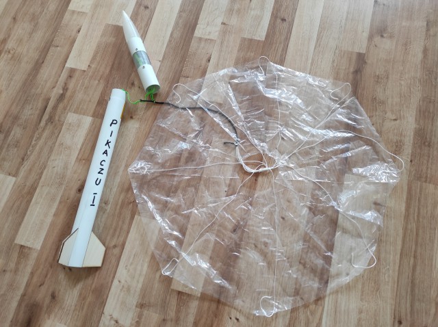

Kontynuuję pracę nad Pikaczu 1. Po pierwsze zrobiłem finalne ważenie i zrobiłem na jego podstawie spadochron. Dość duży, bo ma ok. 50 cm średnicy. Jest zrobiony z folii budowlanej i waży z linkami około 13 gramów.

- Prędkość przyziemienia w OR wychodzi >20m/s. To dość sporo. Modele na rurce kartonowej lubią delikatne lądowania z prędkościami poniżej <10 m/s. Z szybszym przyziemieniem ryzykujesz utratę stateczników albo połamanie modelu jeśli trafi na twarde podłoże.
- Prędkość otwarcia spadochronu – przy spadochronie z folii z tego typu linkami warto byłoby upewnić się że spadochron otworzy się przy niskiej prędkości bardzo blisko apogeum. Pomijając kwestię oporów aerodynamicznych, każda sekunda zwłoki po osiągnięciu apogeum to dodatkowe 10m/s i większe siły działające przy otwarciu, co może poskutkować przerwaniem się folii lub zerwaniem linek.

Weź pod uwagę, że w tabeli jest symulacja bez otwartego spadochronu bo nie wiem gdzie w samym openrocket wymusić opóźnienie. Wg. kalkulatora od średnicy spadochronu prędkość przyziemienia będzie w okolicy 6 m/s i tyle raczej nie zaszkodzi rakiecie. Korpus jest z rurki elektroinstalacyjnej PCV. Z doświadczenia wiem, że jest dość krucha więc tym bardziej lądowanie powinno być miękkie :D
