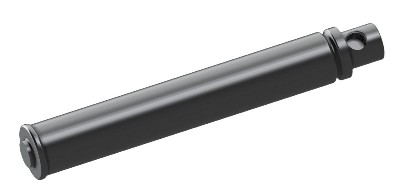

Stworzyłem dziś model 3D silnika Ikaros. Poniżej w formacie .step i .f3d oraz link do podglądu online:
Ikaros Modele.rar
(205.34 KiB) Pobrany 355 razy
https://a360.co/3aDkMnx
3 ważne zastrzeżenia:
- Na silniku jest fabryczna etykieta, wymiary silnika na modelu zakładają, że etykiety nie ma (dodaje ona kilka dziesiątych milimetra grubości)
- Gwint na szczycie silnika w mierzonym egzemplarzu to M8. Pamiętam rozmowę z discorda, że ktoś miał w tym miejscu gwint M5 więc nie wiem czy z czasem nie zmienił się standard (Ale mogę też coś źle pamiętać). To był chyba rocznik 2002.
- Z racji, że jest dużo elementów zagniatanych i wyoblanych jakieś konkretne zaokrąglenia na obudowie mogą być nie do końca dokładne
