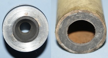

verex pisze: Niestety pomimo zabezpieczenia dyszy sylikonem żaroodpornym oraz preszpanem 0,3mm, uszkodzenie oprawki dyszy po teście nr 1 powiększyło się dość niebezpiecznie, co wymusza na mnie wytoczenie nowej dyszy.
Cześć Damian, super prezentuje się ta Twoja hamownia – pełna profeska!
Ja w swoim silniku AL35 w rurkę izolacyjną wkleiłem uszczelkę wykonaną z 3mm płyty GAMBIT AF-1000 z włóknami aramidowymi.
Na dyszy nie ma żadnych śladów erozji.

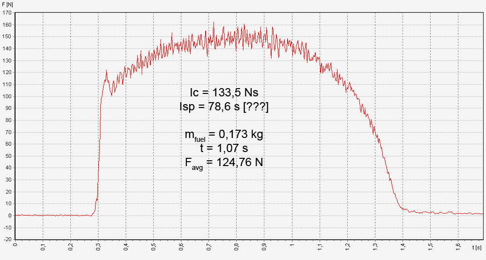

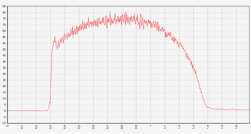

Komputerek od Adrela naprawiony, pomiar zapisany. Problem taki, że chyba coś się rozkalibrowało, bo nawet biorąc wszystkie wyniki razy dwa, to coś wychodzi słabo...
Oryginalny:
Wykres oryginalny
Wykres oryginalny
wykres2 kopia.png (13.54 KiB) Przejrzano 5593 razy
Dane wzięte x2:
Wykres x2
Wykres x2
wykres1 kopia.png (21.59 KiB) Przejrzano 5592 razy
Aż nie chce mi się wierzyć w tak słaby Isp. Na dniach kolejny test, zobaczymy co hamownia pokaże tym razem.
