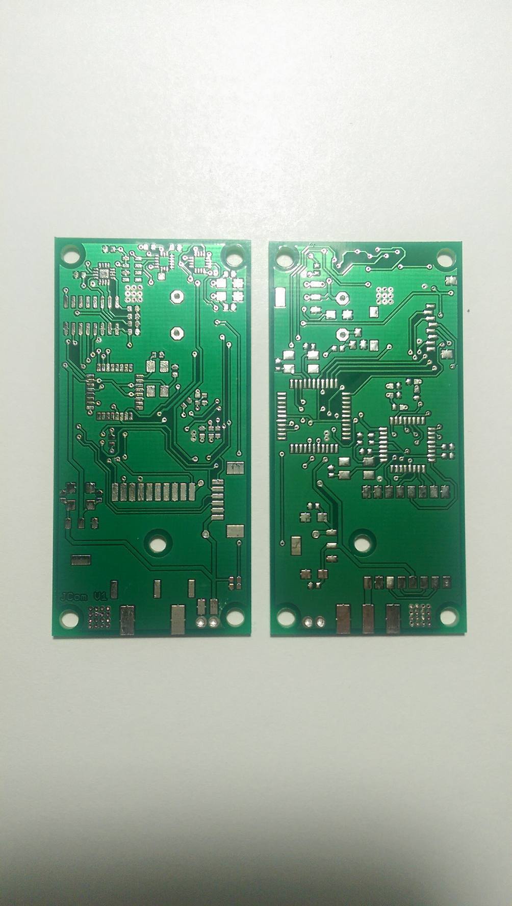

Miło mi poinformować że nowy rok dla projektu Pomeranian Space Team zaczął się pozyskaniem sponsora – Fundacji Polskie Forum Badań Kosmosu. Dzięki temu projekt można było rozszerzyć do trzech etapów rozłożonych na okres pięciu lat.
Etap pierwszy zaczyna się w 2016 roku i kończy najpóźniej wiosną 2017 roku. Zakłada on lot na wysokość max. 25 km rakietą wielostopniową opartą o materiały kompozytowe. W tym etapie testować będziemy nową elektronikę pokładową – zarówno gotowe układy amerykańskie, jak i eksperymentalny komputer z przesyłem telemetrii autorstwa Kuby. Projekt komputera jest już na tyle zaawansowany, że pierwszy test lotny przewidujemy na następny miesiąc.
Płytki komputera były gotowe już w grudniu, a na dniach wszystko zostanie polutowane i zaprogramowane:
Płytki do komputera Kuby - Jcom v1
Do testów przeznaczamy trzy egzemplarze.
