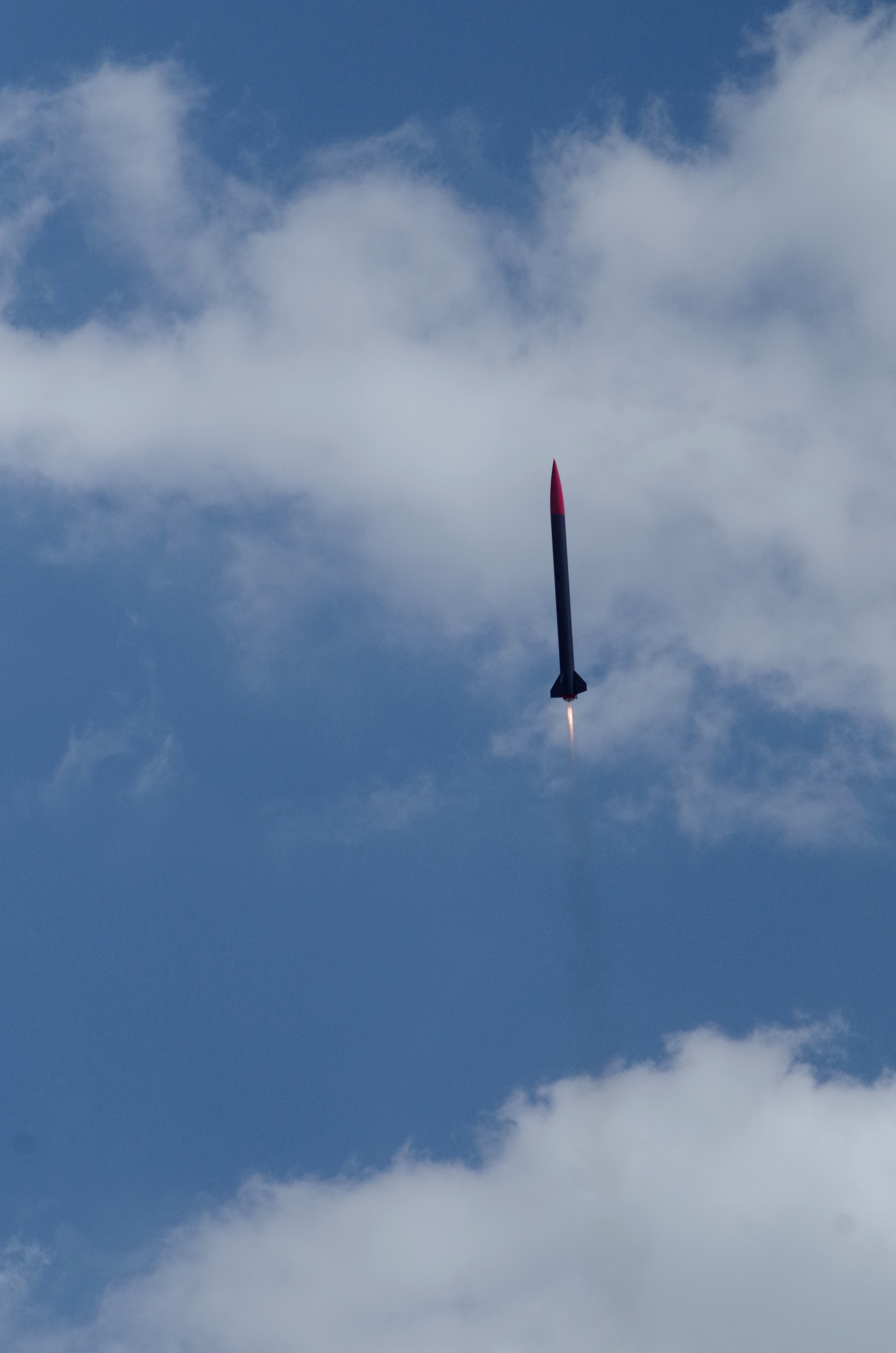

Kolejne loty za nami! Tym razem odbyły się aż 2 starty planowane na 1km i na 500m. W celu lepszej symulacji warunków, które napotkamy w Teksasie podczas konkursu loty odbyły się na Pustyni Błędowskiej. Na miejscu mieliśmy dodatkowe atrakcje w postaci deszczu, wichury i burzy na przemian z ładną słoneczną pogodą.

I następny lot za Nami. Rakieta już nosi ślady intensywnego użytkowania. Trzeba było wymienić gumy od amortyzatora spadochronu oraz linkę miedzy odzyskiem a korpusem z powodu pęknięcia oplotu. Ale po regeneracji wszystko hula po staremu, a odzysk pneumatyczny okazał się być świetnym rozwiązaniem.

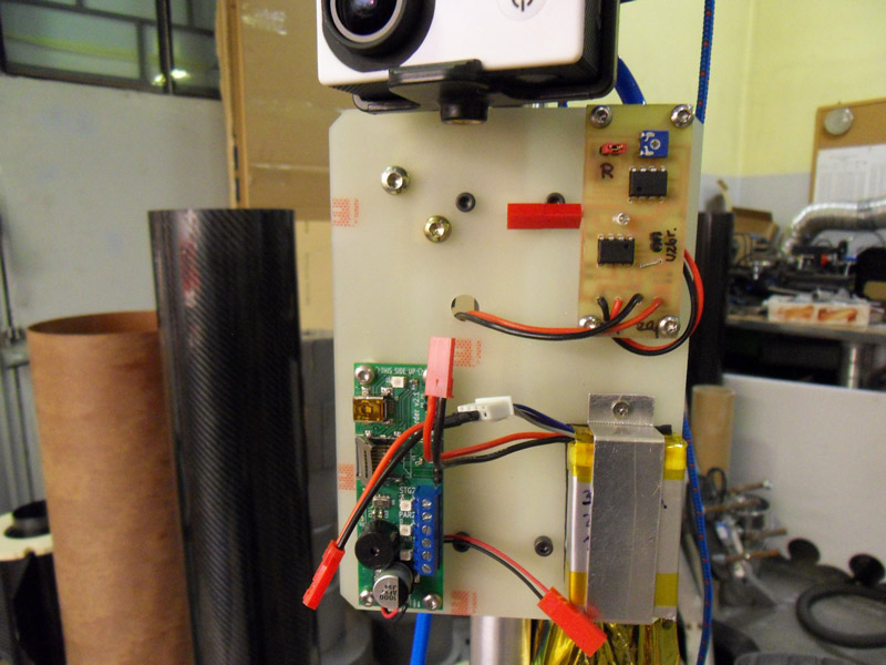

Dokończę jeszcze kwestię pneumatycznego odzysku.
Ciśnienie na siłownik jest podawane przez elektrozawór na 12V stosowany w spawarkach typu TIG, MIG. Zawór został przerobiony żeby pasował do standardowych złączek z gwintem 1/8" do pneumatyki. Jako zbiornik sprężonego ciśnienia służy butelka PET od rakiet wodnych z allegro. Ma tą zaletę, że jest dość wąska oraz jest dużo grubsza od standardowych butelek co zapewnia spory zapas wytrzymałości, 1,5MPa nie robi na niej wrażenia. Butelka została zabezpieczona przed promieniowaniem kosmicznym specjalną pozłacaną folią z NASA. A na poważnie została owinięta filią ratowniczą w celach czysto "marketingowych" bo butelka mimo, że jest jedną z doskonalszych konstrukcji to jednak wygląda mało poważnie.
Między elektrozaworem a zbiornikiem jest jeszcze trójnik z szybkozłączką do nabijania ciśnienia.
Żeby wypchnąć ładunek rakiety wraz ze spadochronem siłownik jest zakończony wręgą robiącą za tłok.
A tutaj elektronika pokładowa. Dedykowana wersja UWSa, Arecorder i wspólne zasilanie 11,1V. Na pokładzie znalazły się też dwie kamery SJ. Jedną widać na zdjęciu, druga jest schowana w tłoku i patrzy na wyrzucany ładunek.
