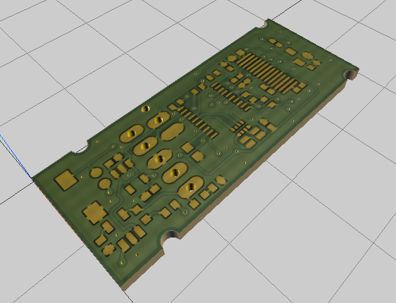

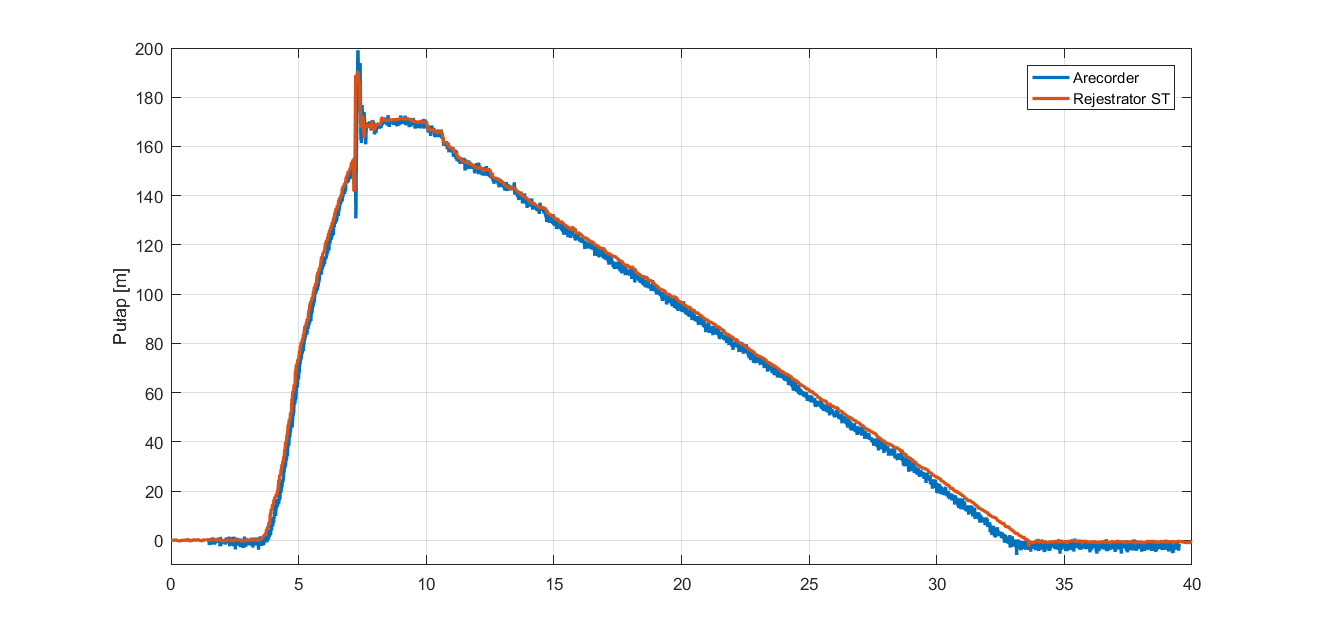

Czy rejestratory zawierają układ wyzwalania spadochronu i czy można zrobić wykres lotu?
Sposób mocowania.Chętnie przetestuję rejestrator.

Poniżej jest wykres porównawczy z lotu rakiety Jaskiniowca, do której wsadziliśmy dla porównania jeden z pierwszych Arecorderów. W skrócie, mając 50 pomiarów na sekundę wszystkich parametrów można wygenerować bardzo ładne wykresy. Na tą chwilę nie mam jeszcze dedykowanej aplikacji do tego, ale jest w planach.
Sposób mocowania to 4 śruby M2 o rozstawie 32x16mm. Otwory są "połowiczne" dzięki czemu można również zastosować trochę większe śruby lub opaski zaciskowe. Poniżej render płytki dla jasności.
W czasie Festiwalu zamierzam zebrać jak najwięcej uwag i sugestii, które posłużą do przygotowania finalnej wersji rejestratora. Jak wszystko pójdzie dobrze to do końca roku będą w sprzedaży :)
