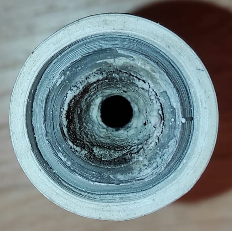

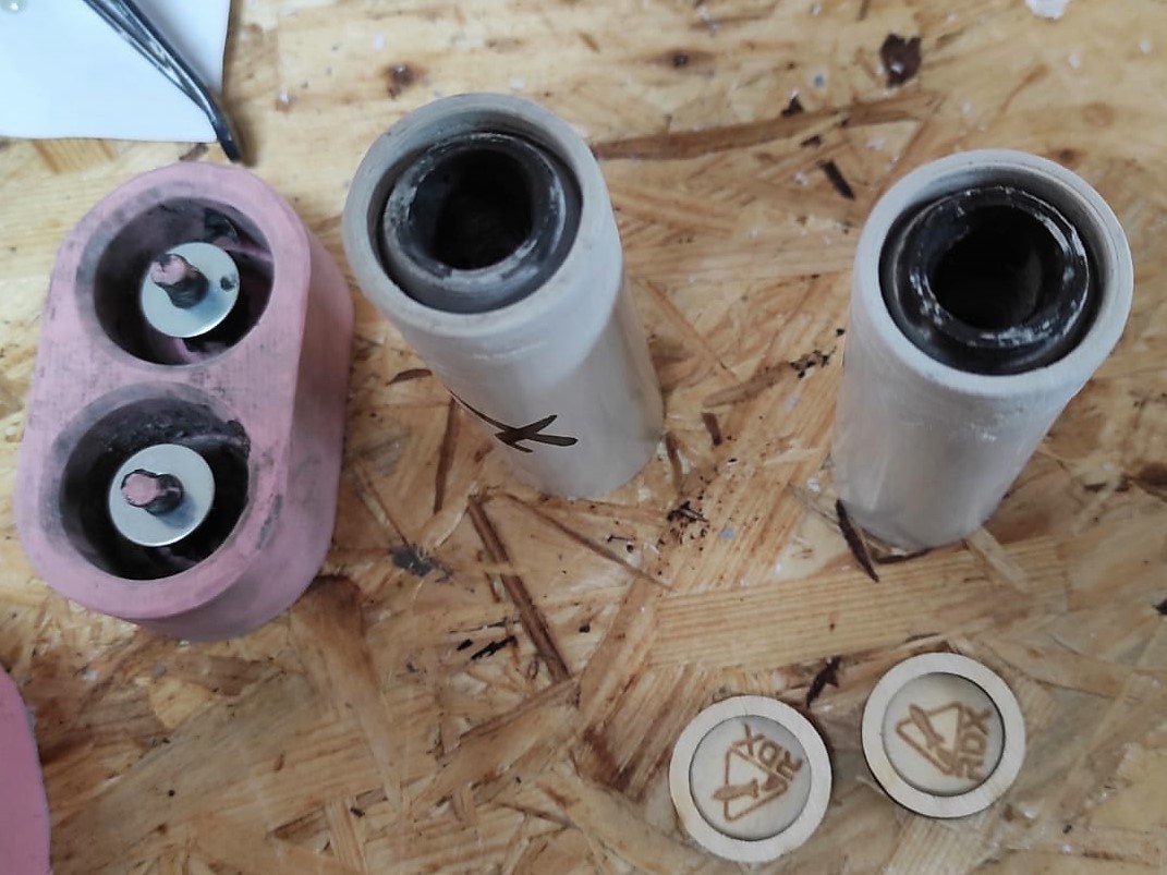

lagozaur pisze: wtorek, 23 mar 2021, 17:19 Wiem że dałem za dużo wody do zaprawy, ale chciałbym też spróbować wzmocnienia dyszy jakimś drutem. Muszę opracować dobry sposób wykonywania takich silników, naprawdę mają potencjał.
Mam mnóstwo zapraw i gipsów po remoncie i czasach zabaw z gliną więc odpuściłem na razie kupowanie CX-5 i zacząłem eksperymenty z własnymi mieszankami. Aktualnie przeskoczyłem na silniki z rurki 3/4 cala i wykonuję dysze z pomocą form silikonowych. W pierwszej fazie stożek smaruję cienko "uszczelniaczem do pieców" i wkładam podkładkę. Po wysuszeniu wypełniam pozostałe miejsce mieszanką 1:1 gipsu ceramicznego z drobnym piaskiem dla gryzoni i szczyptą włókien szklanych. Dzięki zastosowaniu uszczelniacza nie ma erozji za podkładką. Działa to naprawdę fajnie i dotychczas miałem tylko jeden problem z dyszą bez wierconego korpusu, teraz zawsze daję dookoła 4 otwory. Jeśli będzie potrzeba opiszę w osobnym temacie proces w szczegółach choć nadal go dopracowuję.
Poniżej zdjęcia gotowych dysz w korpusach przed wsadzeniem ziaren i wyglądu dyszy po udanym teście silnika (Wg. symulacji D28)
dysze z foremki.jpeg (185.54 KiB) Przejrzano 8167 razy
Dysza po teście.jpeg (160.89 KiB) Przejrzano 8167 razy
