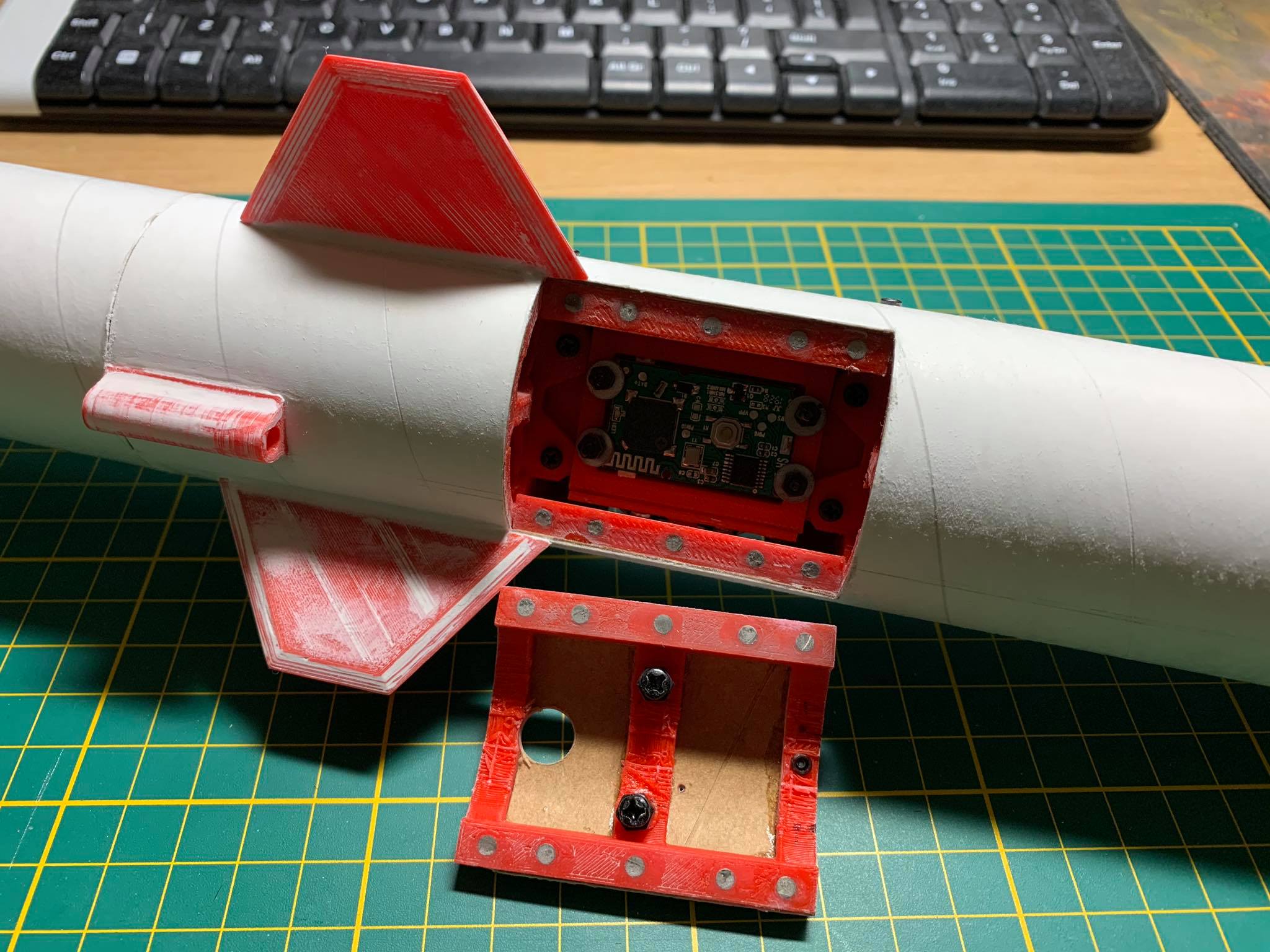

Umieszczenie magnesów neodymowych obok UWSa to kiepski pomysł, nawet takie małe magnesy z tej odległości będą miały kila razy silniejsze pole niż ziemskie i zaburzą pracę UWSa. Trzeba sprawdzić ale raczej będą przeszkadzać.
Jeszcze przy module lokalizacji zwróciłem uwagę na metalowe podkładki które wchodzą na ścieżki i na anteną. jak się przetrze soldermaska to zrobią zwarcie. Do tego przy samej antenie nie powinno nic być umieszczane a szczególnie jeśli przewodzi prąd.

Kacper pisze: poniedziałek, 21 wrz 2020, 16:31 Umieszczenie magnesów neodymowych obok UWSa to kiepski pomysł, nawet takie małe magnesy z tej odległości będą miały kila razy silniejsze pole niż ziemskie i zaburzą pracę UWSa. Trzeba sprawdzić ale raczej będą przeszkadzać.
Dzięki Kacper za uwagi! Z UWS’em od razu sprawdziłem i od razu wykluczałem ten pomysł. Klapkę z magnesami dam do tego układu lokalizacji. Co do modułu lokalizacji, nie pomyślałem o tych podkładkach! Muszę to zmienić. Ten układ to prosty piszczyk który sterowany jest przez bluetootha, kiedy straci sygnał z telefonu zaczyna wyć. Po połączeniu się z telefonem (czyli po wejściu w promień około 20-30 m od rakiety) wyrzuca komunikat na telefonie o wykryciu rakiety. Można wtedy manualnie włączyć piszczyk i tak zlokalizować rakietę. To żaden układ GPS, bardzo uproszczona lokalizacja :)

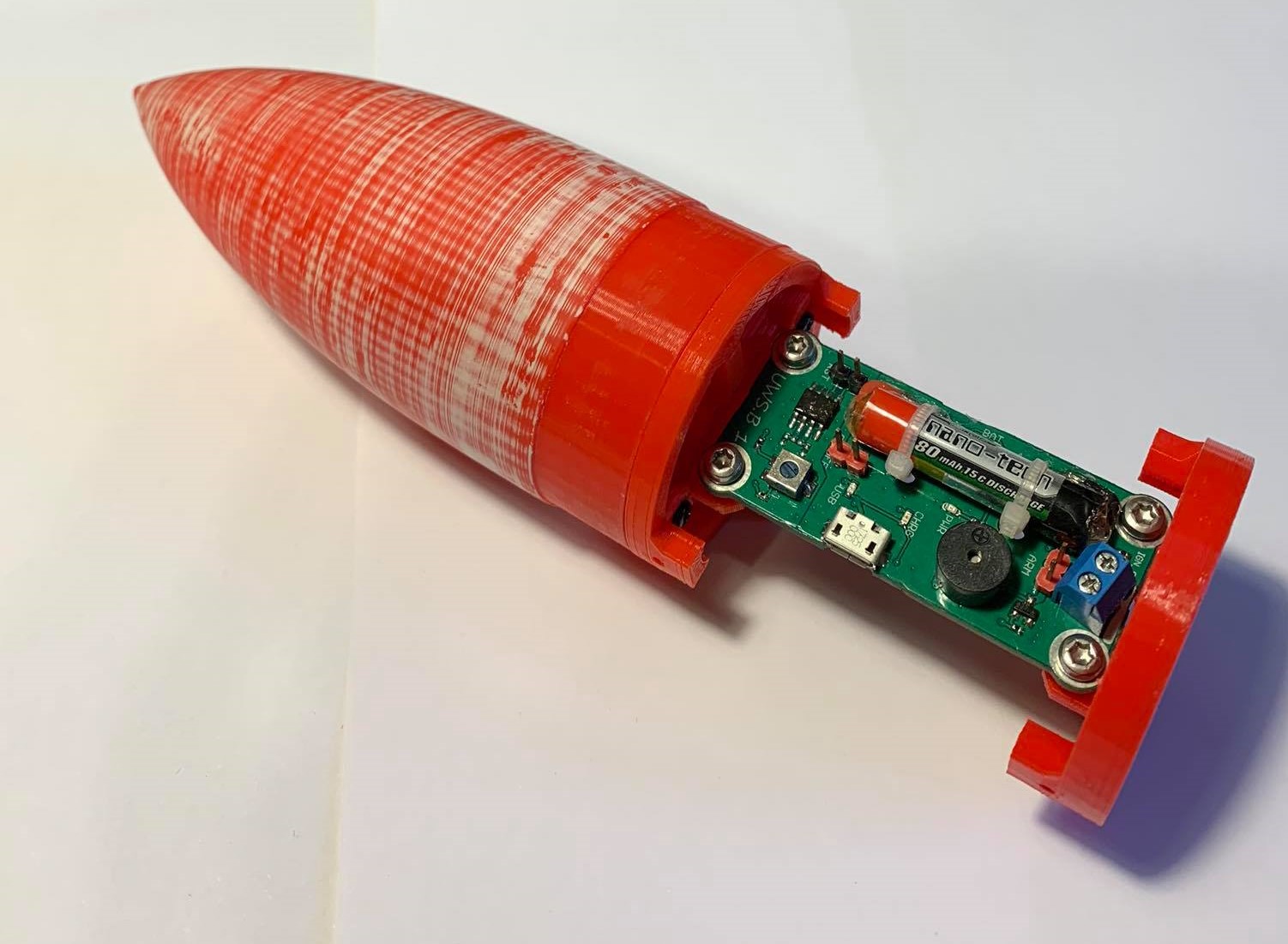

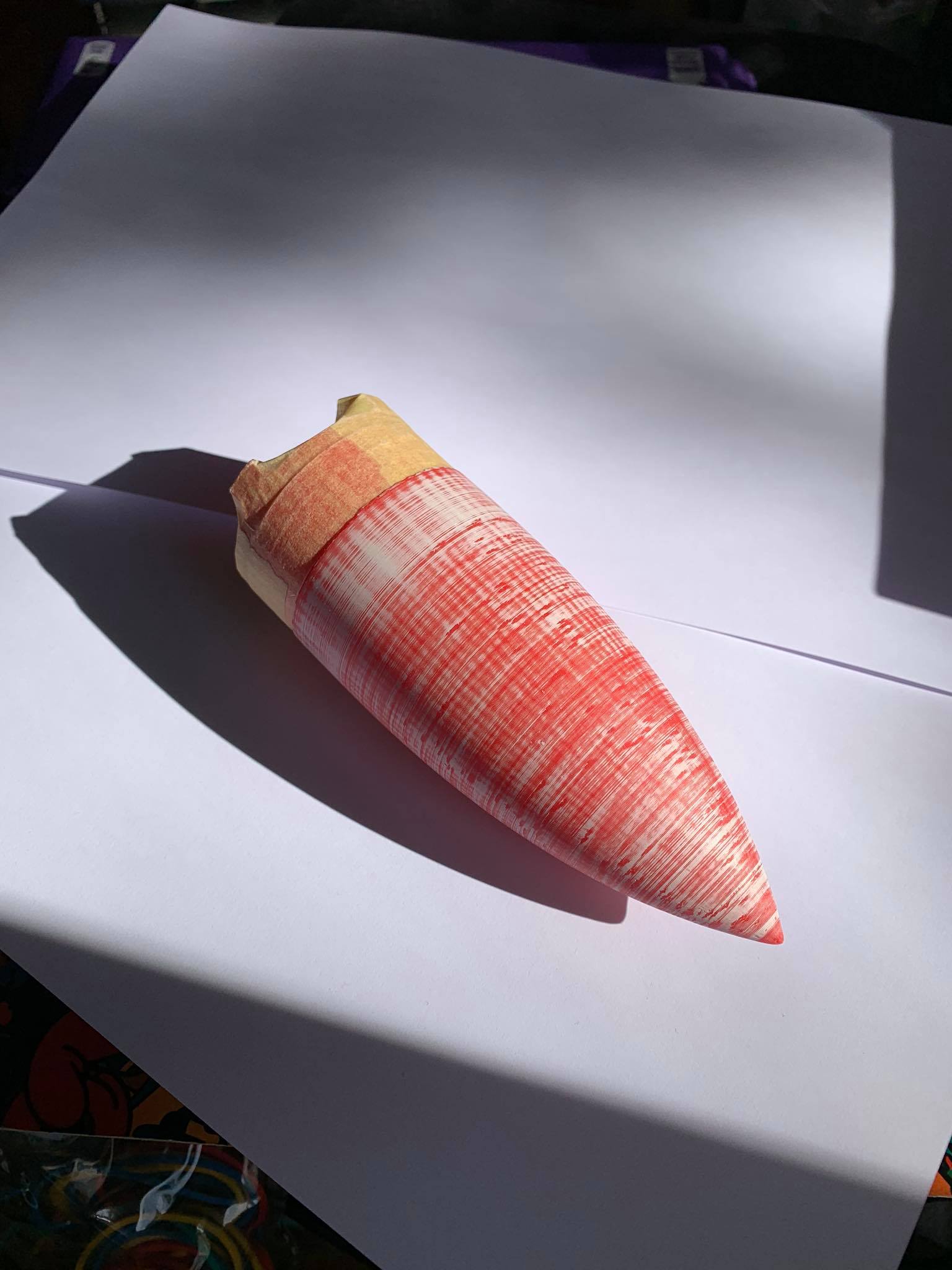

Głowica wydruk 3d, ścianki grubości 3mm czubek wzmocniony grubszą warstwą.
Zaszpachlowana
Wyszlifowana
Złożenie z modułem UWS
Re: Tryton
UWS powinien być zamontowany odwrotnie ,kostką zaciskową do góry.

tadeusz pisze: niedziela, 27 wrz 2020, 22:00 UWS powinien być zamontowany odwrotnie ,kostką zaciskową do góry.
Cenna uwaga, tutaj zamocowany bardziej w celach poglądowych, nie zwróciłem na to uwagi. Dziękuje :)

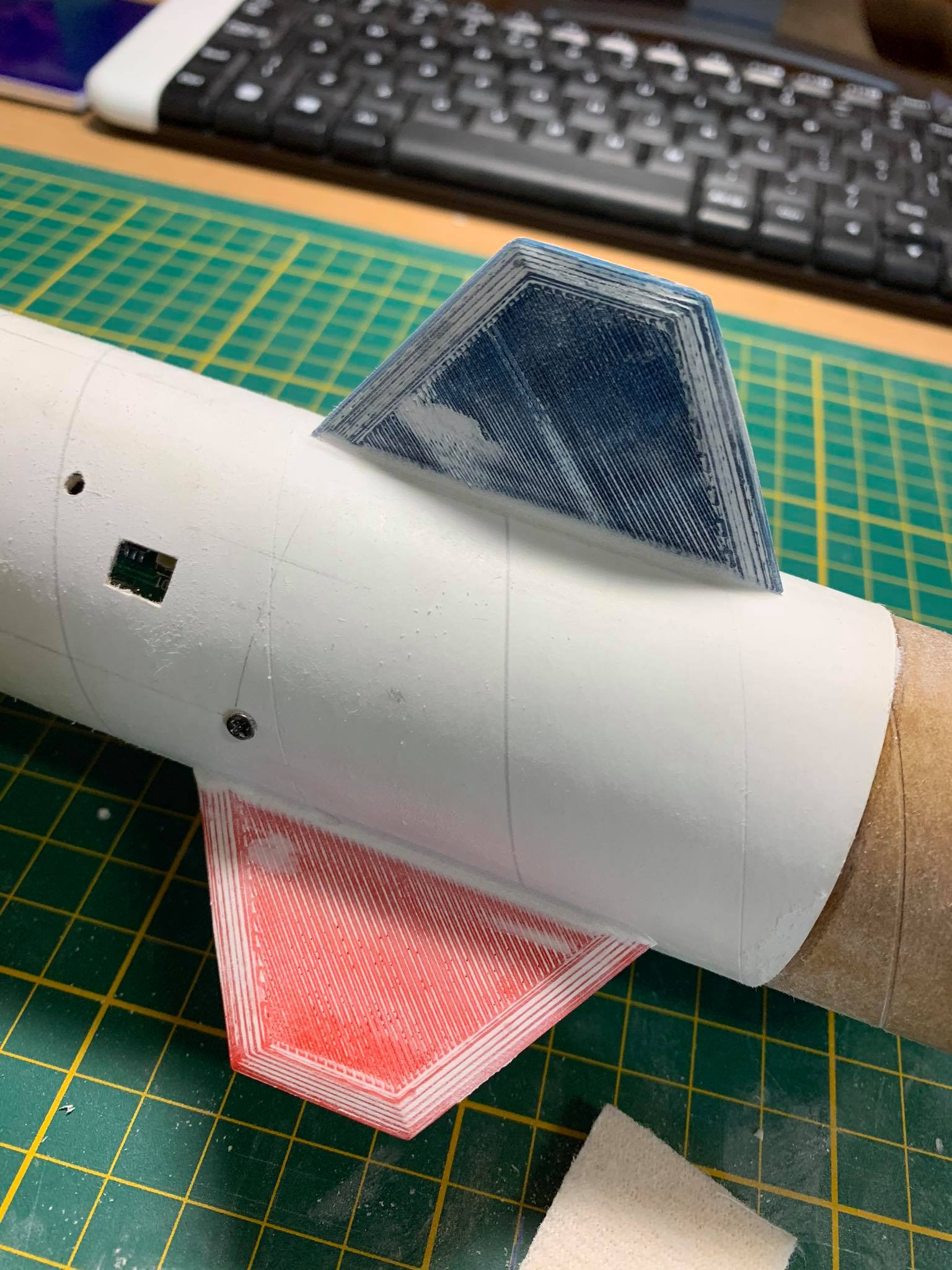

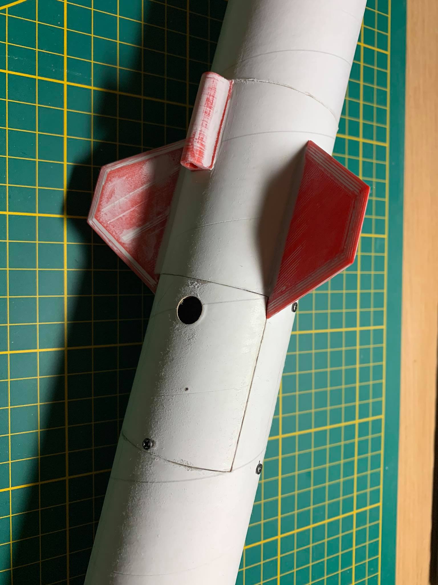

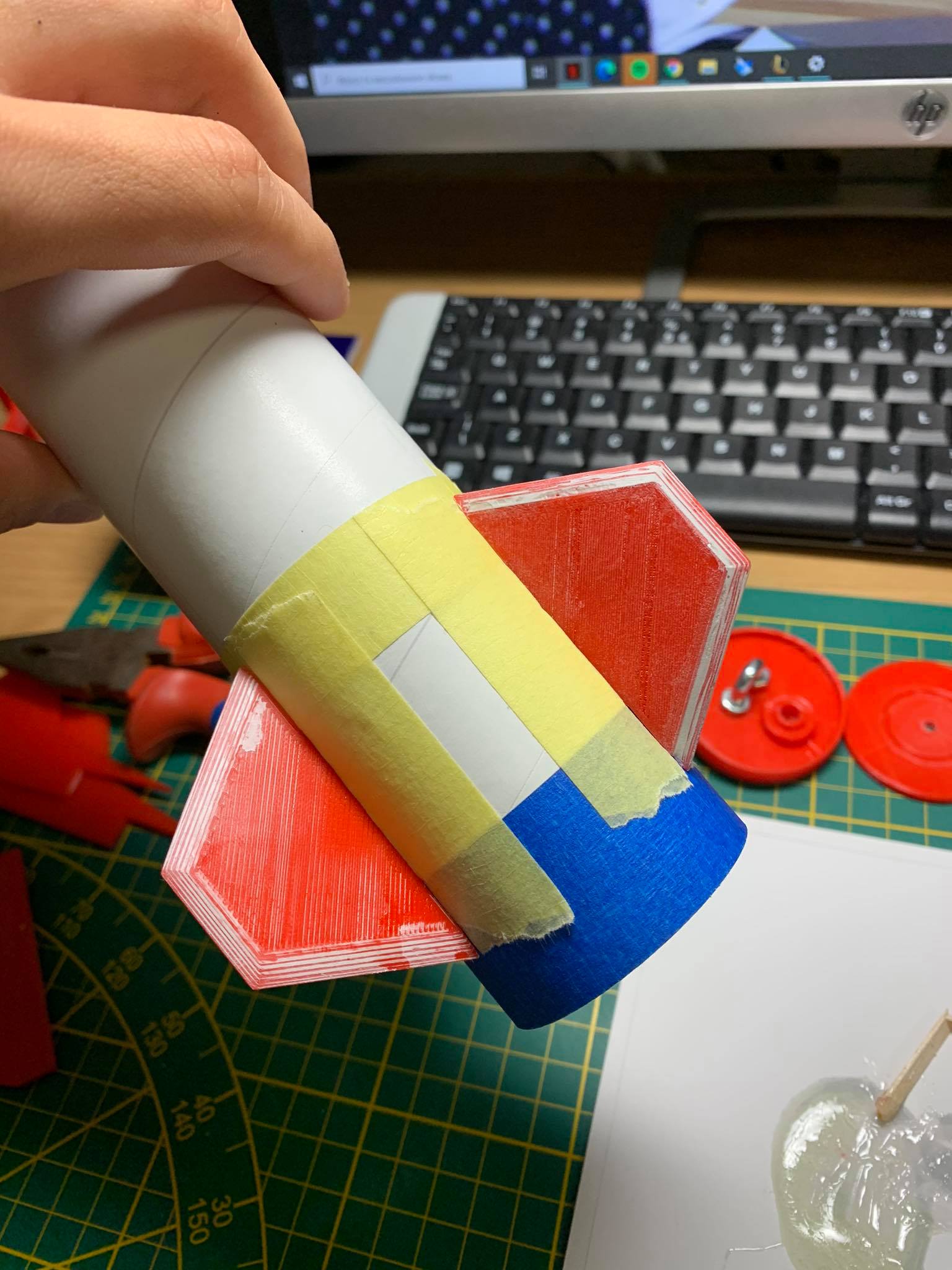

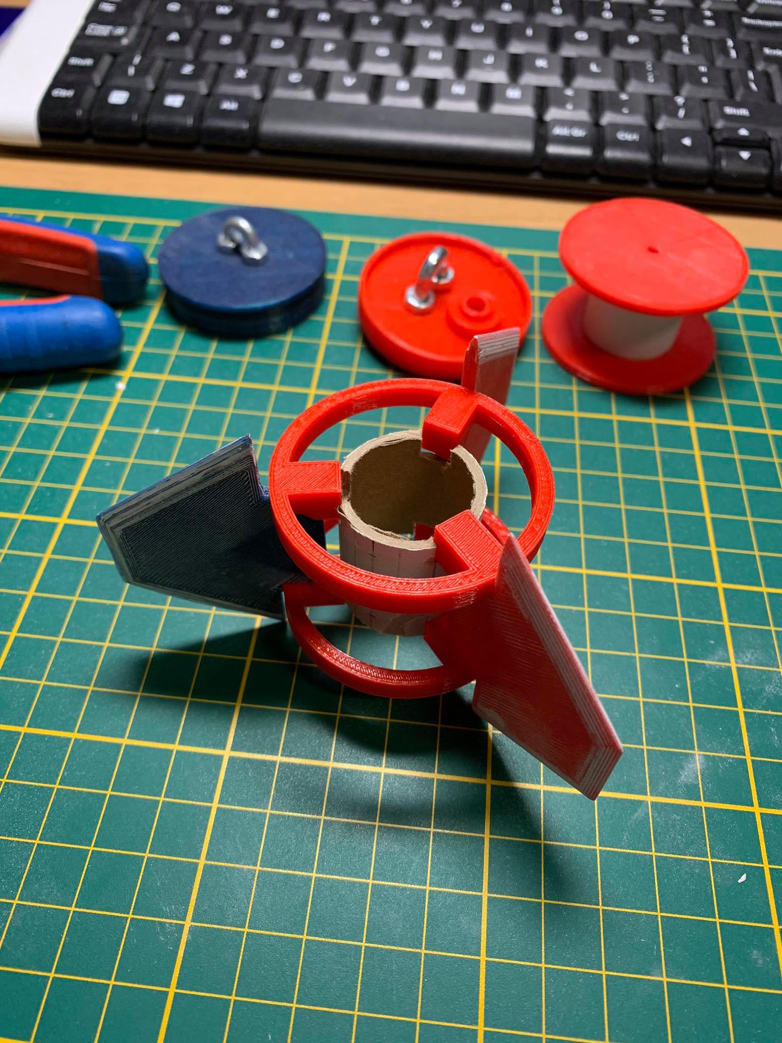

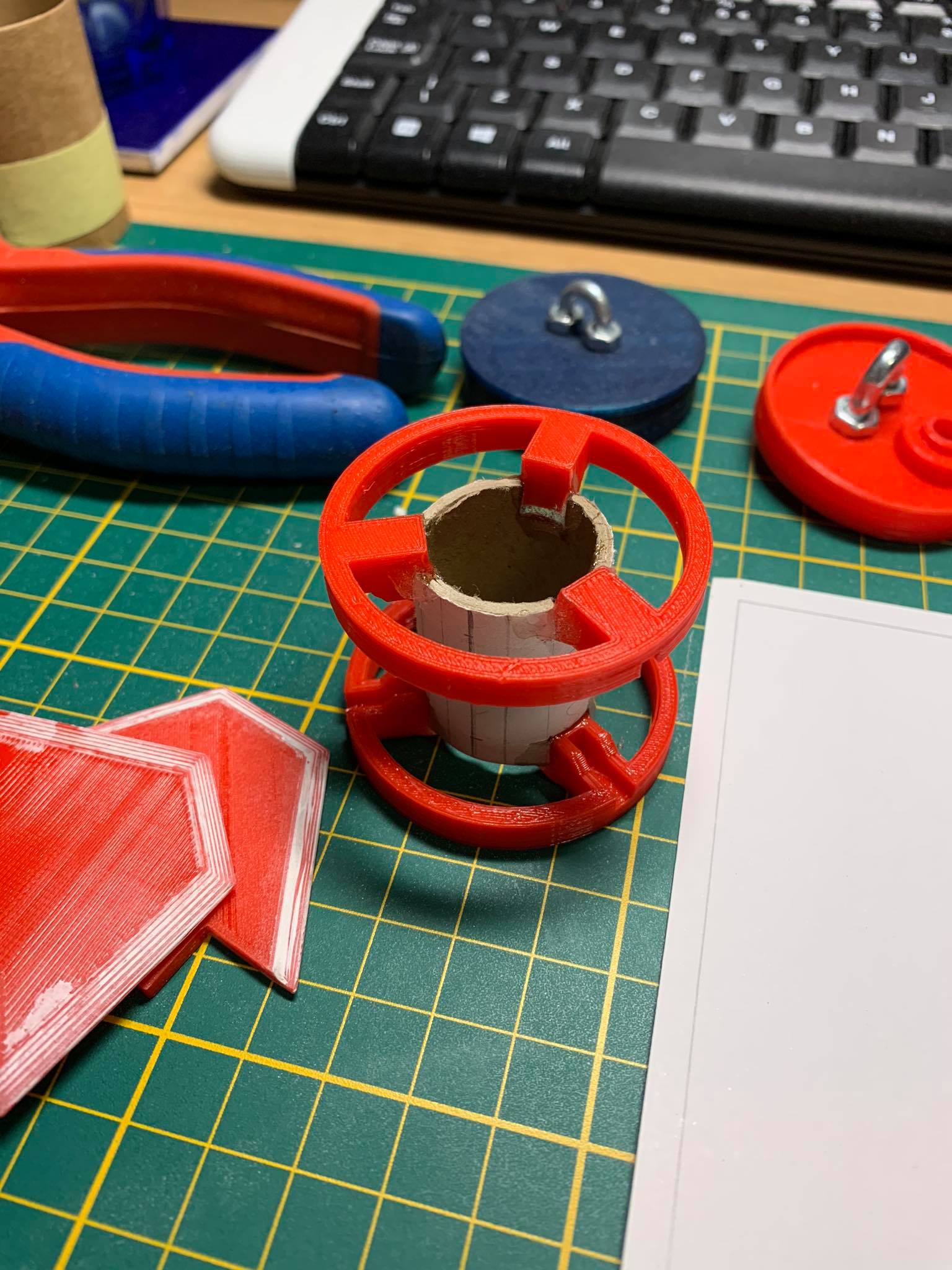

Kosz stateczników
Kosz z dołączonymi statecznikami
Wklejenie kosza i stateczników oraz wykończenie całości

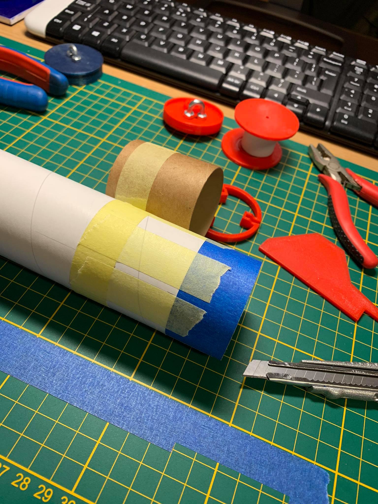

Płytka dostępu do elektroniki, w niej umieściłem również otwór na obiektyw kamerki.

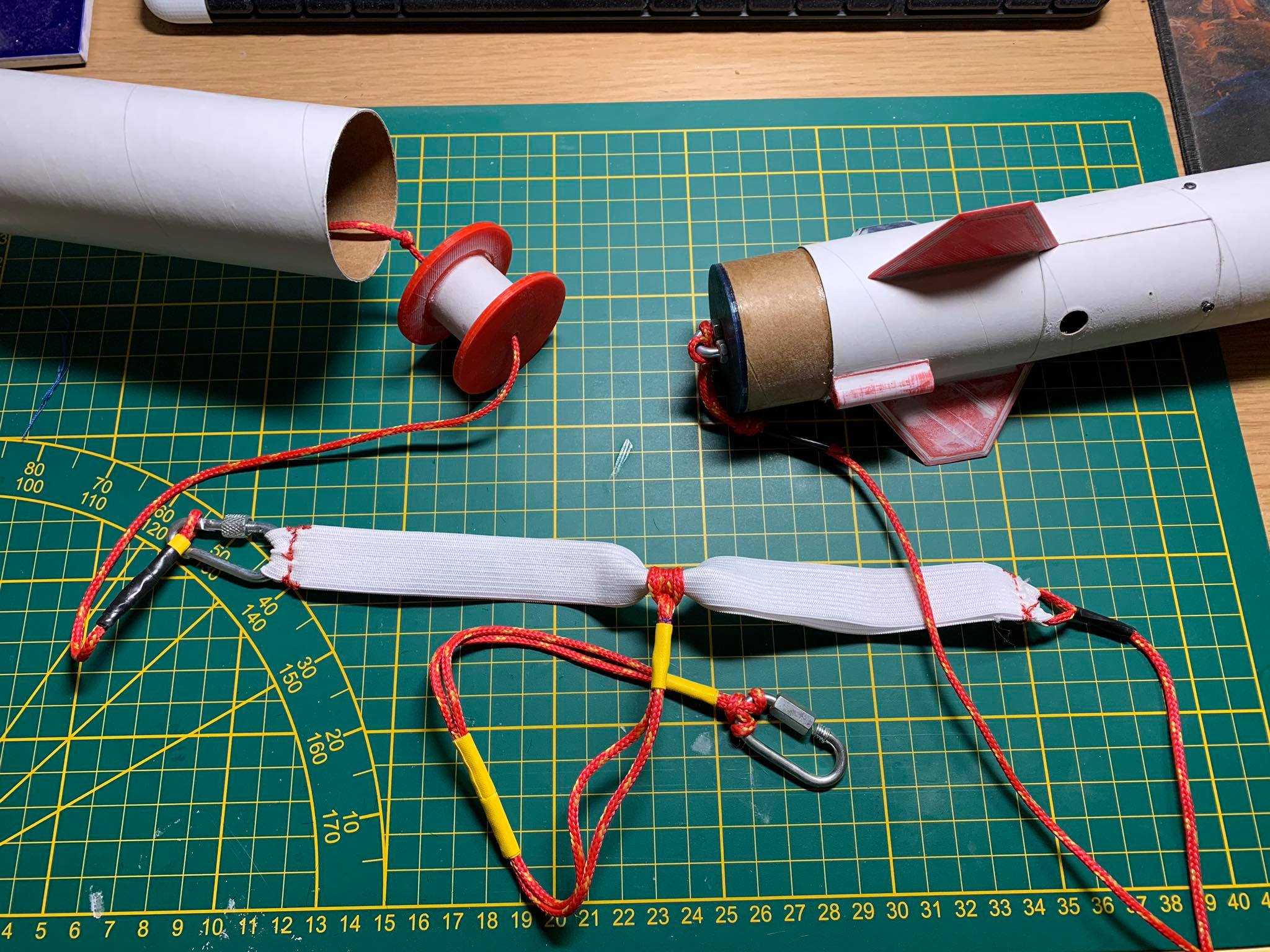

Elementy mocowania spadochronu i linki

Czy te wydruki nie są trochę za skomplikowane?
