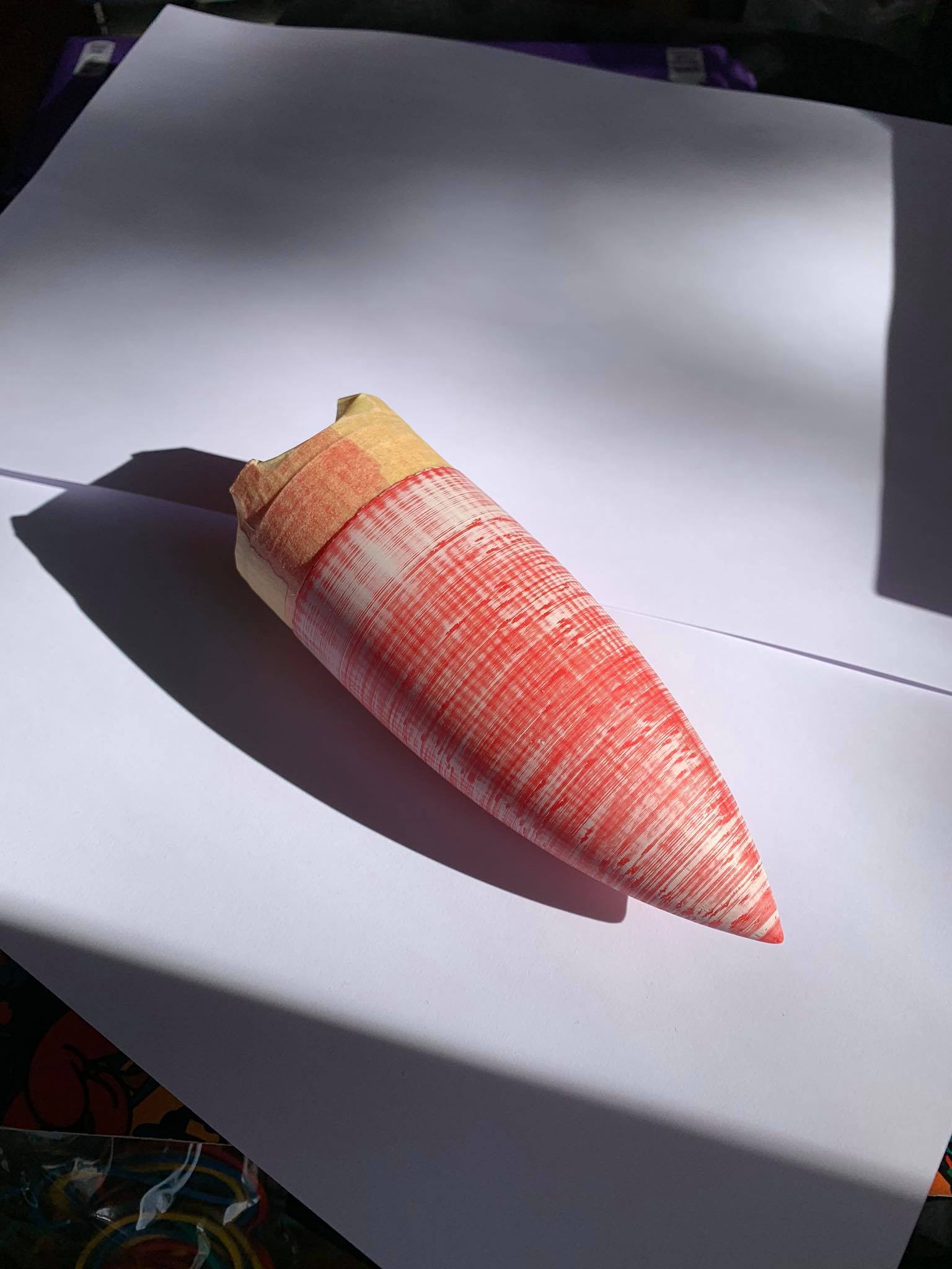

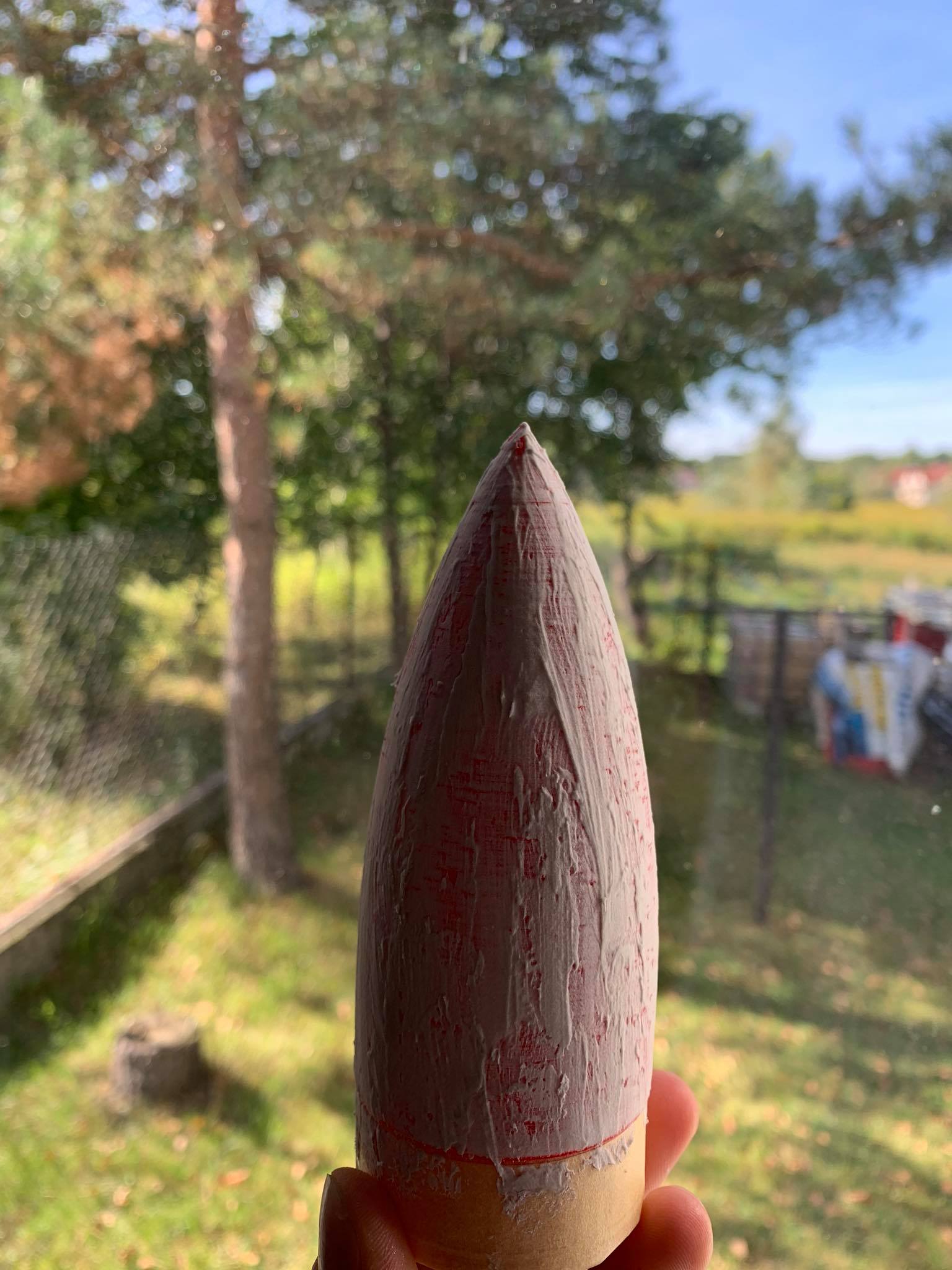

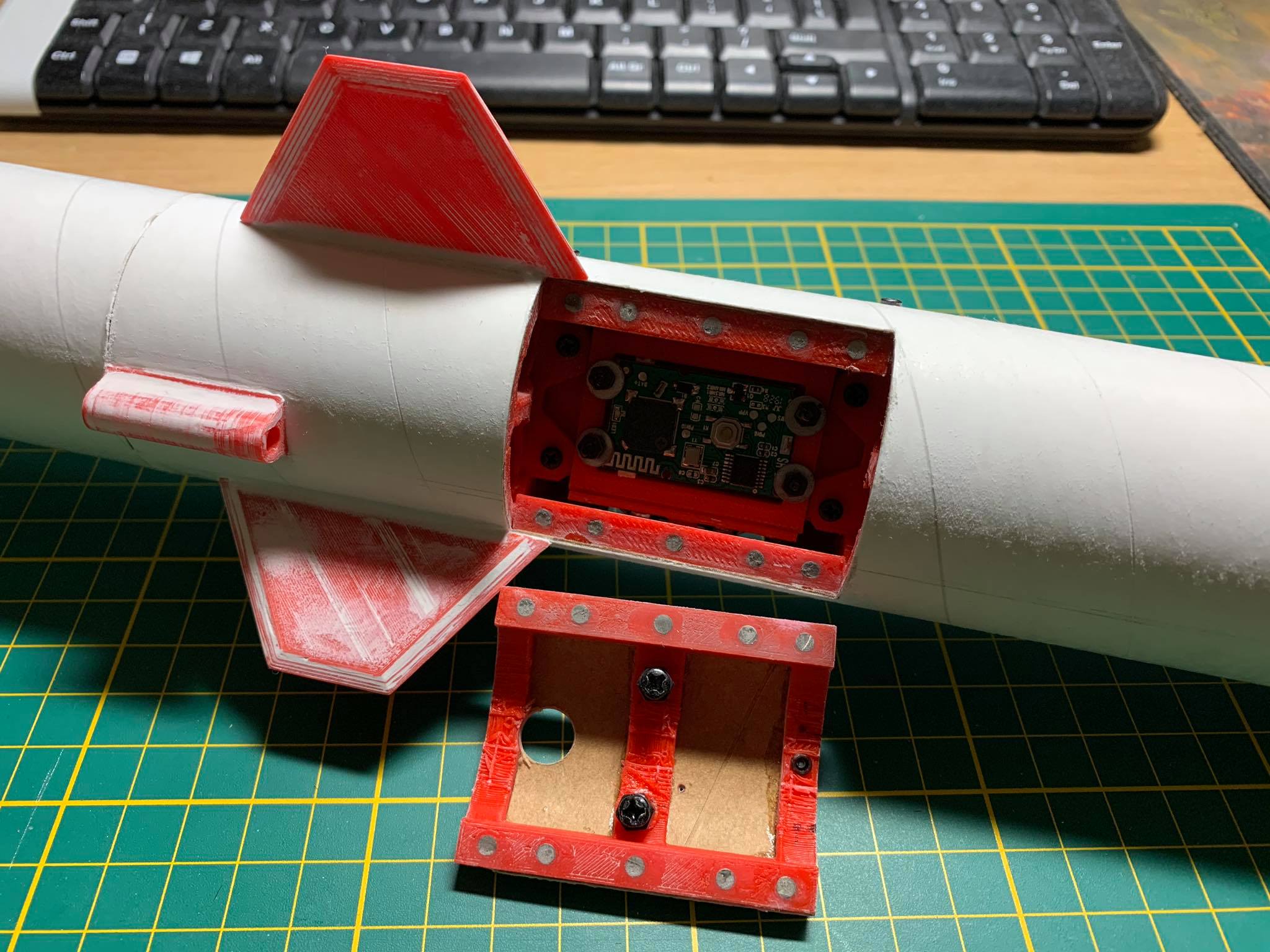

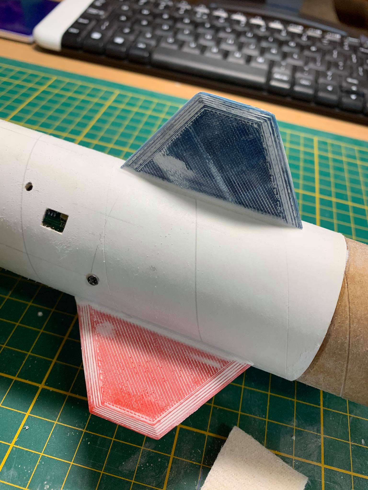

Głowica wydruk 3d, ścianki grubości 3mm czubek wzmocniony grubszą warstwą.
Zaszpachlowana
Wyszlifowana

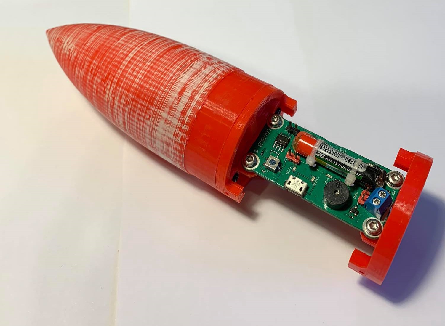

Złożenie z modułem UWS
Re: Tryton
: niedziela, 27 wrz 2020, 22:00
UWS powinien być zamontowany odwrotnie ,kostką zaciskową do góry.
Re: Tryton
: niedziela, 27 wrz 2020, 22:02
autor: arturklos12
tadeusz pisze: niedziela, 27 wrz 2020, 22:00 UWS powinien być zamontowany odwrotnie ,kostką zaciskową do góry.
Cenna uwaga, tutaj zamocowany bardziej w celach poglądowych, nie zwróciłem na to uwagi. Dziękuje :)

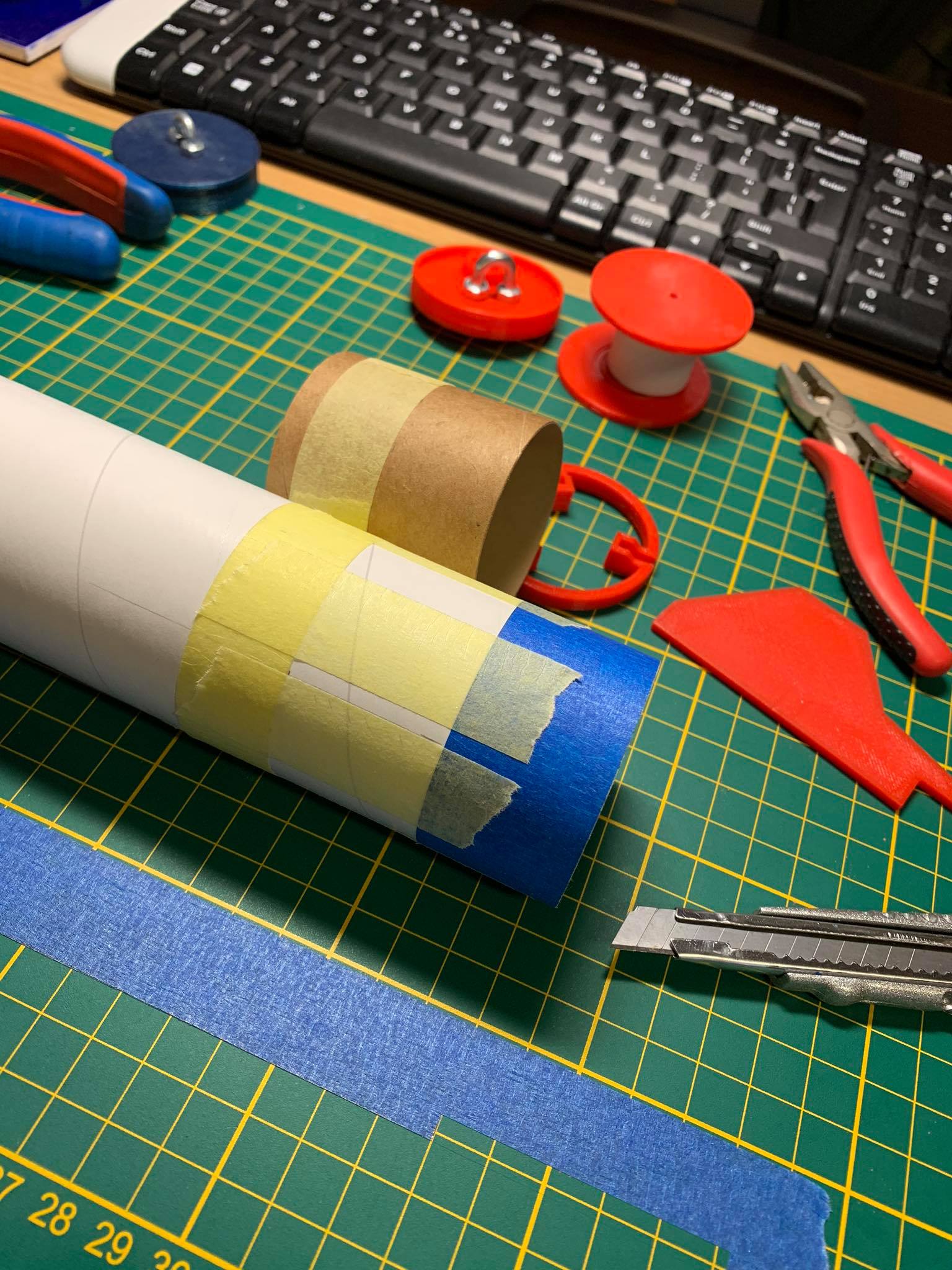

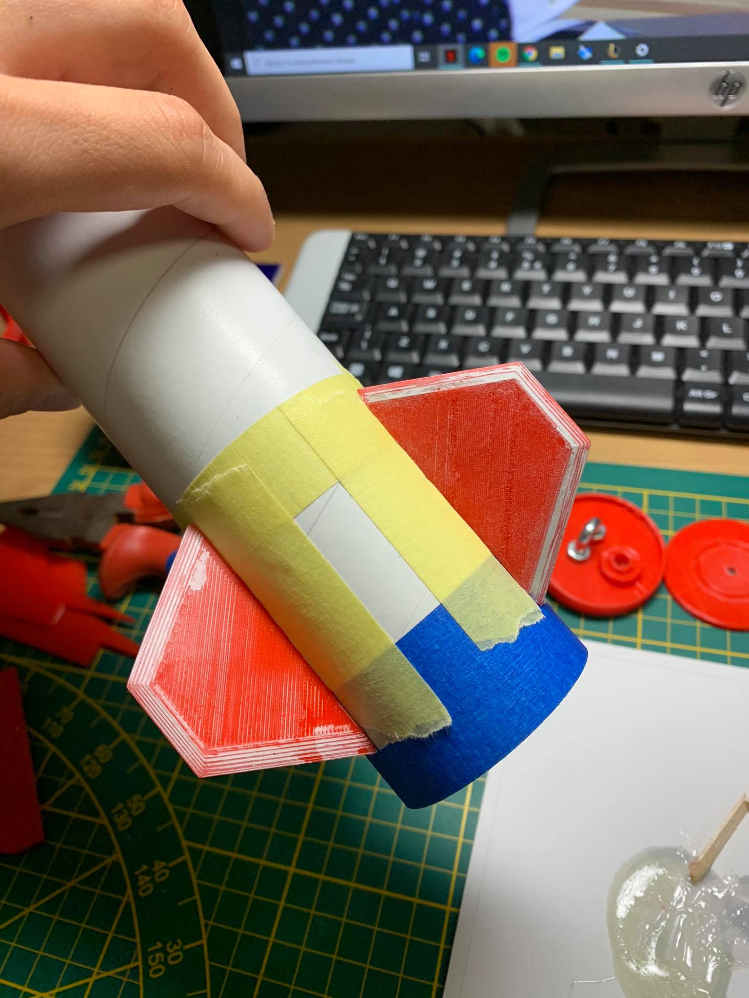

Update postępów:

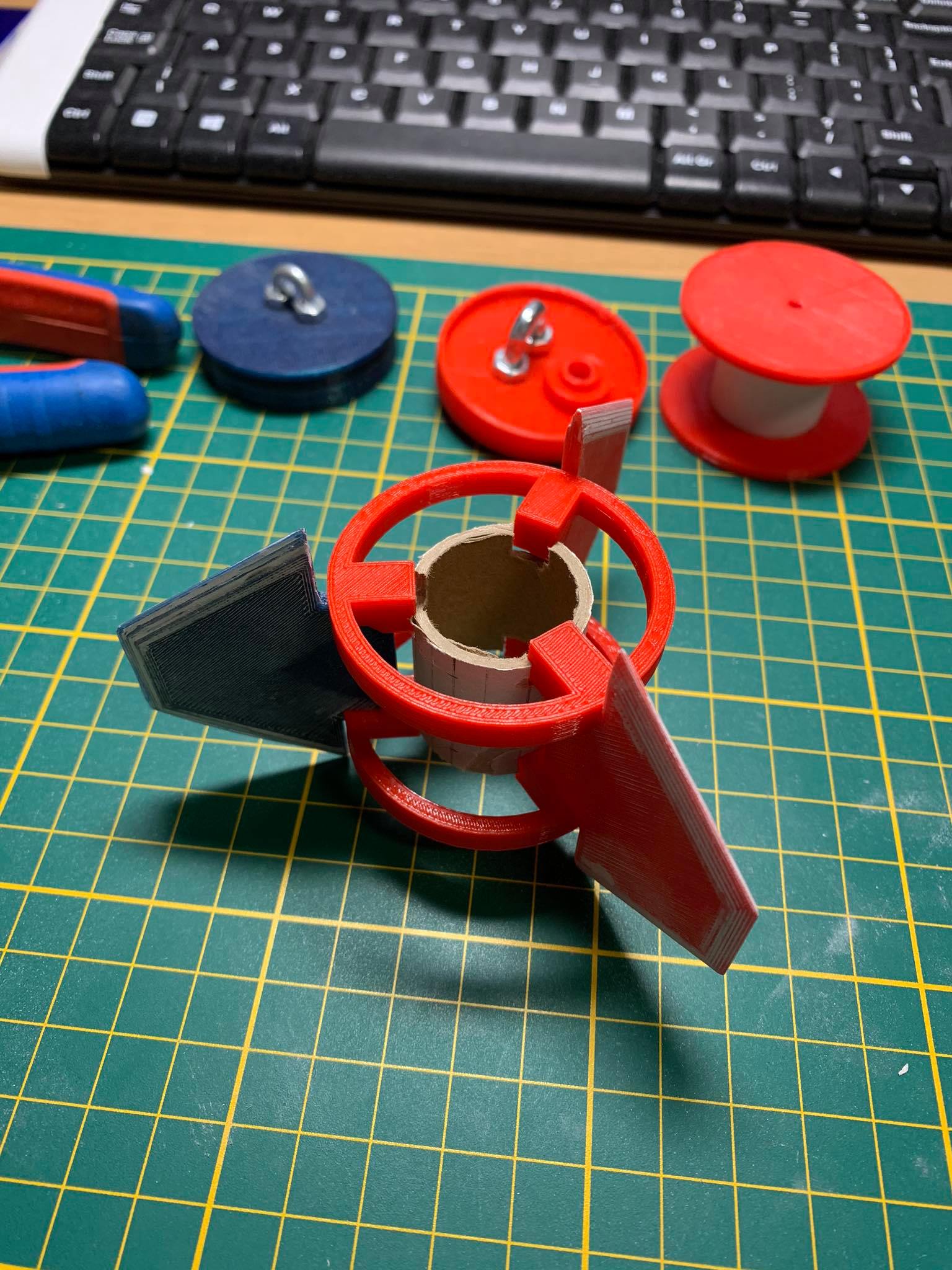

Kosz stateczników
Kosz z dołączonymi statecznikami
Wklejenie kosza i stateczników oraz wykończenie całości

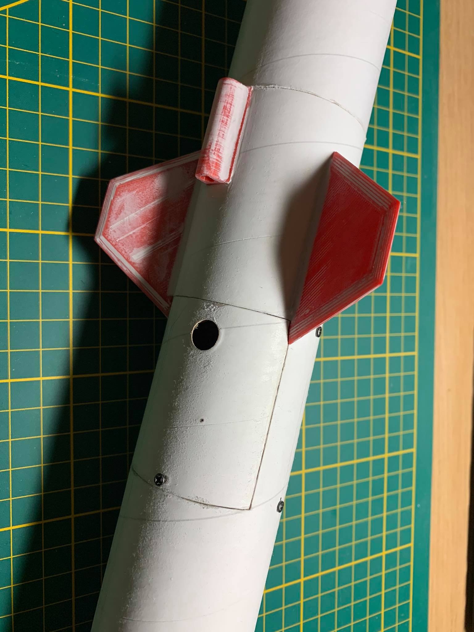

Re: Tryton
: środa, 7 paź 2020, 15:16
autor: arturklos12

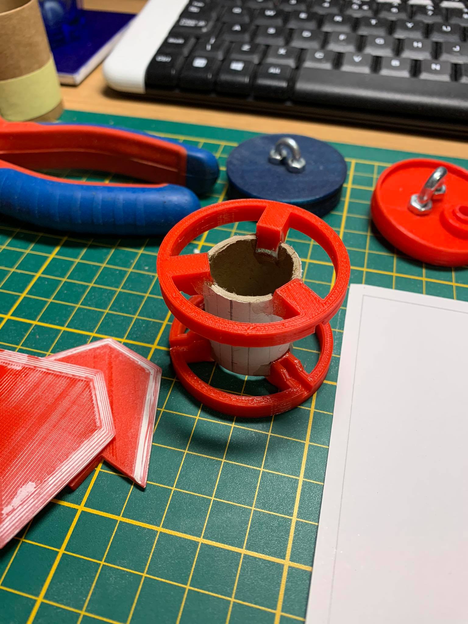

Płytka dostępu do elektroniki, w niej umieściłem również otwór na obiektyw kamerki.

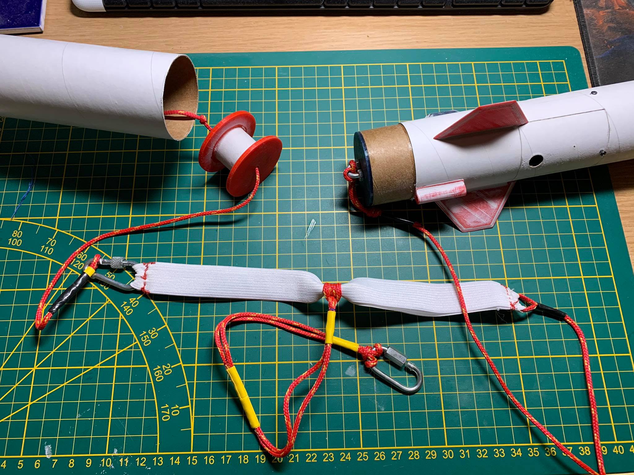

Elementy mocowania spadochronu i linki
