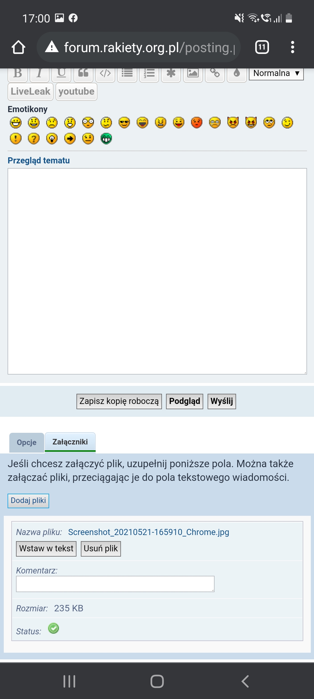

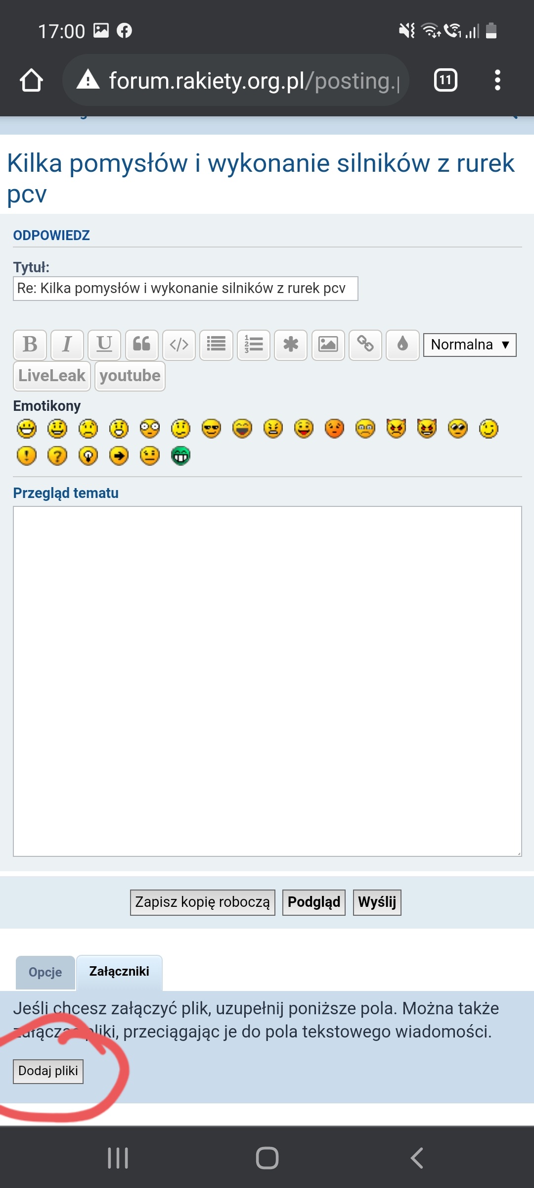

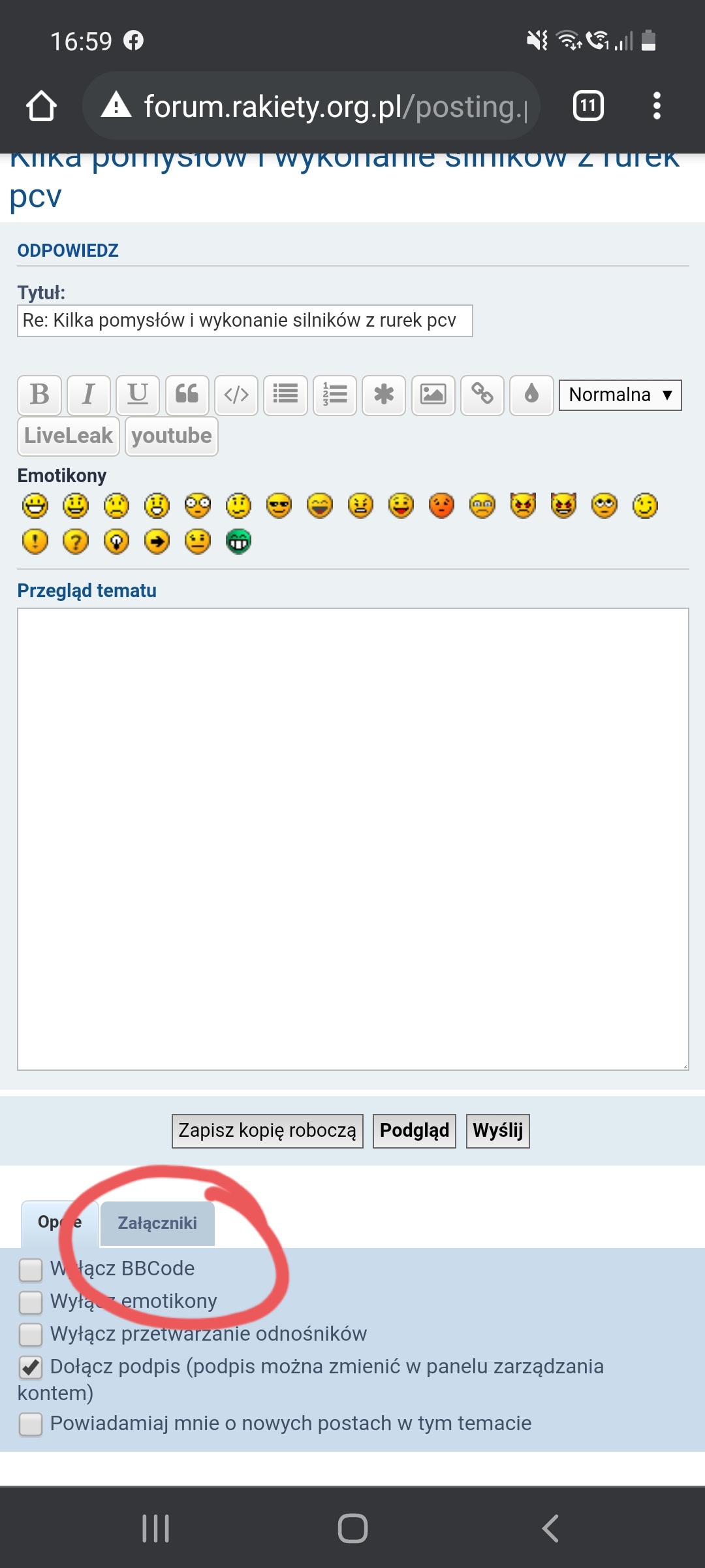

Nie posiadam jakże tajemniczej wiedzy dodawania zdj na te forum :lol:
Posty: 204
Re: Kilka pomysłów i wykonanie silników z rurek pcv
Jest to bardzo proste. Na dole są do wybrania opcje i załaczniki, wchodzisz w te drugie i naciskasz dodaj pliki, wybierasz pliki i gotowe.
