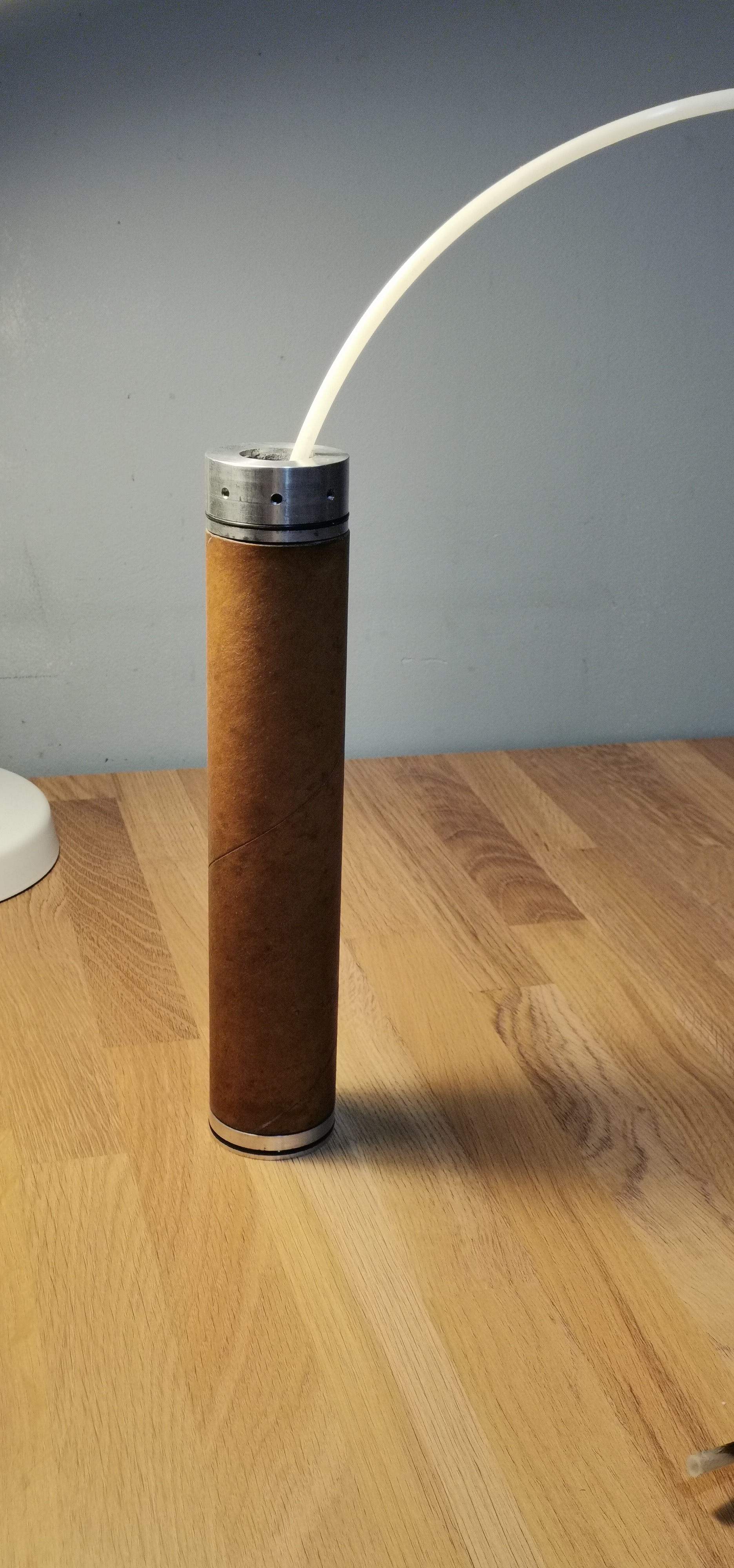

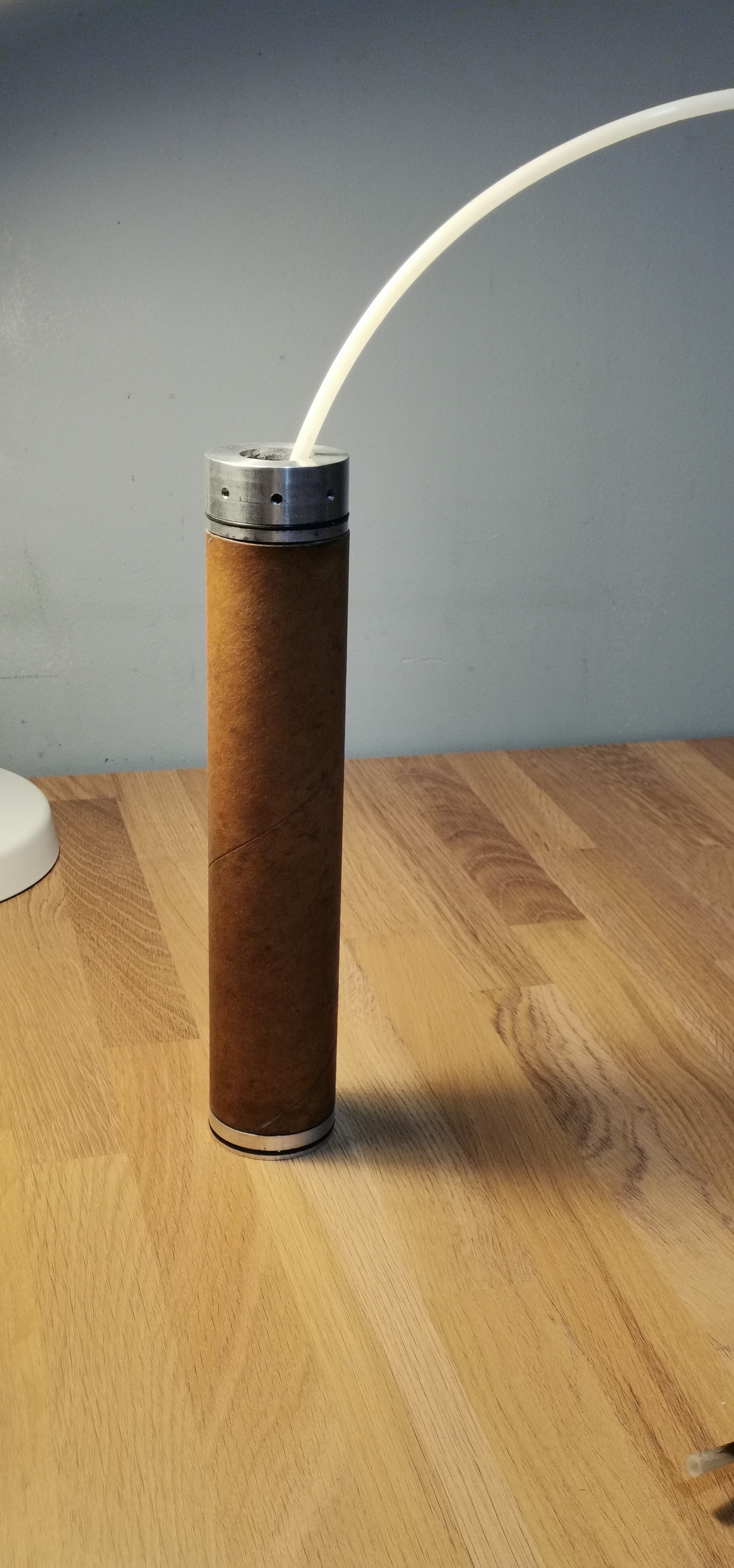

Wykonałem ziarno parafinowo/żywiczne.
Na 150g parafiny dodałem 100g żywicy. (60%/40%)
Kanał uformowałem rurki o średnicy 20mm
Długość ziarna wyszła mi na 190mm.
Średnica wtrysku to 3mm
Sr krytyczna 12mm
T/I = 16
O/F =?
L/D = 9,5
Przeplyw masowy =? (zakładam około 0.2kg/s)
Początkowy strumień utleniacza 637
Końcowy strumień ulteniacza =? (zakładam około 300).
Czy taki wkład paliwa jest z grubsza odporny na wilgoć z powietrza?
Widok ogólny ziarna
Widok ogólny ziarna

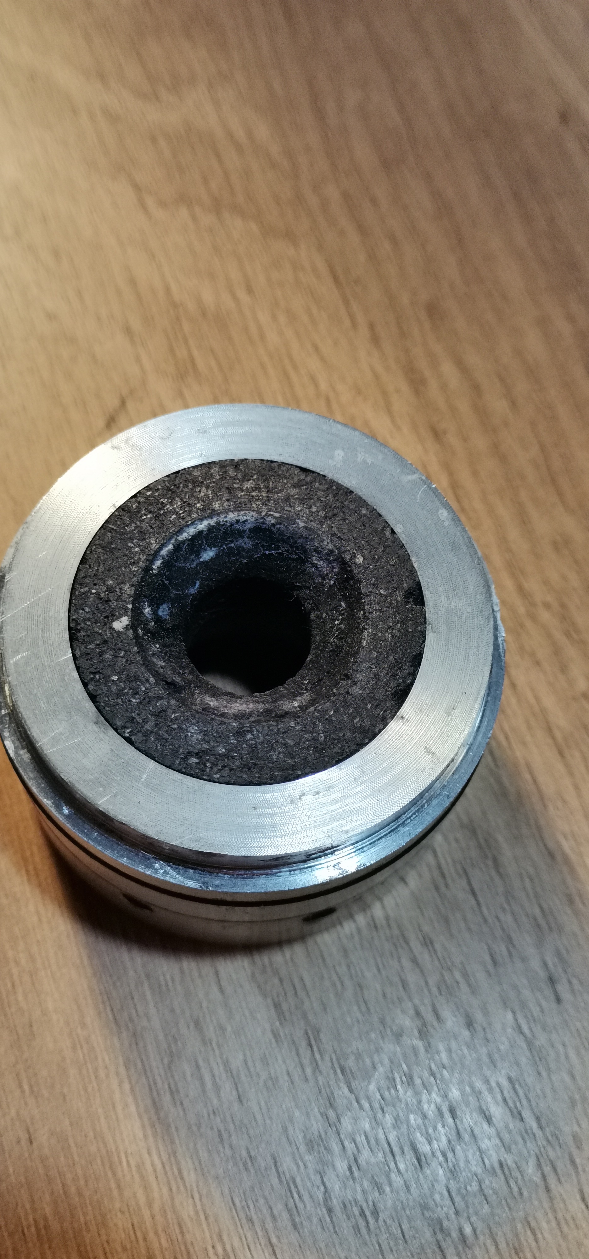

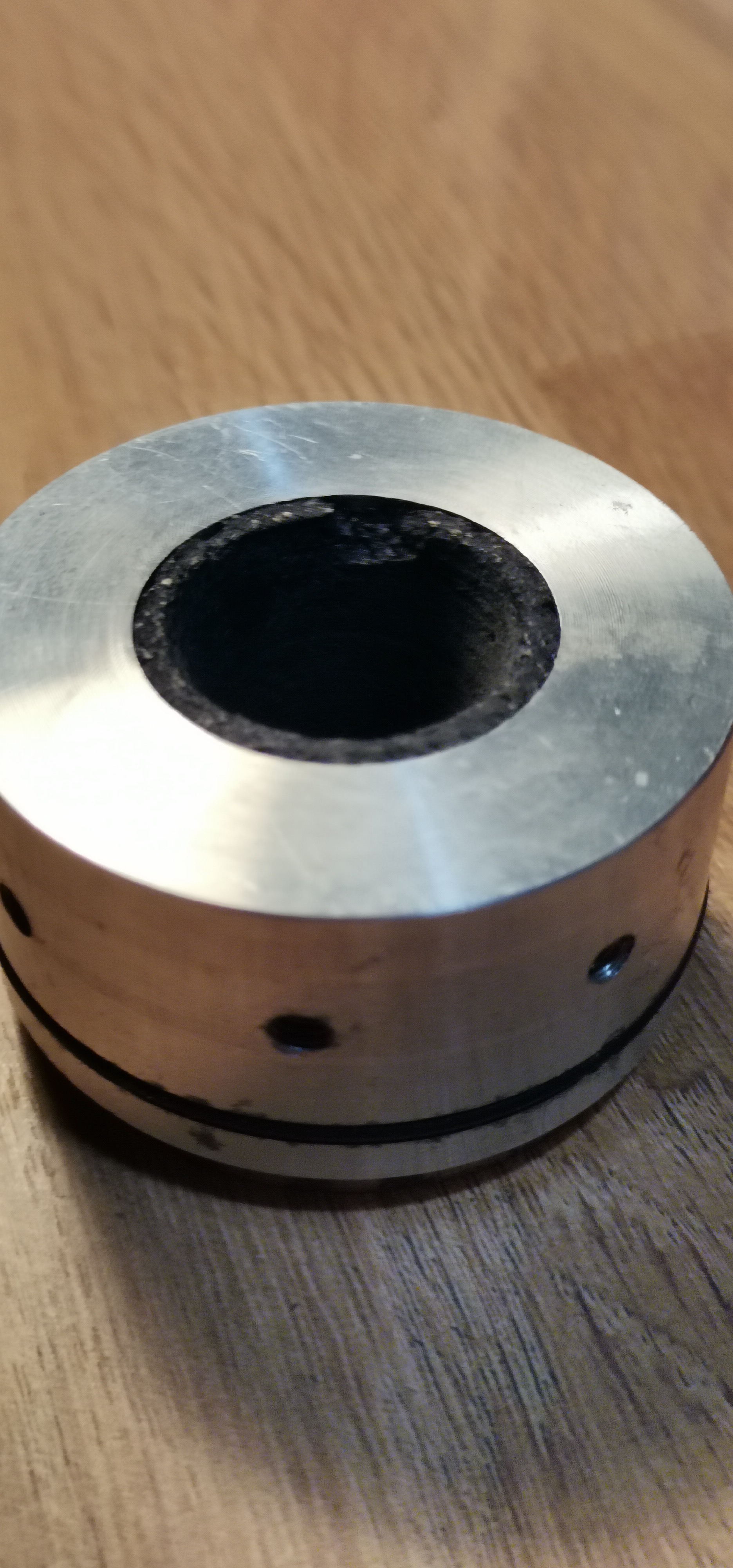

Widok na wlot wtryskiwacza
W tym podtoczebiu planuje umieścić masę zapłonowa z sprasowanego cz. prochu - pytanie czy to będzie wystarczające do zapłonu paliwa?

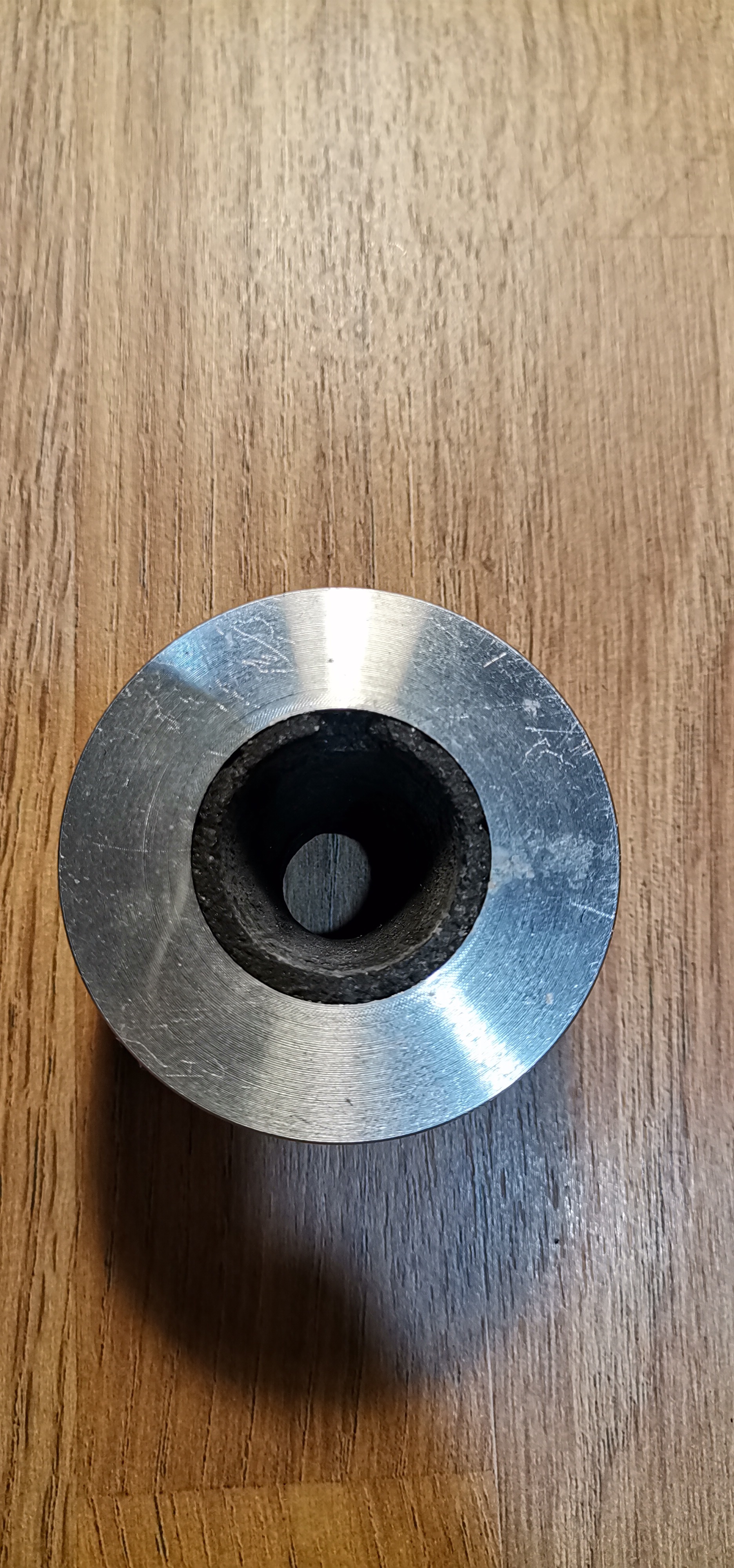

Widok na wtryskiwacz
W stożku dyszy znajduje się i kruszony fragment - czy do dyskwalifikuje dysze do testu? Nie posiadam niestety tokarki.

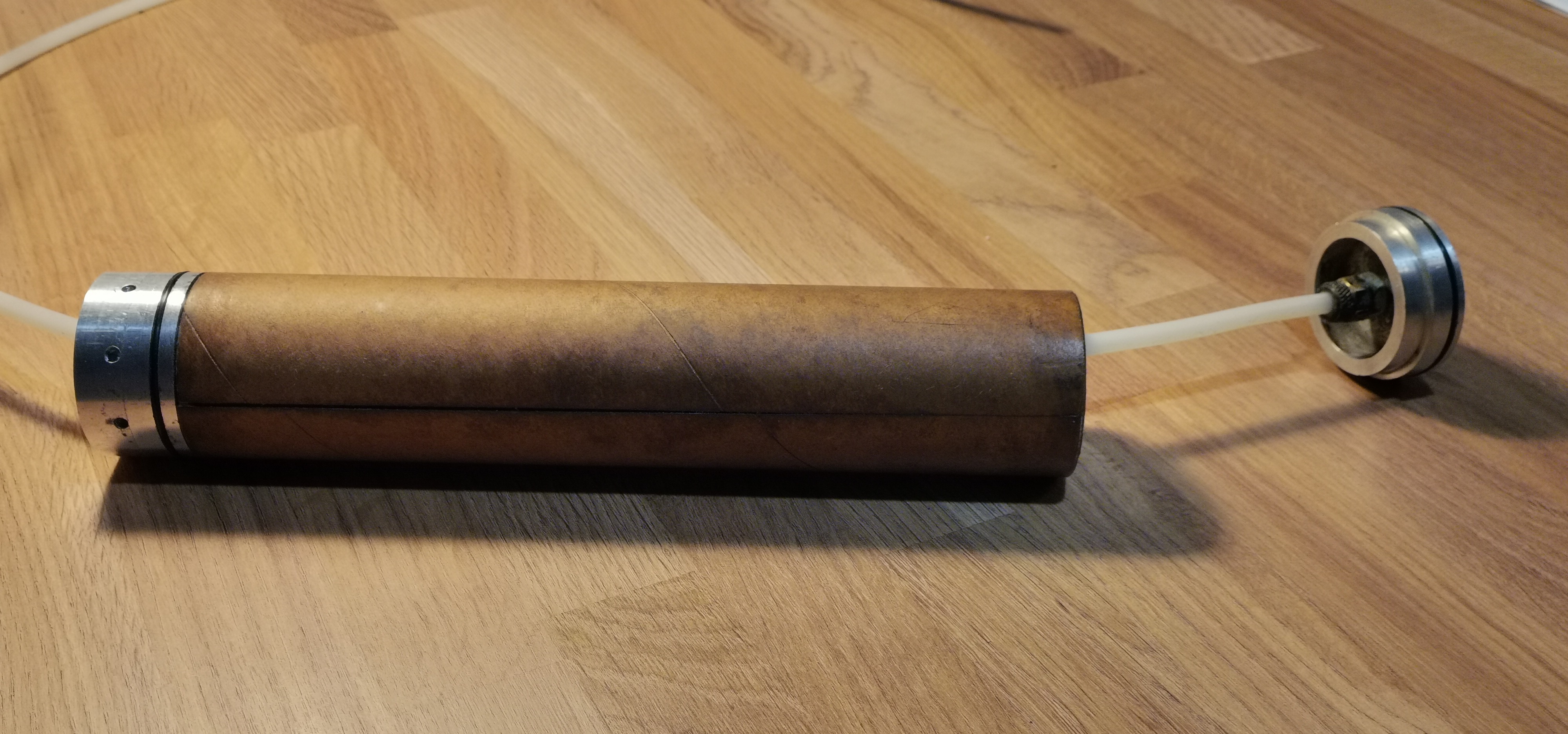

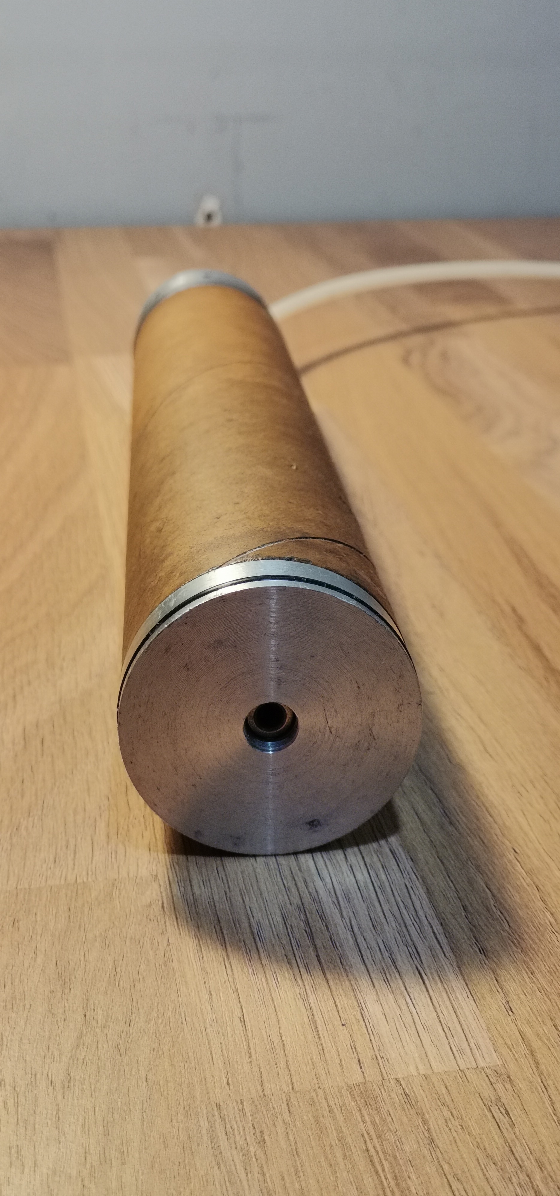

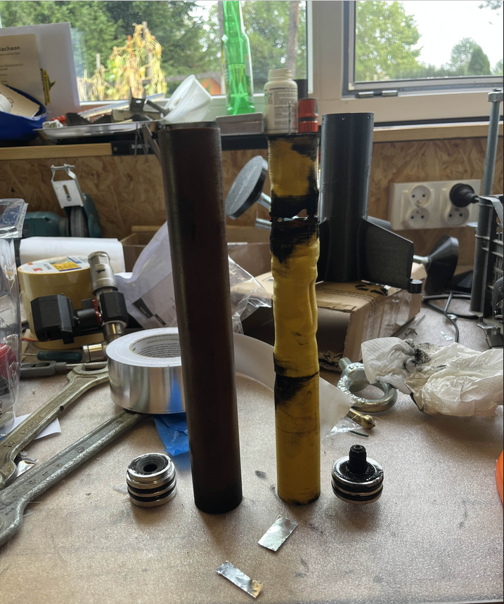

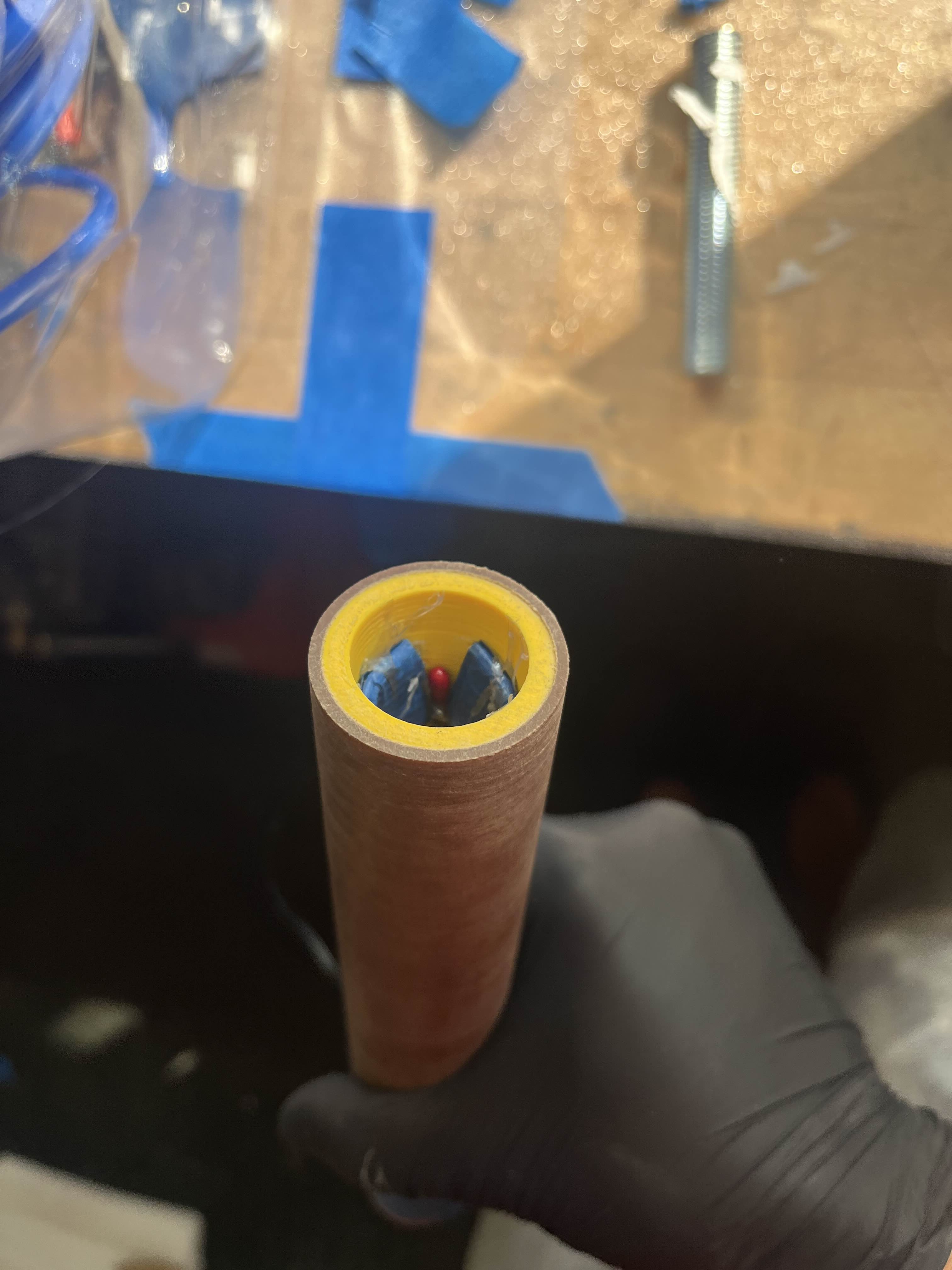

Ziarno paliwowe
Ziarno paliwowe

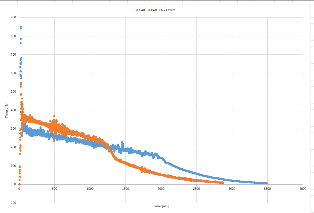

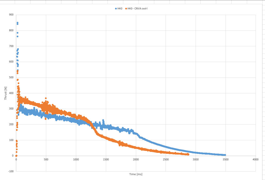

Pierwszy test
Celem pierwszego testu było zweryfikowanie czy jednak umiemy budować silniki (po teście TH1200 lekko straciłem w to wiarę), użyty został prosty wtrysk ze złączki bez żadnych mieszaczy itd. Zatankowane było około 400g podtlenku jednak przez komicznie słabą wydajność spalania (podtlenek głównie wyleciał przez dyszę) ISP wyniosło zaledwie 130-140. Z pozytywów tego test - silnik nie wybuchł, system zapłonu działa powtarzalnie i stabilnie.
Drugi test

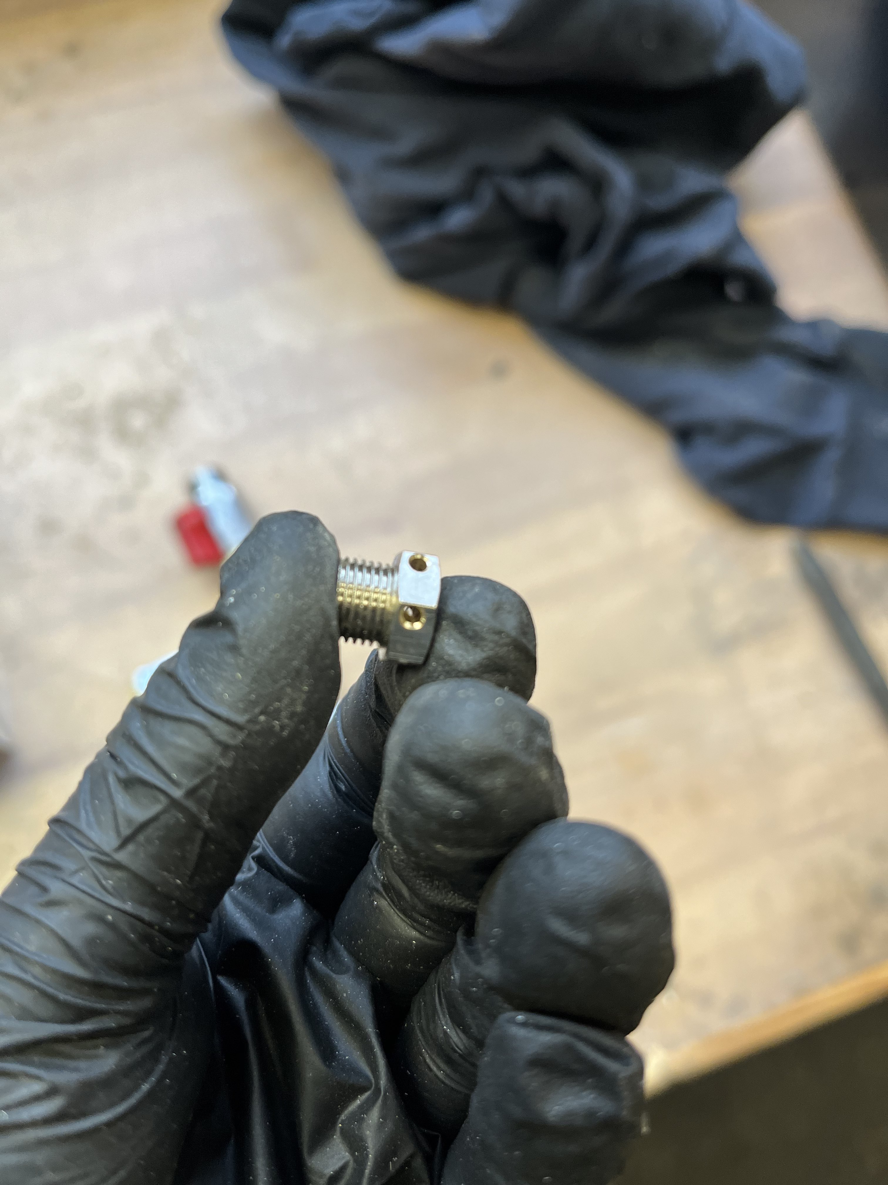

Drugi test silnikia H40 odbył się tuż po FMie i miał na celu przetestowanie wtrysku typu swirl. Niestyety podczas tankowania skończył nam się podtlenek więc silnik został zatankowany w połowie. Kultura pracy była nieporównywalnie lepsza a silnik wypracował mniej więcej 195s isp przy tej samej geometri ziarna. Jest to ogromna poprawa która prawdopodobnie pozwoli nam na pozbycie się pręta (takiego jak w silnikach student) z dużego silnika TH1200 na rzecz wtrysków swirl.

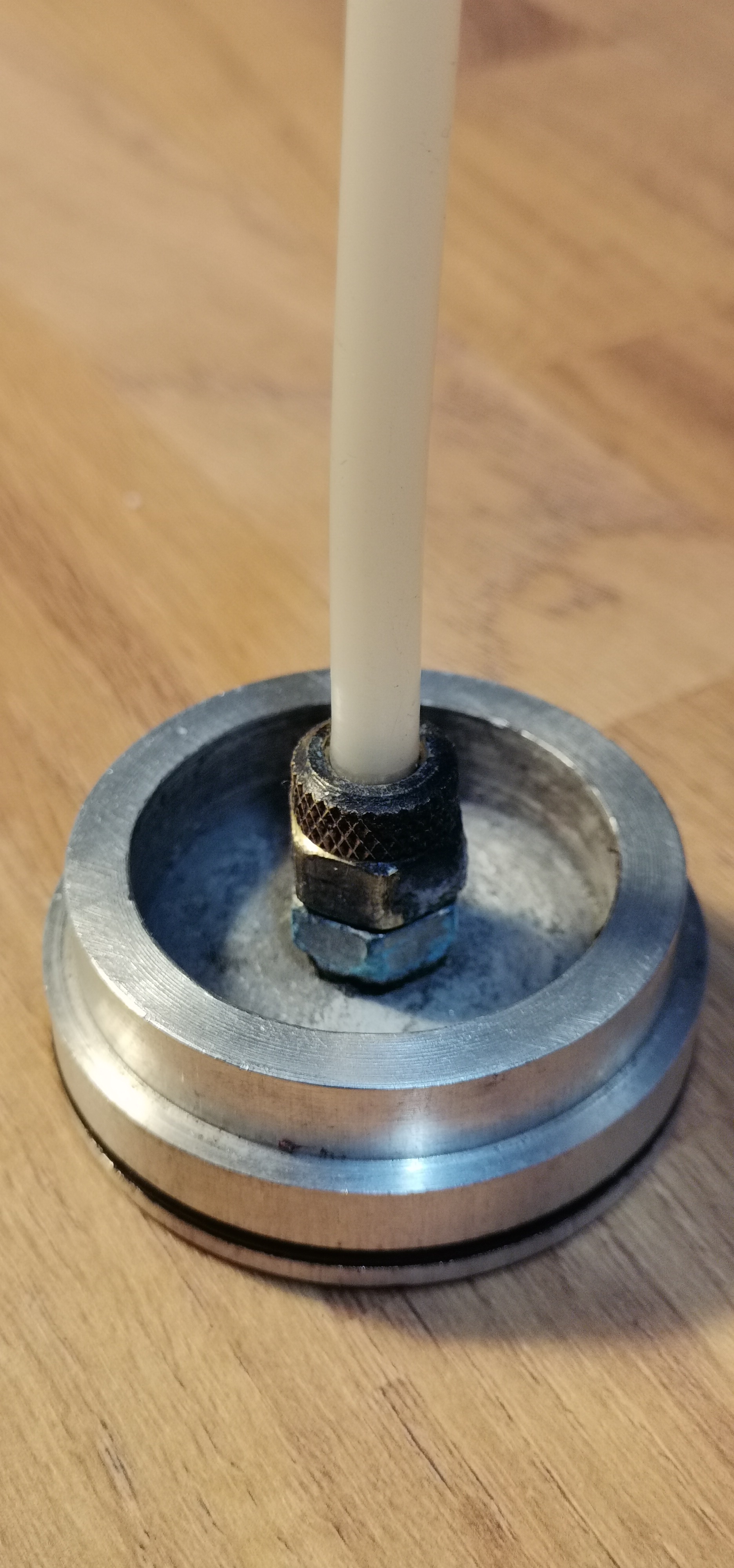

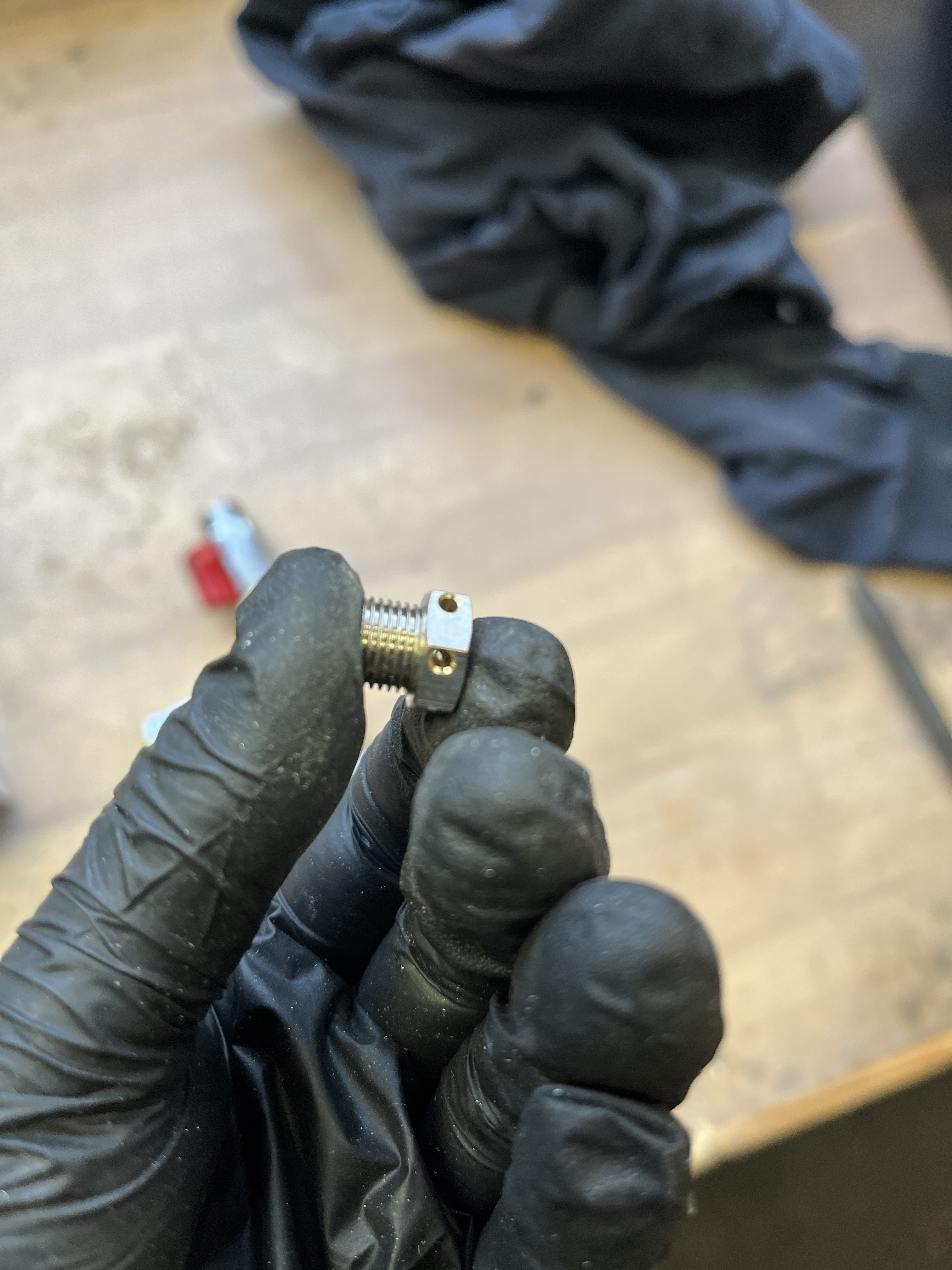

Wtrysk CNVA
Wtrysk CNVA
Wykresy ciągów z obu testów
Screenshot (128).png (53.17 KiB) Przejrzano 25726 razy
Nagranie slowmo z 2 testu:

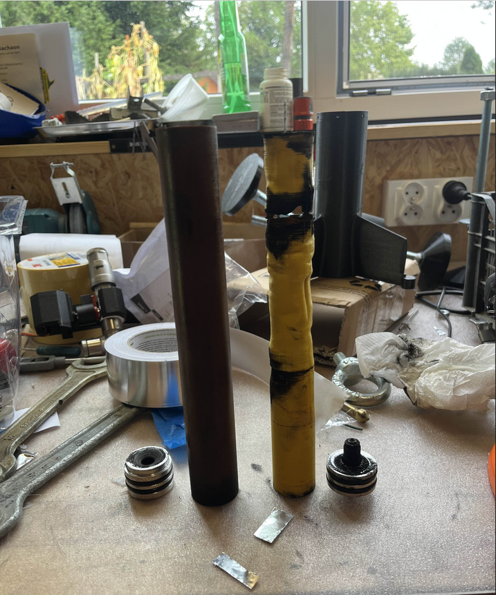

Podaj długość ziarna i średnicę kanału.Chciałbym zobaczyć też zdjęcie ziarna po teście.
Interesuje mnie też wasz wtrysk/jego wymiary,zdjęcie nie pokazuje zbyt wiele / i jego zadanie.

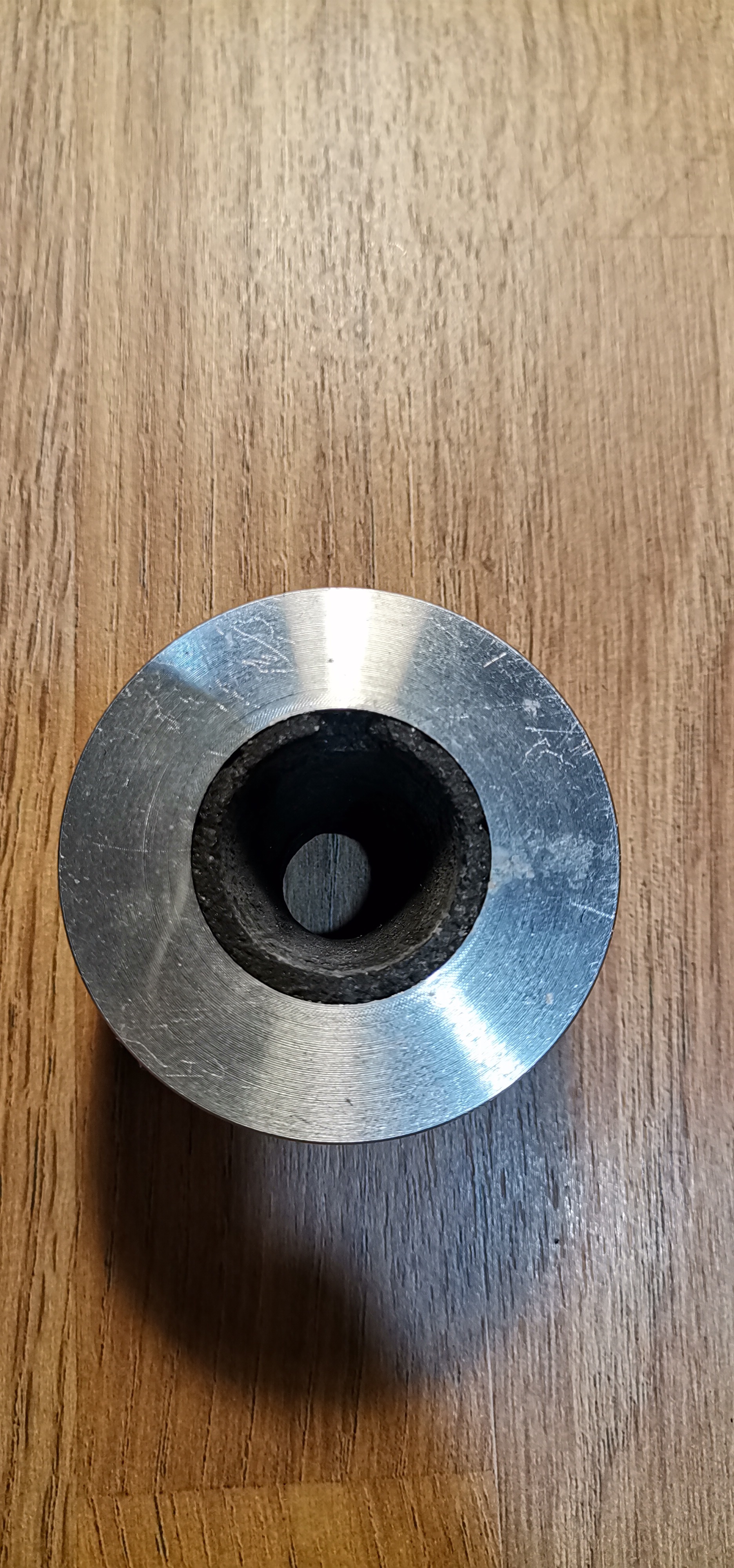

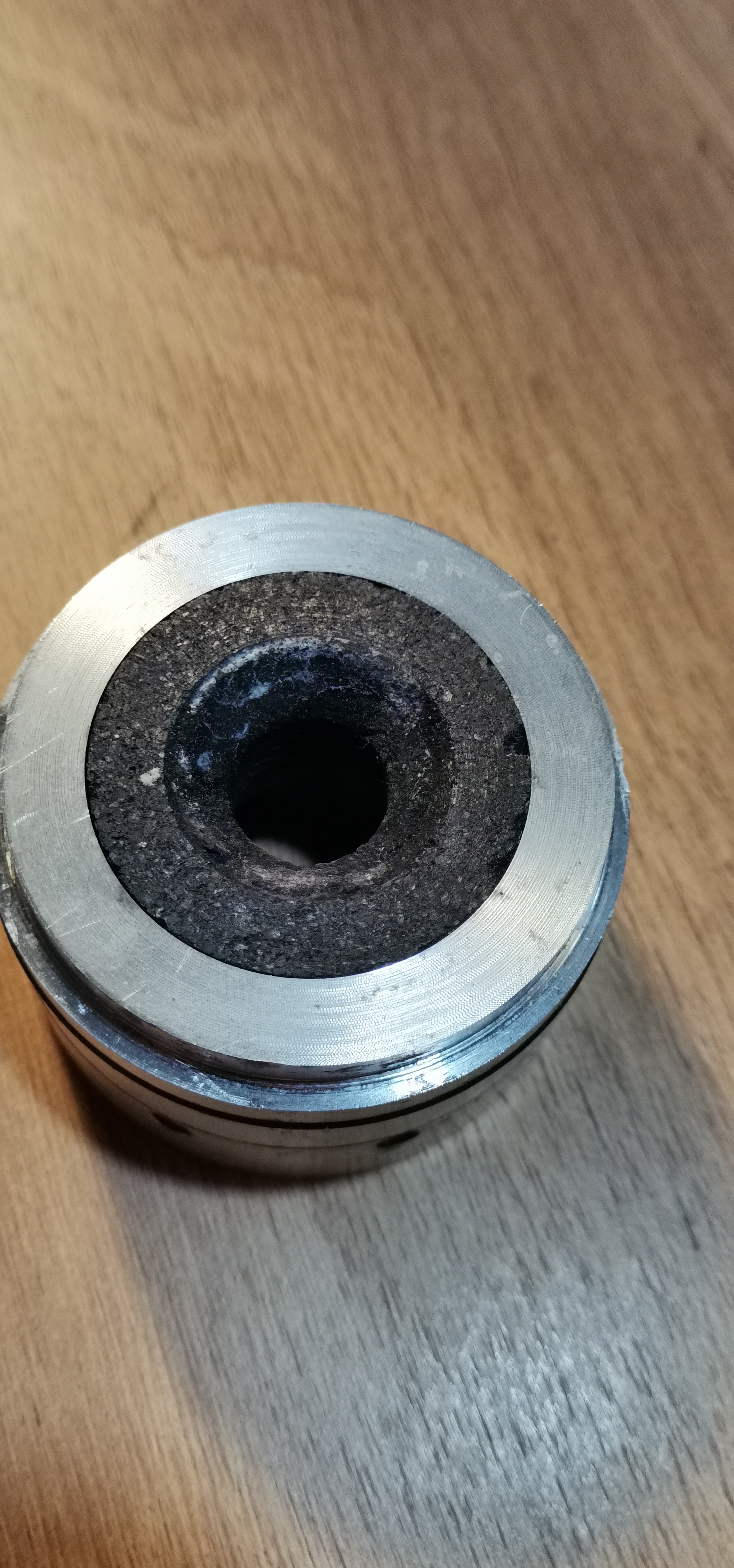

tadeusz pisze: sobota, 5 paź 2024, 18:37 Podaj długość ziarna i średnicę kanału.Chciałbym zobaczyć też zdjęcie ziarna po teście.
Ziarno miało długość 250mm i średnicę kanału 25mm. Mam zdjęcie tylko po pierwszym teście, po 2 przepalenie było znaczaco mniejsze. Szacuję, że osłona termiczna z fenolu powinna starczyć na około 10 odpaleń.

Najlepszą demonstracją wtrysku będdzie ten film z komercyjnych amerykańskich hybryd:
https://youtu.be/lQ2Ukj63Ux4?si=wa9mO5rN5mNCI1L-
Ogólnie jest to korek pneumatyczny wkręcony od strony zbiornika. Poprzez nawiercenie otworów promieniowo i stycznie do kanału wprowadza on wir który utrzymuje się aż do przejścia przez złączkę pneuamtyczną w komorze. Wprowadza to turbulencję jdnocześnie znacząco podnosząc prędkość regresji i kompletność spalania a co za tym idzie isp
Dodam też, że cały silnik był zasymulowany w programie HRAP i symulacja stosunkowo dobrze zgadza się z wynikami z hamowni.
