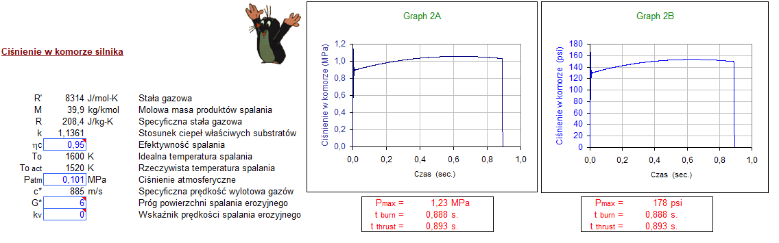

Podstawiłem parametry silnika do SRM i parametry powinny być takie:
  • zacisk - 65
  • fi krytyczna - 6,5 mm
  • ciśnienie - 1,23 MPa
  • impuls - 33 N-sec
  • ciąg - 37 N
  • czas pracy - 0,9 sec
  • klasyfikacja - E 37 :shock:c
W świetle tych danych faktycznie rezultaty "na oko" mocno średnie :( zmniejszenie fi krytycznej na pewno by pomogło ale chce zrozumieć dlaczego moja konstrukcja ma drastycznie mniejsze osiągi niż wskazywał by to SRM.
Pytanie odnośnie przygotowania karmelka - grzać aż wszystko będzie płynne ? Nie chciałem "kozaczyć" przy pierwszym "gotowaniu" paliwka, mieszając doprowadziłem cała masę do konsystencji plastycznej i na tym poprzestałem.
Jest jeszcze kwestia dotycząca SRM, której nie rozumiem. Komora spalania ma 26 mm średnicy, ziarno ma 24 mm średnicy ale jest zawinięte w 1 mm papieru. Po rozcięciu silnika okazało się, że papierowa wkładka była w miarę nienaruszona. Jeżeli cała reakcja spalania odbyła się jak by wewnątrz papierowej wkładki, czy w takim wypadku średnica komory nie powinna być wpisana jako 24 mm ?
Kiedy starałem się symulować w SRM silnik wypełniony sypkim materiałem, po podstawieniu fi ziarna = fi komory arkusz się wysypuje :(

Re: Moje 1sze silniki z PVC-U
Zacisk powinien być mniej więcej 3x większy z tego co pamiętam.
Wrzuc tutaj screena z obliczeniami bo tak to nic nie podpowiemy. Generalnie lepiej kupić silnik modelarski.

placydo pisze: wtorek, 15 wrz 2020, 22:18 Zacisk powinien być mniej więcej 3x większy z tego co pamiętam.
Tak po prawdzie to silnik powstał "na oko" i SRM został sprawdzony pod kątem bezpieczeństwa (ciśnienie mnie interesowało). Parametry zostały wpisane bazując na stanie faktycznym, jako że średnice krytyczną ustalała podkłada fi 6,5 mm musiałem ustawić zacisk 65 co by się zgadzały średnica w SRM i w silniku. Czy powinna być 3x większa tego nie wiem ale SRM wyraźnie wskazuje, że przy tej średnicy i reszcie parametrów powinno być 37 N ciągu :D A że nie było to już wina mojego gotowania :(

Screeny z SRM:
fi krytyczna - 3,5 mm
ze screena: Srednica krytyczna dyszy 6,552mm ??

Mea culpa. :( 6,5 mm miało być, nie wiem skąd się tam wzięło 3,5 mm. Poprawione.
