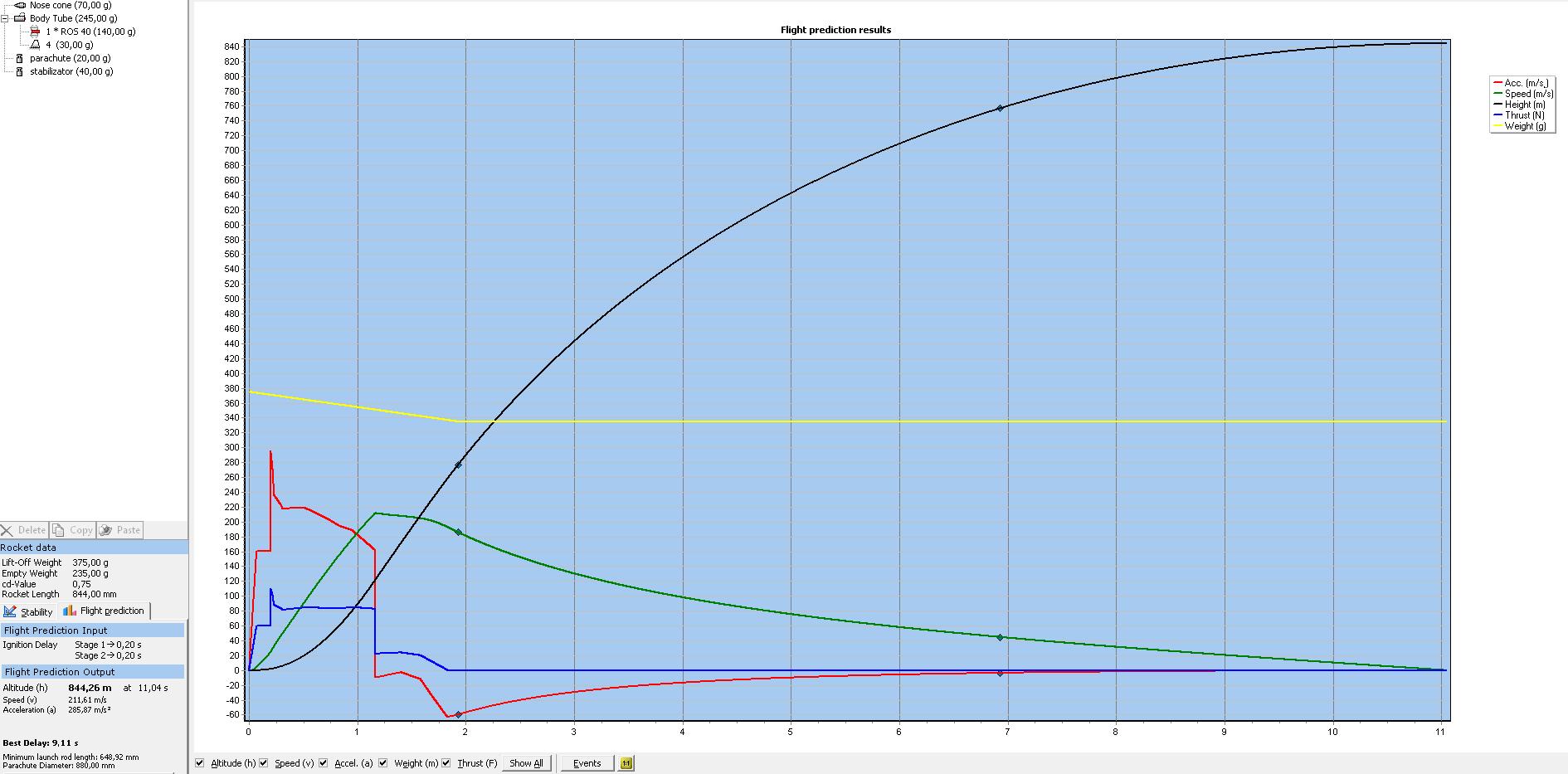

Rozrysowałem wszystko w space cadzie i ogólnie z wyników jestem zadowolony :smile:
Po naprawdę długich przemyśleniach zdecydowałem że rakieta będzie miała około 85-90 cm długości i masę startową około 375-400g.
Po wprowadzeniu wszystkich danych dostałem takie przypuszczenia:
No i do was kolejne pytania:
1. Czy stabilność w granicach 1-1,5 kalibra wystarczy przy takiej długości i masie?
2. O Co chodzi z tym opóźnieniem? "Best Delay - 9,11s?
3. Czy wysokość lotu > 800m jest faktycznie realna?

Ad.1 Dałbym 1,5 dla świętego spokoju i będzie ok :wink:
Ad.2 Z tego co się orientuję to jest to "najlepszy" czas po którym powinien zostać wypuszczony spadochron (prawdopodobnie w najwyższym punkcie lotu)
Ad.3 Raczej nie....mówie tak ponieważ nie jestem przekonany co do wykresu ciągu rosa jaki jest tam zaprezentowany....wygląda jakby miał z 70Ns a w rzeczywistości ma chyba 40Ns...
Sądze, że w realu powinno być jakieś 300-400m

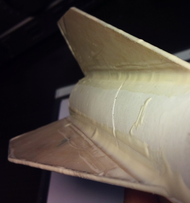

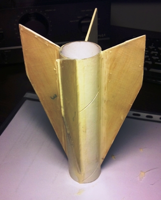

Stateczniki zostały już umocowane w korpusie na zasadzie dwóch wpustów w korpus. Dodatkowo dość solidnie zostały doklejone do powierzchni korpusu. Pachwiny również zostały wypełnione klejem. Do klejenia stateczników do korpusu i łącznika dwóch części korpusu użyłem Kleju epoxydowego Distal Classic. Teraz dam mu 2-3 dni na stwardnienie i przeszlifuje wszystkie łączenia :smile: Potem już tylko pozostanie mi doklejenie prowadnicy do wyrzutni i pomalowanie części silnikowej korpusu oraz stateczników.

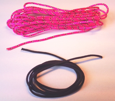

Tutaj zdjęcie owej linki której kupiłem 5 metrów. Linka została zakupiona w zaufanym sklepie wspinaczkowym jako linka na tzw. szpeje. Sprzedawca mówi że trzeba by naprawdę porządnie tym szarpnąć żeby to zerwać.
Poniżej widnieje elastyczna linka z rdzeniem gumowym jak widzę.
Obie linki mają średnicę 2mm... więc myślę że nie najgorzej by się je łączyło. Sam jako wieloletni harcerz znam fajne łączenia lin i linek i nawet myślałem nad ominięciem tej elastycznej linki na rzecz 2-3 krótkich odcinków linki połączonych w odpowiedni sposób. I mam tutaj na myśli tzw. związ wantowy który byłby (tak mi się wydaje) wręcz idealny.

Ponieważ używam PC jako ładunku miotającego stosuję linki nylonowe ale w oplocie bawełnianym. Dla dużych modeli do połączenia członów i pilota (fi=5mm, długość ~2m) bez amortyzatora . Do spadu głównego zawsze daję amortyzator a odcinek narażony na ładunek miotający to ta sama linka w oplocie.
Ilość ładunku dobieram doświadczalnie (1-2g PC do rury fi=100mm).
pozdr
