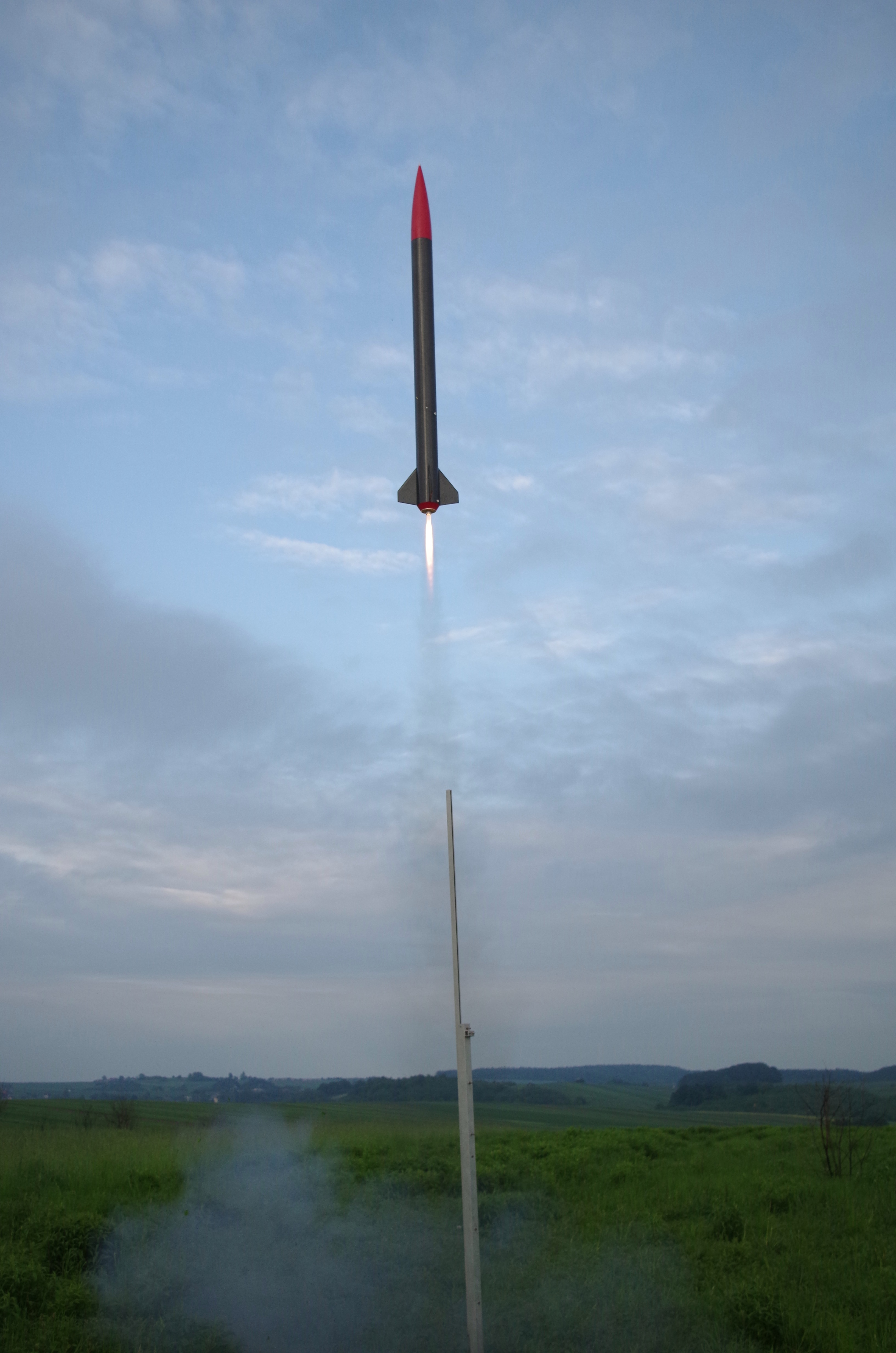

Melduję posłusznie. lot kolejny zaliczony i udany

Potwierdzam odbycie lotu i piękne widoki z góry :grin:
: niedziela, 31 maja 2015, 22:56
I kolejny lot bez zakłóceń. Pułap rzędu 1008m. Lądowanie w odległości około 100m. Pogoda śliczna, ludziska zadowoleni. Sama frajda.
Na ostaniej fotce prześliczej urody fala stojąca w gazach wylotowych z dyszy.
: poniedziałek, 1 cze 2015, 09:08
Piękne diamenciki :)
Gratulacje kolejnego udanego lotu. Maszynka pracuje pierwsza klasa !

Mnie strasznie ciekawi, jak postępy z częścią CanSatową? Jeśli to możliwe, to prosiłbym o nieco info - oczywiście tylko jeśli to nie koliduje z przygotowaniami do konkursu. To priorytet.
Diamenty ładne ale wygląda na to, że strasznie uboga mieszanka. Jednak jednopunktowy wtrysk i mało erozyjne paliwo to kiepskie zestawienie. Żeby nie było, że się czepiam, to był to w sumie mój pomysł :)
: poniedziałek, 1 cze 2015, 19:39
Spoko Adam, możesz się czepiać, bo masz rację. Ale...jest już jeden pomysł do przetestowania

Mieszanka uboga czy nie... czy to ważne? Start udany, pułap powtarzalny do kilku metrów, efekty wizualne i dźwiękowe niesamowite! Dla nas to ideał :grin:

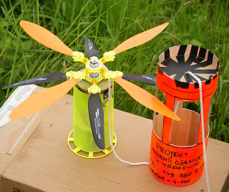

Odnośnie Cansata to prace trwają pełną parą. Mamy małe problemy ze stabilizacją kamery i prędkością opadania na śmigłach, ale telemetria i osłona jajka działają. Więcej szczegółów niebawem :smile:

Osoba która znajdzie nasz zagubiony kontener (opis poniżej) dostanie od nas jakieś ciekawe fanty z USA :grin:
Kontener:
-podobny do tego na zdjęciu ale niepomalowany
-średnica 125mm
-materiał - obustronnie laminowana balsa
-pomarańczowy spadochron
-prawdopodobne miejsce lądowania - trochę na zachód od okolic Pieskowej Skały

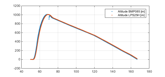

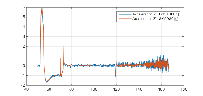

I na deser kilka wykresów z telemetrii lotu
: poniedziałek, 1 cze 2015, 21:52
120s to moment rozdzielenia?
: poniedziałek, 1 cze 2015, 21:55
autor: AGH Space Systems
To nie awaria a oddzielenie od kontenera :) Do 120s opadaliśmy na spadochronie a potem na śmigłach. Na wykresie wysokości widać minimalną zmianę prędkości opadania dokładnie w 120s.
