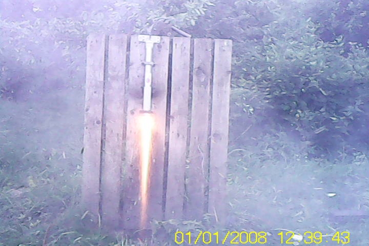

Tym razem większy kaliber.
Paliwo na bazie żywicy epoksydowej.
Silnik SR 317B H
Na zdjęciu moment tuz po zapłonie. Parca 2 sekundy. Ciąg nieznany ;)
Re: Silniki hybrydowe by KSard
: poniedziałek, 1 lip 2013, 16:56
Uważaj! Któryś silnik w końcu pociągnie Ci tą paletę w górę!
: poniedziałek, 1 lip 2013, 18:42
Haha to samo miałem napisać i wtedy znając ciężar palety będziemy wiedzieli jaki ciąg ;-)

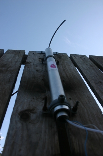

: niedziela, 4 sie 2013, 20:49
Przygotowując się na FM 2013 testowałem zmodyfikowany silnik Hybryda 38 PL z paliwem z PVC
Hybryda 38 PL_sr320.jpg (103.12 KiB) Przejrzano 13673 razy
Test wyszedł poprawnie, więc jest szansa wystartować hybrydą w Toruniu.
Hybryda 38 PL.jpg (159.76 KiB) Przejrzano 13673 razy

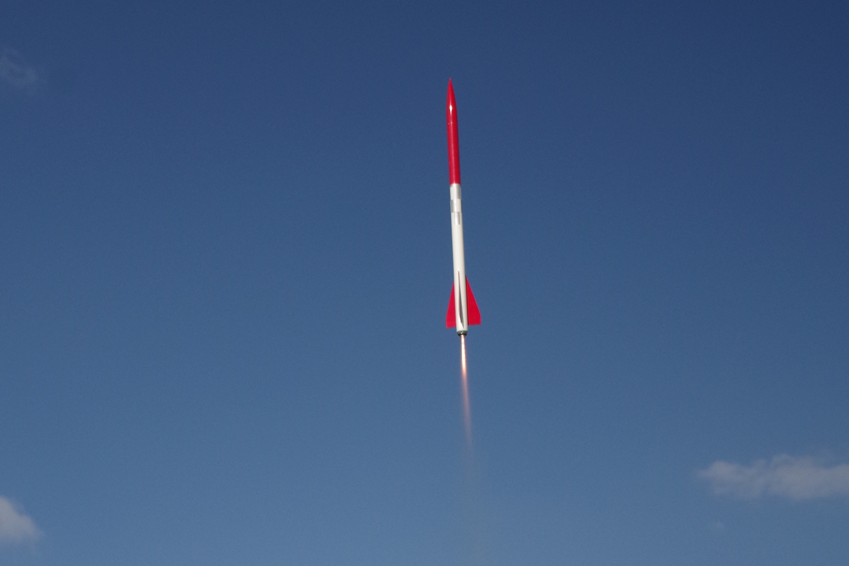

: poniedziałek, 8 cze 2015, 12:09
4 czerwca wystartował mój Hipersonal z silnikiem hybrydowym.
Hybrydowy Hipersonal
Rakieta osiągnęła pułap ponad 400 metrów.
Odzysk dwustopniowy (DentaMag + SALT 3R)
Pogoda dopisała i zdjęcia wychodziły eleganckie.
Fotkę strzelił Jaskiniowiec :smile:
: sobota, 13 cze 2015, 11:11
autor: Adam
Prześliczna fotka! Gratulacje!
