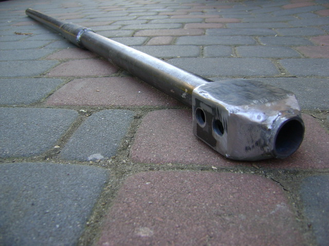

Załączam zdjęcie wyszlifowanej już końcówki rozpraszającej gazy wylotowe.
Ps. Zastanawia mnie, czy wyrzutnia rakiet może zostać potraktowana przez policję jako broń pneumatyczna (jak wiatrówka) o sile powyżej 17J. Jak sądzicie?

Wracając do tematu - zakupiłem łożyska. Ze względu na małe gabaryty wyrzutni "pająka mini" zdecydowałem się na użycie najmniejszych z serii łożysk o fi 15mm. Całość konstrukcji spoczywać będzie na śrubach fi 14mm z gwintem milimetrowym 1,5mm o twardości 10.9.
