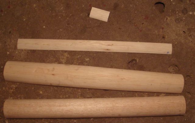

Paski balsy wygięte na rurce 55mm. Wyginane są podobnie jak zaprezentował to Paul, z tą różnicą że są ułożone wzdłużnie, co za tym idzie aby było to prosto zrobione są ułożone względem podłużnej linii na rurce 55mm. Taką linię można namalować np, za pomocą kątownika i markera.

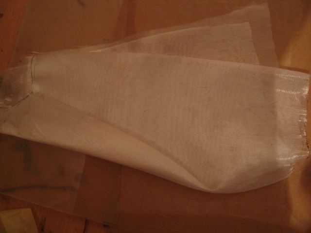

Tkanina ułożona na papierowym podkładzie.
Częściowo przesączona żywicą przez prostopadłe wklepywanie pędzlem.

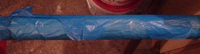

Kolejnie na balsę, cienka folia LDPE, w celu uniemożliwienia przyklejenia się gum do balsy (dobra rada od Paula).

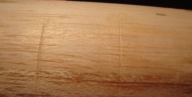

Po odklejeniu folii okazało się że w miejscach jej zagnieceń zebrała się żywica, trzeba to było ostrożnie przeszlifować.

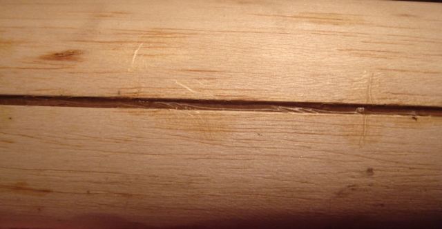

Jak już wspominałem zbyt luźne spasowanie deseczek balsowych było błędem, po zdjęciu folii ukazała się bruzda 2-3mm, czyli zbyt szeroka żeby wypełniła ją żywica, w kolejnym etapie prac.

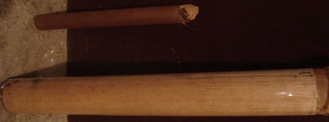

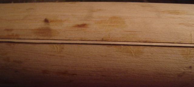

Plan był taki żeby wkleić w nią pasek balsy, a następnie przeszlifować.
Aby balsa możliwie dobrze wypełniła szparę, zacisnąłem rurę gumą, z dodatkowym zwiększeniem ciśnienia wzdłuż klejenia, za pomocą kawałka styropianu.
Oto efekt końcowy. Na zdjęciu tego nie widać ale tak nierównej powierzchni jeszcze nie uzyskałem, może faktycznie oklejanie papierem jest lepsze. Nie przez wypełnianie bruzdy, to akurat wyszło dobrze. Rura wygląda tak jakby folia ułożona na laminat pofalowała się, chociaż starałem się żeby tak się nie stało i jak dotąd lepiej mi to wychodziło. Obok rurka w której ma być SR, wykonana jest z tkaniny szklanej 110g/m^2 i papieru.
