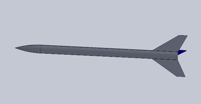

Rakieta Angel 1 ma być rakietą której celem jest po prostu lot i powrót na spadochronie.
Rakieta Angel ma być możliwie szybko wykonana, i z tego względu jest prosta.

Masa do ok. 100 g. Trudno jednoznacznie stwierdzić, ile wyjdzie. Prawidłowo ładunek to tylko spadochron.
Długość rakiety 450-500 mm. Jak naszkicuję projekt to wrzucę :)

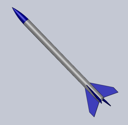

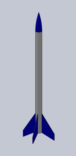

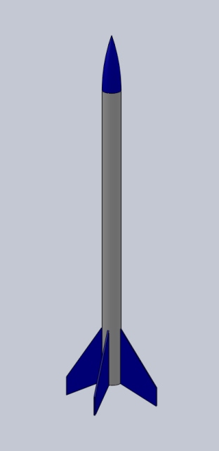

Re: Angel 1 - kompletna prowizorka
: piątek, 6 maja 2011, 21:16
autor: ArturroKRK
Zrobiłem dla Ciebie plany w programie SolidWorks :smile: Popatrz teraz na swój model w 3D i pomyśl co jeszcze można dodać :smile: A i pomalowałem na niebiesko - jakoś mi pasowało do Nazwy Angel :smile:
Jaki silnik planujesz tam wsadzić?
PS. Jak dla na mój gust to możnaby odrobinkę zmniejszyć stateczniki ( nieco zmniejszyć krawędź natarcia a wydłużyć delikatnie głowicę. Teraz jak patrzę to wydaje mi się to nieco nieproporcjonalne :smile: No ale to tylko estetyka
