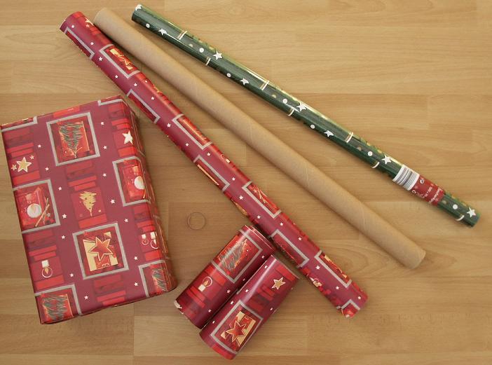

Przed rokiem, wlasnie przy pakowaniu prezentow, wpadla mi w rece fajna rurka papierowa na ktorej byl nawiniety papier ozdobny. Szkoda bylo ja wyrzucic i postanowilem z niej zrobic rakiete, ale nie taka zwykla, raczej taka dla troche zaawansowanych.
I tak wlasnie powstal piekny, solidny i sztywny korpus do rakiety,

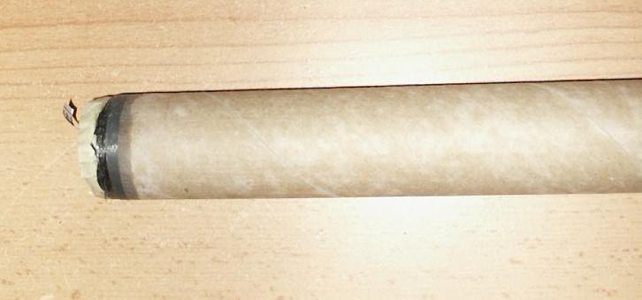

W pierwszej kolejnosci wzmacniamy jedna z koncowek w celu unikniecia naderwania korpusu w momencie otwarcia spadochronu. Mozna to wykonac za pomoca pojedynczych wlokien szklanych, weglowych albo najprosciej nasaczajac koncowke klejem.
