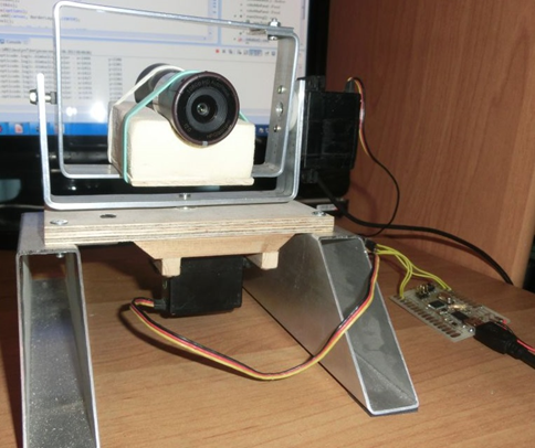

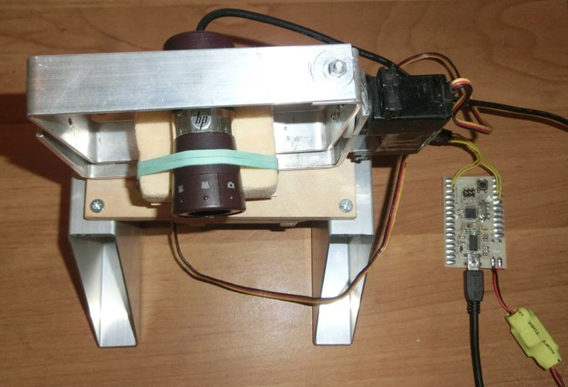

Urządzenie sterujące polem widzenia kamery i układ sterujący (rewelacyjna i szybka robota):
Do urządzenia przymocowana jest kamera rejestrująca w roździelczości 1280 x 720 z prędkością 30kl/s.

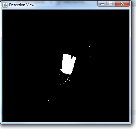

Tak wygląda wykryta rakieta.

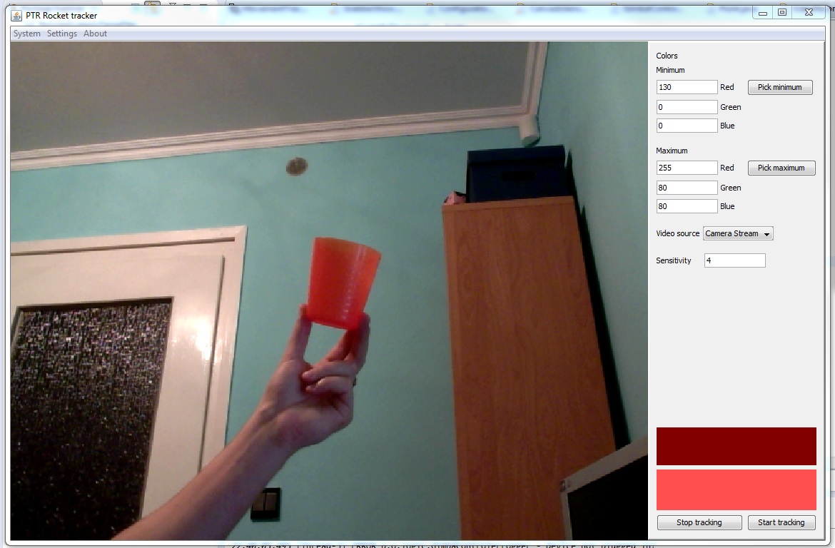

A tak wygląda aplikacja:
Aplikacja wykrywa zakres kolorów. Ustawić je można ręcznie, przechowywać w pliku ini, pobrać bezpośrednio z obrazu lub wybrać z palety.
Poza tym aplikacja rejestruje również film wideo. Mam tutaj niestety pewien problem - do pliku nie zawsze jest zapisywana deklarowana ilość klatek przez co film jest nieco przyśpieszony.
