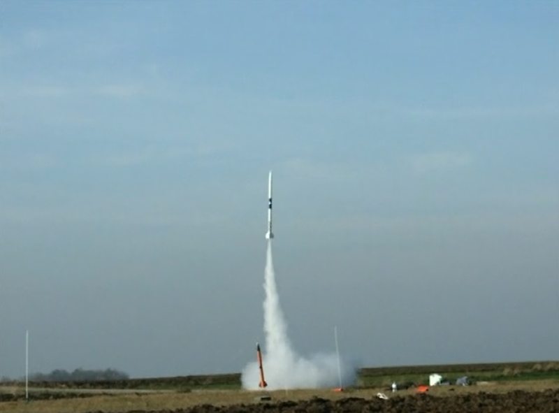

W niedzielę 17-11-2013 wystartowała moja rakieta CASTOR z altimetrem SALT-3 na pokładzie.
Zanotowana maksymalna prędkość, to 113 m/s w 2,4 sekundzie lotu.
Średnica korpusu = 80 mm. a masa startowa 3719 g.
Castor - 9.jpg (21.08 KiB) Przejrzano 6680 razy
Więcej szczegółów można zobaczyć >>> tutaj
Jak szybki to był start można zobaczyć na filmie
