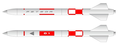

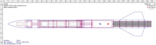

Poniżej przedstawiam wstępny projekt:
PETEOR_OPEN ROCKET.jpg (21.09 KiB) Przejrzano 16975 razy
PETEOR_AUTO CAD.jpg (80.12 KiB) Przejrzano 16975 razy

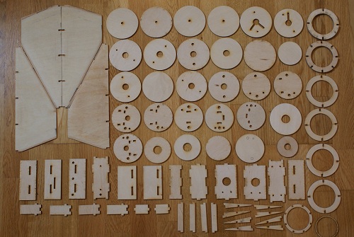

A tu już wycięte elementy sklejkowe PETEORA:
Stateczniki widoczne na fotce zostały już wyprofilowane oraz zalaminowane tkaniną z włókna szklanego 80g/m2.

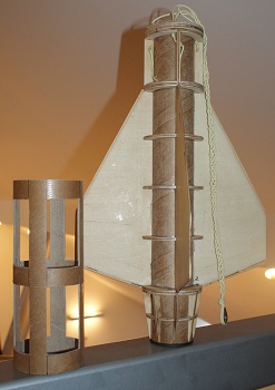

Wrzucam kolejne fotki z przebiegu prac:
Do łoża silnikowego zamocowane zostały 4 linki kevlarowe o średnicy 2mm.
W korpus silnikowy nad łożem wkleiłem dodatkowo klatkę usztywniającą.

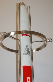

Musiałem także trochę przerobić wyrzutnię na większą średnicę rakiety.
PETEOR NA WYRZUTNI.jpg (57.87 KiB) Przejrzano 16914 razy
