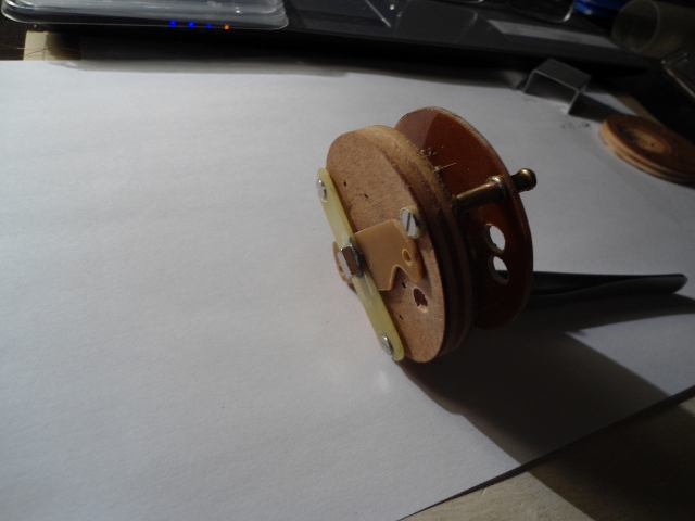

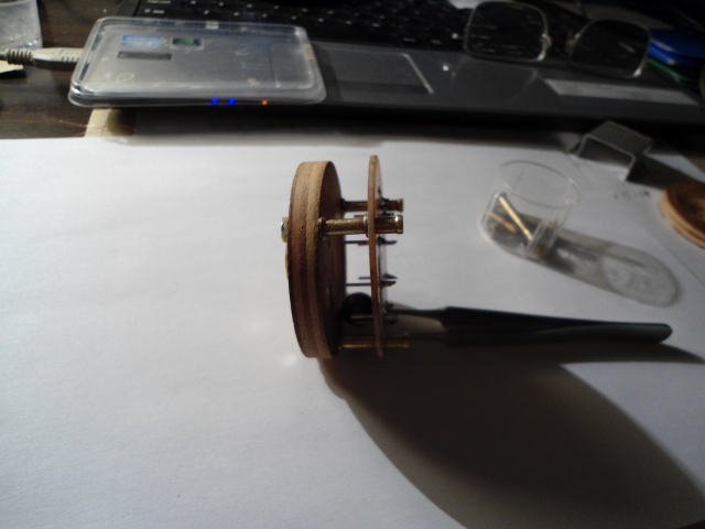

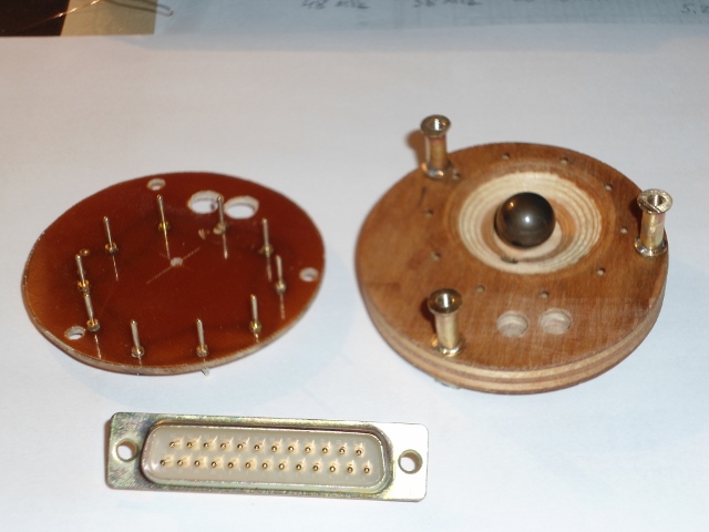

Widziałem filmik na którym pokazano wyzwalanie spadochronu przy pomocy stalowej kulki.
Postanowiłem zrobić coś podobnego. Wiem, że układy mechaniczne to już antyki,ale
czemu nie.
Jako szpilek użyłem styki ze złącza, są złocone więc zapewniają dobry kontakt.
Kulka ze starego łożyska 11mm, tylko trzeba ją porządnie umyć i odtłuścić.
W podstawie wykonanej ze sklejki 8mm podtoczyłem zagłębienie, które stabilizuje
kulkę gdy rakieta jest pionowo.
Czułość można regulować położeniem magnesu, który jest umieszczony pod podstawą.

Jak sobie wyobrażam zachowanie się kulki w czasie:
Rakieta na wyrzutni - Kulka leży stabilnie we wgłębieniu na podstawie
czujnika. Magnes pod czujnikiem uniemożliwia przypadkowy ruch
kulki w czasie przygotowywania modelu do startu.
Od startu do wypalenia silnika- nic się nie dzieje,kulka jest przyciskana
do podstawy czujnika.
Wypalenie silnika -Na rakietę działa dość duże opóżnienie (-g), kulka unosi się do góry,
opiera się o górną obudowę czujnika. Zbliżając się do apogeum opóżnienie
maleje i kulka opada.
Po apogeum -Rakieta zmienia kierunek lotu, rakieta się przechyla kulka spada na szpilki,
zamyka obwód.Żeby nie było dzwonienia sygnał podany jest na zatrzask LM358.
Wszystko by by było dobrze gdyby po wypaleniu silnika rakieta leciała idealnie pionowo. Jakiekolwiek
odchylenie od pionu spowoduje, że kulka "ześlizgnie" się w kierunku szpilek i poda fałszywy sygnał.
Żeby tego uniknąć w górnej części obudowy zrobię podobne jak w dolnej części podtoczenie.
Jak zrobię to pokażę. Może jeszcze dostanę jakieś uwagi.
Co do "kapryśności"układu. Moim zdaniem najsłabszym punktem jest pewność kontaktu szpilki-kulka.
Ale to jest analogicznie w czujniku bezwładnościowym, w którym dodatkowo trzeba trafić
z czasem zadziałania opóżnienia.
Re: Czujnik przechyłu z kulką
: sobota, 28 mar 2015, 10:32
autor: stary Leszek
Piotrek mnie zdopingował do przeprowadzenia testów.
Układ był poddawany przyspieszeniu chwilowemu ok.150m/s*.
Odbyło się 13 testów. Dwanaście było pozytywnych,
przy trzynastym padła bateria. Muszę sprawdzić przyczynę.
I niech ktoś powie, że trzynastka nie jest pechowa.

Zrobiłem kijankę, Nieudana głowica, kawałek rury i listwa.
Wewnątrz rury umieściłem mój czujnik baterie 9v i tranzystor,
który włącza czerwoną diodę 1W. Na czubku i na końcu kijanki są dwie diody białe.
Z trzech desek zrobiłem stojak,jako napęd wykorzystałem
uszczelkę od autoklawu przemysłowego.
W ten sposób otrzymałem coś w rodzaju bardzo dużej procy.
Uzyskany zasięg to ok.11m.
"Strzelałem" z niej w nocy. Widać wyrażnie moment gdy kijanka się przechyla,
do tego służą diody białe, które świecą cały czas.
Czerwona dioda sygnalizuje zadziałanie czujnika.
Ku mojej radości układ działał bezbłędnie.
