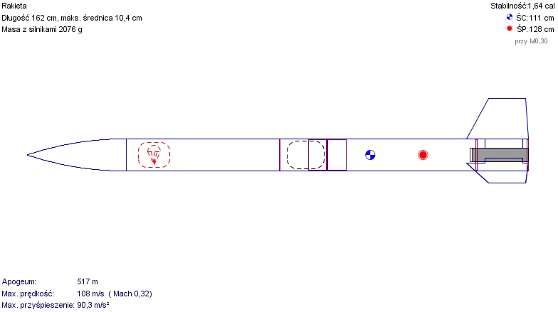

na tegorocznym Festiwalu Meteor chciałbym zdobyć licencję startową RDM klasy I. W związku z tym przygotowałem taki projekt:
Średnica rakiety to 10cm, długość to 162cm.
Korpus z rury tekturowej o średnicy 2x 650cm, grubość ścianki 2mm, waga jednej tuby to 320g.
Stateczniki ze sklejki 6mm.
Głowica prawdopodobnie wydruk 3d lub wydruk 3d laminowany tkaniną szklaną.
Odzysk: spadochron (160cm) + własny prosty komputer pokładowy, a jeśli braknie czasu to UWS.
Planowany silnik: PTR Wessex (ze względu na krzywą ciągu (duży ciąg na starcie)).
Wstępnie oszacowana waga do lotu: 2100g.
Wstępny projekt powstał po lekturze materiałów w internecie, obejrzeniu kilku poradników i przejrzeniu gotowych zestawów do budowy. Ogólnie zacząłem od zasady, że łatwiej zdobyć licencję na większym modelu niż na mniejszym, później doszedł pomysł, aby rakieta była większa od mojego syna.
Niestety w miarę precyzowania projektu, pojawiły się wątpliwości, czy nie przesadziłem z wielkością i wagą.
Pierwsze 200g wagi doszło na samych tubach (różnica między wyliczeniem openrocket a rzeczywistością), to z kolei wymusiło odpowiednio większe stateczniki aby przesunąć środek parcia i uzyskać odpowiednią stabilność. Do tego doszło kilka mniejszych zmian i w ten sposób ze wstępnego szacunku 1,7kg wylądowałem na 2,1. Czy to nie za dużo?
Rafał.

Nie za dużo. ,mniej będziesz biegał. U mnie pierwsza Hosanna miała ponad 1600g przy kalibrze 7,5. A leciała ponad 600m.

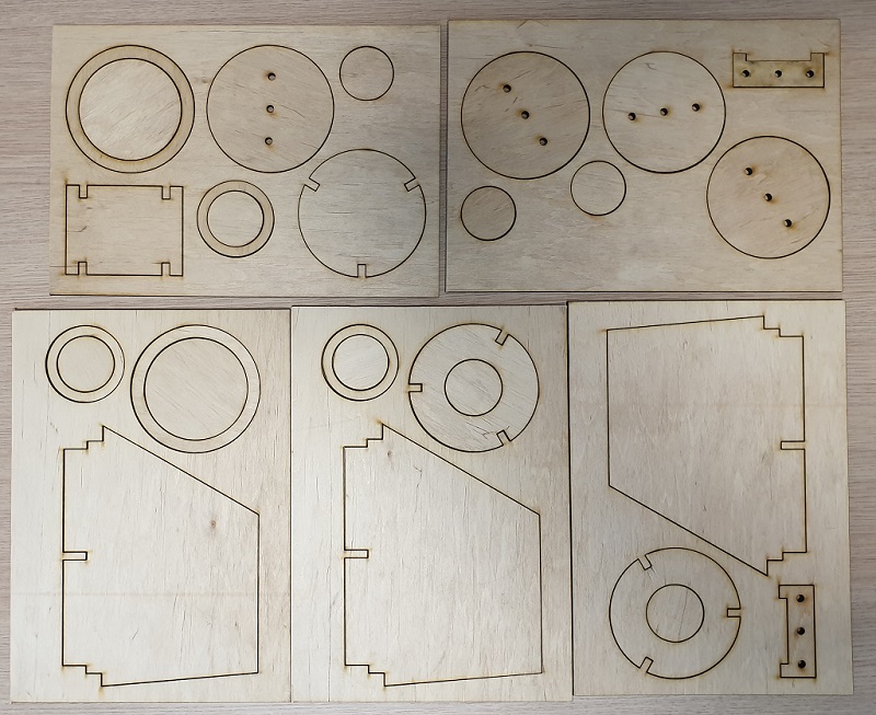

Dzisiaj przyjechały elementy wycinane laserowo ze sklejki.
Pora się zabrać ostro za montowanie, bo czas szybko ucieka a festiwal coraz bliżej.
Niestety z tego względu boję się, czy wyrobię się z wyrzutnią. Czy jest możliwość skorzystania z wyrzutni któregoś z kolegów?
