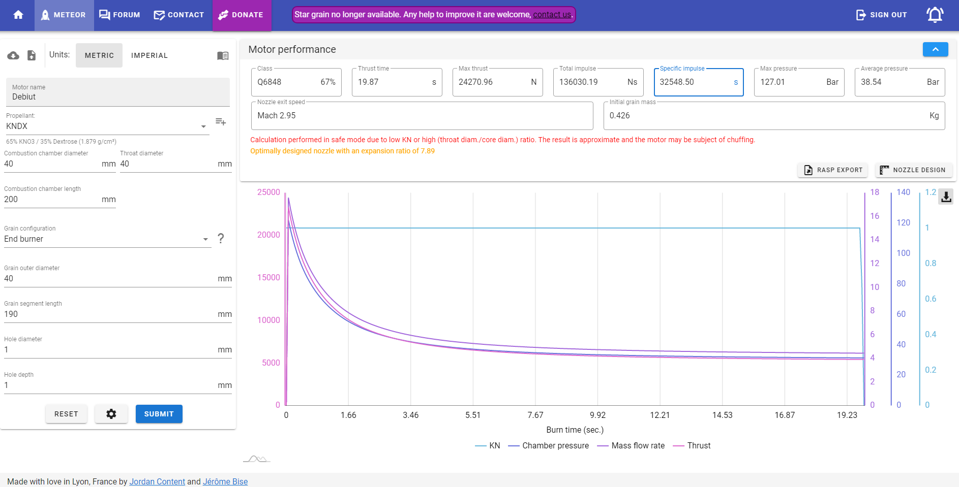

Zacząć chcę najprościej jak się da - karmelek z KNO3+cukier puder, silnik "papierosowy". Jednak, żeby nie robić tego "na pałę" to ilość paliwa w stosunku do wielkości komory silnika oraz kształt dyszy powinna z czegoś wynikać. Widziałem w części postów, że popularny jest tzw. "arkusz SRM", chociaż umknęło mi jak zdobyć linka do tego arkusza/programu. Sam bawiłem się trochę stroną Meteor.open-sky - jednak nie pasuje mi korzystanie z programu, o którym nic nie wiem jak działa. Zwłaszcza, że dla prostego "end burner" kloca bez dyszy, czyli zacisk w okolicach 1 podaje niestworzone historie.

Na załączonym screenie widać, że w zasadzie w całym zakresie pracy tego ustrojstwa ciąg jest powyżej 5000N, czyli nic tylko podczepić 3 rakietki o średnicy 40mm do samochodu i patrzeć jak leci :) Co ciekawe program wymusił zadanie przynajmniej 1mm średnicy i głębokości dziury w ziarnie. Po co ta dziura w silniku, który ma działać jak cygaro i teoretycznie chyba im bardziej płaska powierzchnia spalania tym bardziej stabilne parametry pracy?
