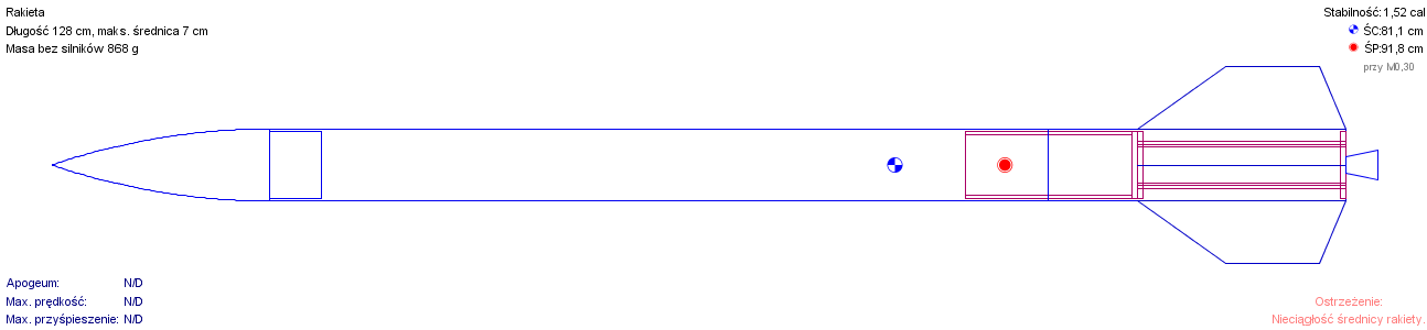

Witam.
Rozpocząłem projektowanie mojej pierwszej tak dużej rakiety o przyjemnej nazwie "ECHO". Rakieta "ECHO" będzie napędzana silnikiem z tematu "Mój pierwszy silnik z metalu". Na samym początku przygody z rakietą "ECHO" napotkałem mały problem. W związku z tym mam małe pytanko. Czy mam się przejmować ostrzeżeniem w lewym dolnym rogu? Podejrzewam, że jest to spowodowane wystającą dyszą z tyłu.
Za odpowiedź z góry dziękuje i pozdrawiam :D .
Re: Rakieta ECHO
: sobota, 19 gru 2020, 19:50
autor: U.S. air force
Niewiem czy to jest groźne, wydaje mi się że może tworzyć jakieś zawirowania powietrza, ale takie ostrzeżenia wyskakują dosyć żadko. Radzę go usunąć. Nie widziałem żeby ktoś z podobną dyszą do twojej wstawiał coś takiego w projekcie i później podczas lotu miał jakieś problemy przez to.
PS
Dodaj spadochron
Re: Rakieta ECHO
: niedziela, 20 gru 2020, 14:48
autor: bipo12
Możesz dodać zbieżną część tylną kadłuba (osłonka dyszy), która poprawi wypadkowy współczynnik oporu czołowego rakiety poprzez zmniejszenia oporu dennego.
Re: Rakieta ECHO
: niedziela, 20 gru 2020, 16:15
Albo możesz wydłużyć gniazdo na silnik
Re: Rakieta ECHO
: niedziela, 20 gru 2020, 17:19
autor: Konrad
Myślę, że skłonie się ku propozycji bipo. Uważam, że im dalej dysza od końcówki korpusu tym lepiej. Z resztą to samo rozwiązanie zastosowałeś w swojej rakiecie "NEW HORIZONS v2.0".
Re: Rakieta ECHO
: niedziela, 20 gru 2020, 17:38
Tylko pamiętaj przy dodawaniu talii zejściowej by stabilność była między 1 a 2 z silnikiem.
Re: Rakieta ECHO
: poniedziałek, 21 gru 2020, 11:26
autor: Konrad

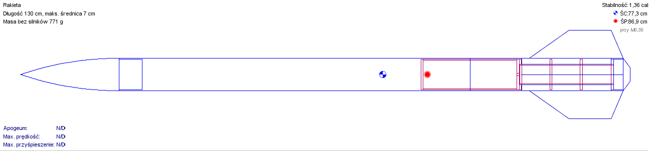

Cześć.
Jest to tylko rysunek poglądowy ponieważ nie znam ostatecznej masy rakiety. Dlatego też mam do was kolejne pytanie: Jak dodać własny silnik do Open Rocketa? Natknąłem się kiedyś na post użytkownika "Daniel" w temacie "Mikrohybryda MH16 produkcji Aerolife" na drugiej stronie, ale po dołączeniu pliku nic się nie stało. Może coś źle zrozumiałem? Dlatego też proszę osobę która wie jak to się robi o odpowiedź na to pytanie. Myślę, że ten problem gryzie nie tylko mnie.
A tak swoją drogą wygląda teraz rakieta.
ECHO (1).png (16.5 KiB) Przejrzano 11476 razy
Re: Rakieta ECHO
: poniedziałek, 21 gru 2020, 11:30
Trzeba plik zapisać w formacie .eng w notatniku i wrzucić do folderu TrustCurves, próbowałem, ale mi też nie to nie wyszło dlatego dołączam do pytania.
