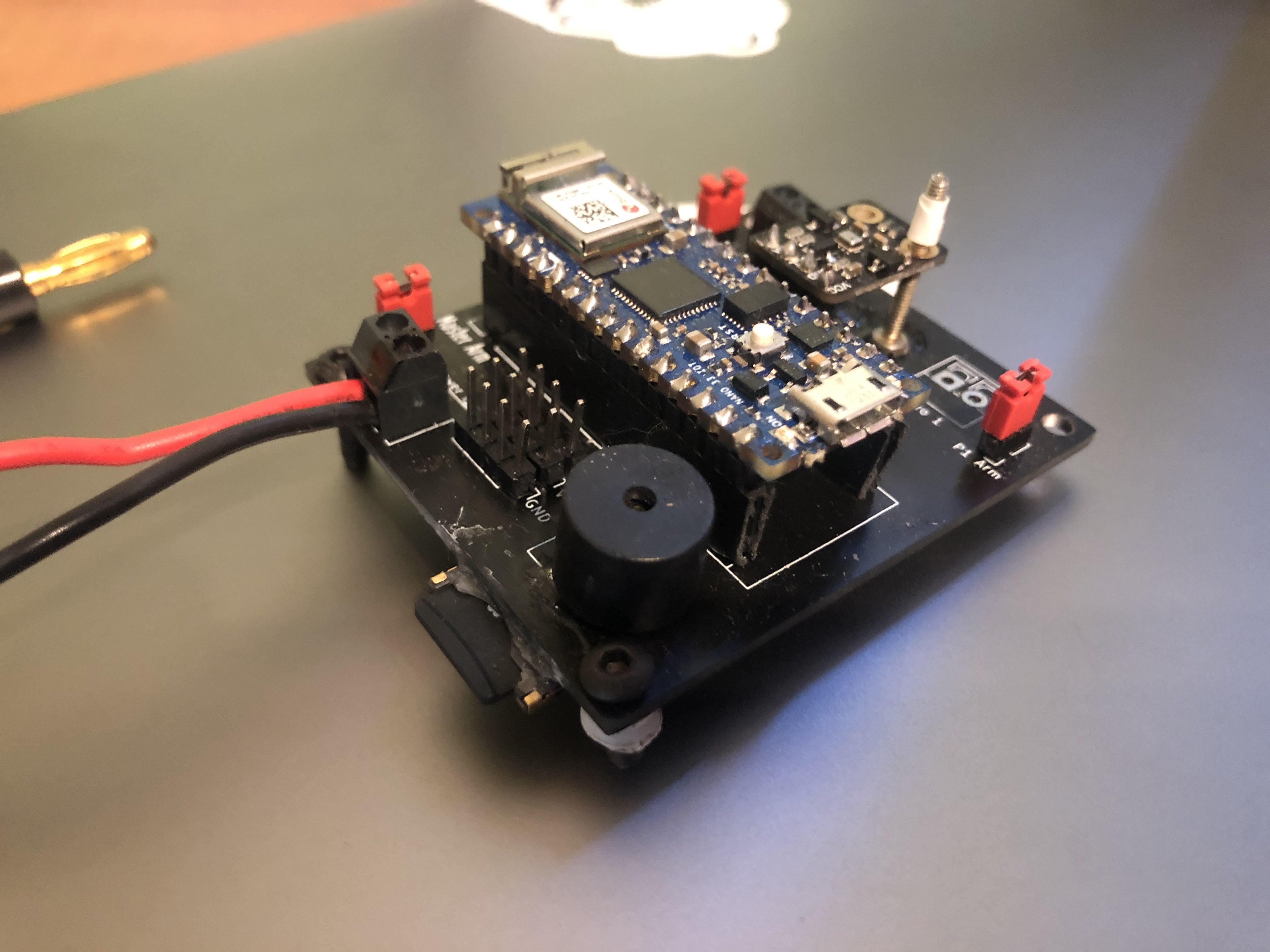

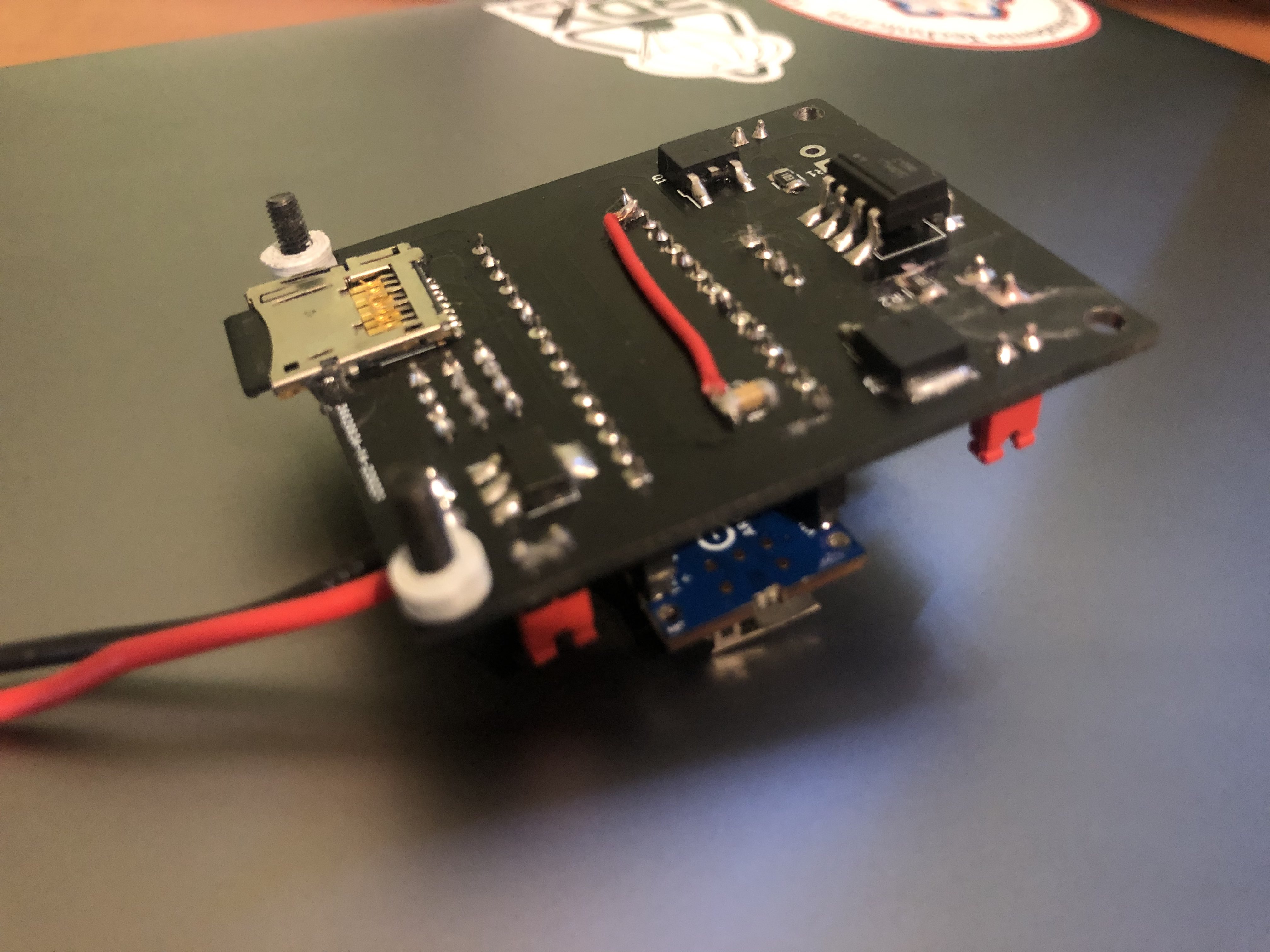

Hej, chcę się wam pochwalić komputerem pokładowym, który popełniłem. Wyposażony jest on w akcelerometr i żyroskop, barometr, 2 kanały pirotechniczne oraz buzzer wraz z kartą SD. Całość jest oparta na mikrokontrolerze Arduino nano 33 iot, który to ma już wbudowane IMU. Każdy z kanałów piro oraz główne zasilanie ma własną zworkę do uzbrajania. Dodatkowo istnieje możliwość sterowania 4 serwami, więc użycie go do TVC jest również opcją. Cały komputer udało mi się złożyć poniżej 200zł więc jestem z siebie zadowolony. Dla zainteresowanych zostawiam link do githuba, gdzie wszystkie są wszystkie pliki dotyczące PCB. https://github.com/Bdabrowsky/NanoFC
Na zdjęciach widać pierwszy prototyp gotowy do lotu.

Bardzo fajny projekt, nawet nie wiedziałem, że jest taka płytka nano33 z mpu.
W kodzie widzę telemetrię na Lora, a na zdjęciu się nie doszukałem modułu?
Kod na moim githubie nie jest stricte do tej płytki, NanoFC używa forka bez kilku bajerów. Założeniem tego projektu było to, że będzie w miarę tani i łatwy w zrobieniu więc LoRA odpada.
