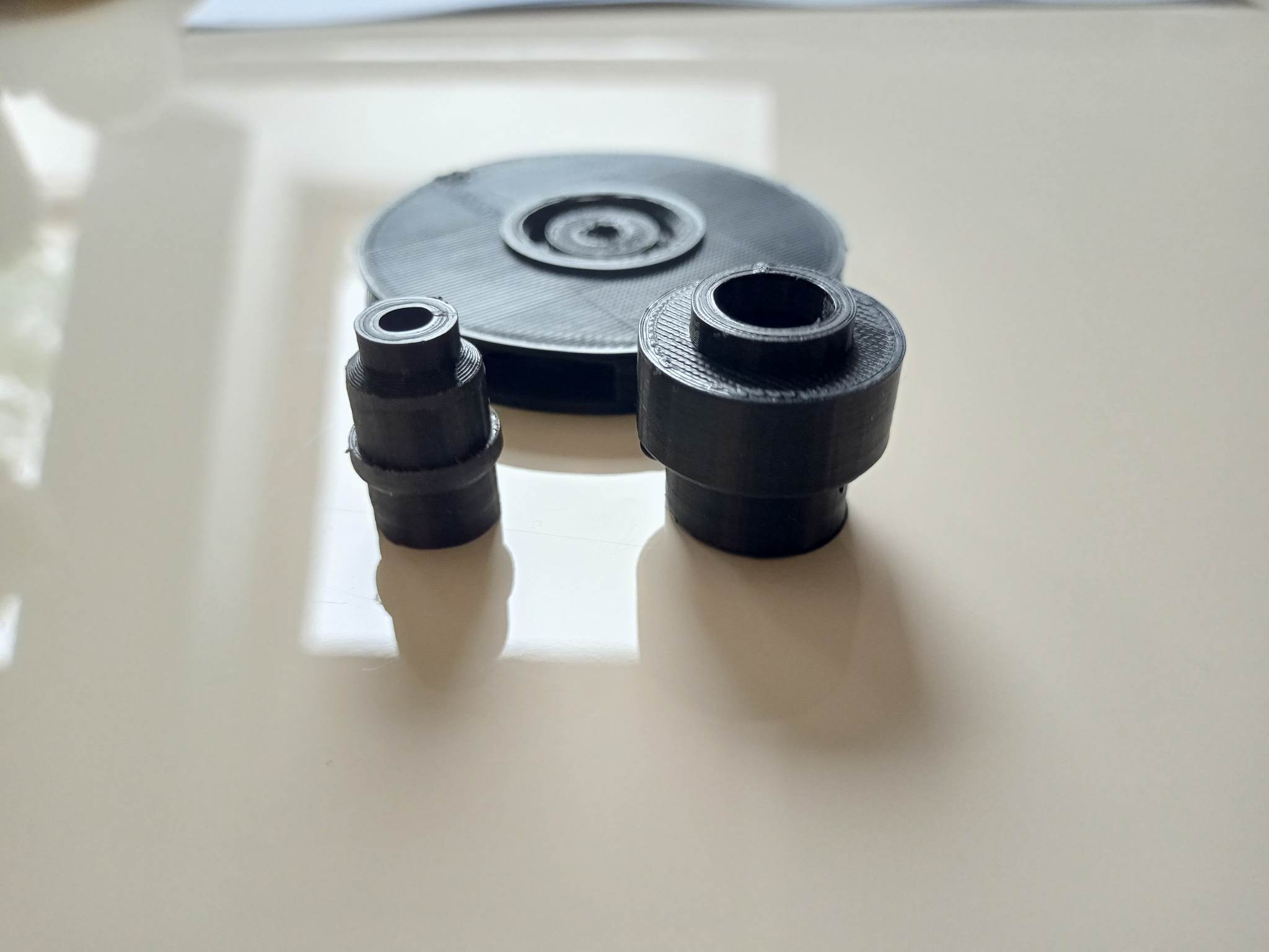

Celem jego wydrukowania było zrobienie testów z wodą i potwierdzenie słuszności naszych wcześniejszych obliczeń. Z biegiem czasu zmieniliśmy go jednak na wtrysk typu pintle injector, między sobą używamy po prostu spolszczonej nazwy wtrysk czopowy. Powodem tego było to, że robienie takiego wtrysku z metalu było dużo mniej problematyczne niż tych pierwszych. Pierwszym prototypem który kiedykolwiek poczuł w swoim wnętrzu płomień było takie trochę dziwadło które nazwaliśmy EP-1. Działał on na gazowy tlen i alkohol etylowy. Jego celem nie było generować jakiegoś większego ciągu, a tylko doprowadzić do pierwszego udanego zapłonu i podtrzymania stabilnego spalania przez parę sekund (udało się to na 3,2 sekundy z czego może uda mi się wygrzebać jeszcze filmik, jak tak to wrzucę go tu za niedługo). Był on bardzo duży i ciężki, a spowodowane było to tym że jak widać na zdjęciu nasz budżet wtedy jako młodych osób był bardzo ograniczony i przewody którymi doprowadzane były materiały pędne to były zwykle węże do wody więc nie mogliśmy sobie pozwolić na żadne wysokie ciśnienia gdziekolwiek. EP-1:

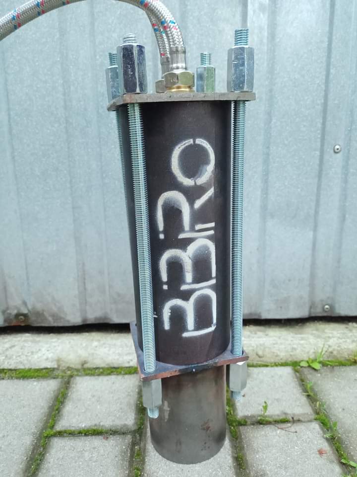

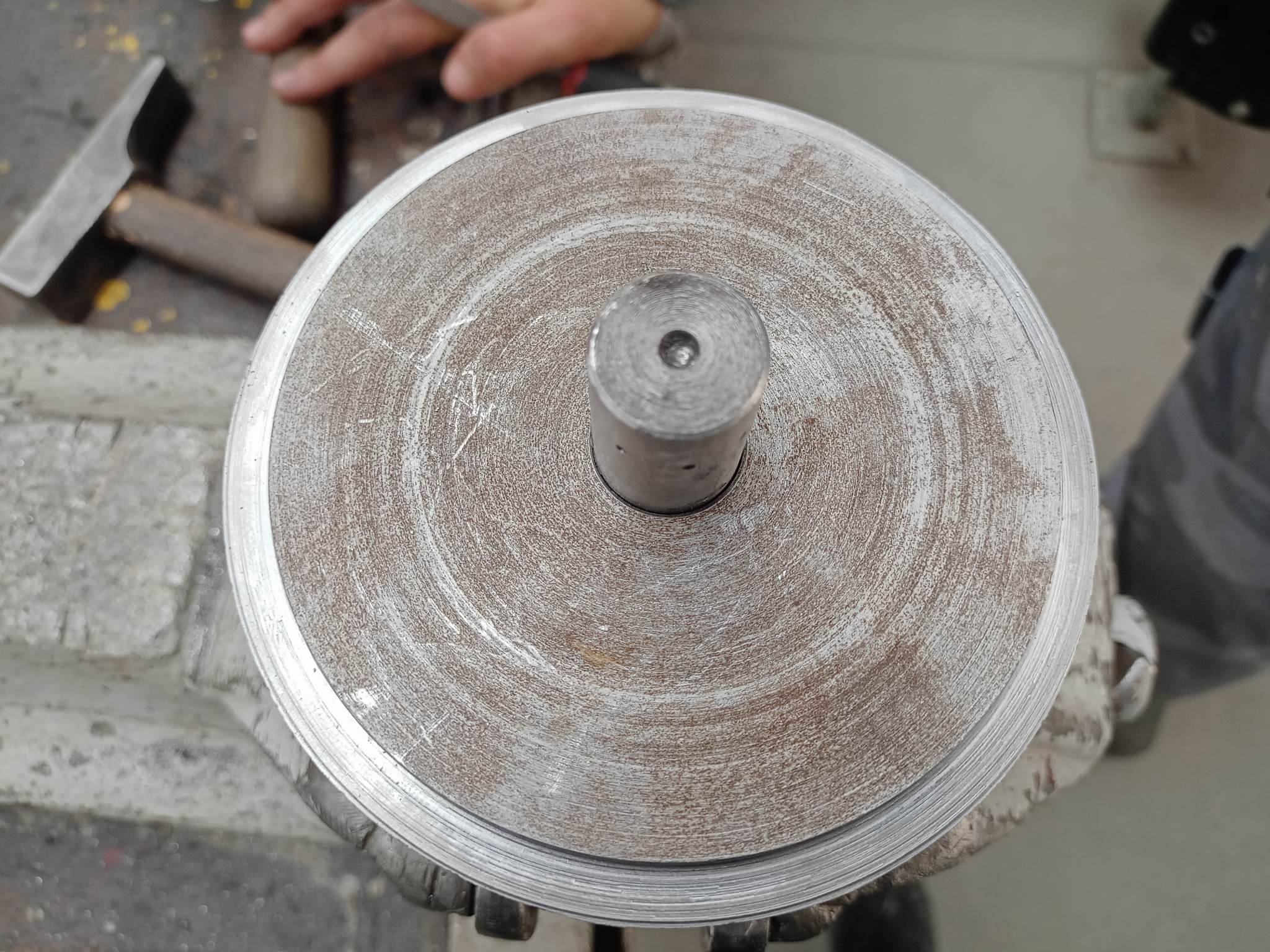

Przez następny rok zajmowaliśmy się głównie zrobieniem wtrysku czopowego który pozwoli na idealne zmieszanie i rozpylenie materiałów pędnych. Doprowadziło nas to do zrobienia kolejnego prototypu malutkiego silnika który miał generować już większy ciąg, jednak w trakcie produkcji popełniliśmy fatalny błąd bo prototyp nie był skręcany tylko spawany. Problemem było tutaj to, że korpus wtrysku został wykonany ze stali nierdzewnej natomiast silnik ze zwykłej co ostatecznie skończyło się popękaniem spoin. W pewnym momencie udało nam się naszą pracą zyskać trochę uznania i pozdobywaliśmy różne stypendia a także bardzo duży grant Fundacji Nauka. To Lubię. Tak duże wsparcie z wielu stron umożliwiło nam ok. rok temu podjęcia się budowy naszego najnowszego silnika na paliwo ciekłe, którym chcemy pobić rekord silnika Zawisza z AGH pod względem generowanego ciągu (i zdecydowanie nie nadaje się do zastosowań modelarskich bo jak na warunki amatorskie jest gigantyczny). Do jego budowy wykorzystaliśmy wtrysk czopowy bo mieliśmy już duże doświadczenie z projektowaniem takich. Tutaj zdjęcie takiego wtrysku w trakcie obróbki (nie był on tu jeszcze skończony, końcówka czopu została na koniec zaokrąglona):

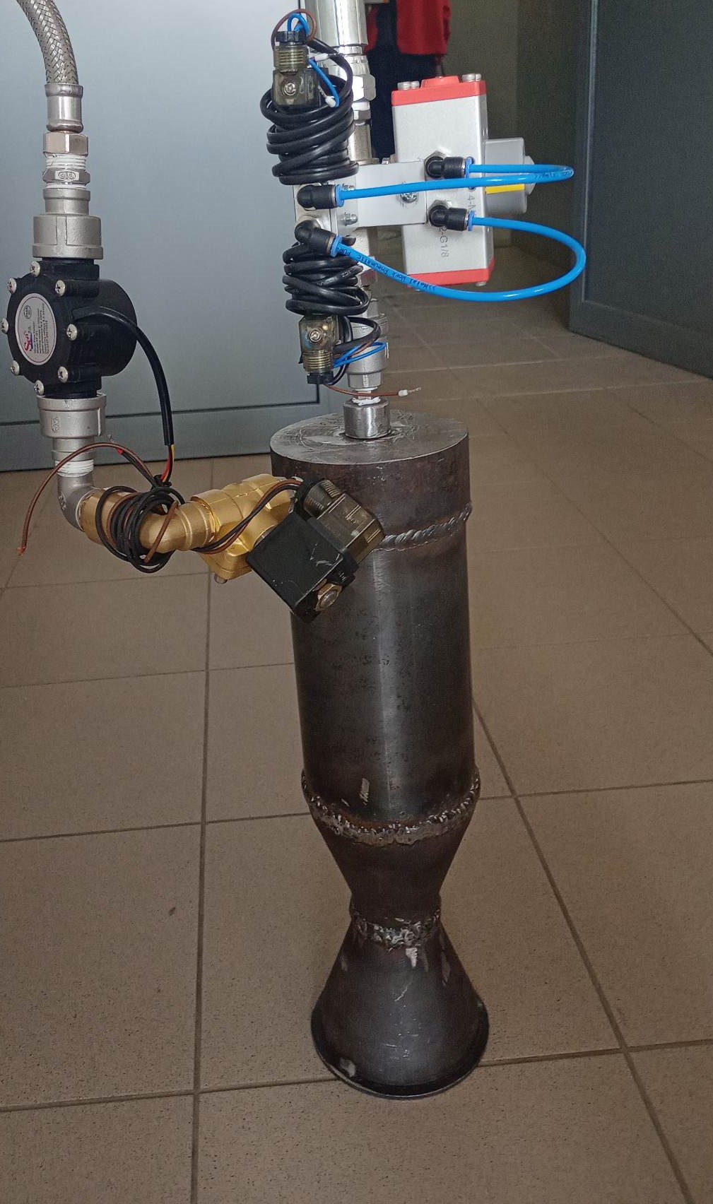

Natomiast całe to monstrum prezentuje się tak:
Docelowo ma generować 2,3kN ciągu, zasilany jest etanolem o stężeniu 85% i podtlenkiem azotu. Ich przepływ sterowany jest elektrozaworami. Cała konstrukcja wykonana jest ze stali i ostatecznie przygotowywana jest na test statyczny mający trwać 3 sekundy, a ciśnienie w komorze spalania ma wynieść 10 bar. Pierwsza próba jego zapłonu odbyła się w ostatni poniedziałek, jednak zapalnik nie zaskoczył i silnik oprócz zrobienia przed sobą kałuży z etanolu nic efektownego nie zrobił. Następną próbę planujemy w następny poniedziałek bo chcemy uzupełnić nasz zapas podtlenku. Dla zainteresowanych wtedy wrzucę tutaj filmik bo przygotowaliśmy na ten test aż dwie kamery i dwa telefony którymi chcemy udokumentować zapłon.
Zajrzyjcie na stronę https://www.halfcatrocketry.com/, tam są opisane podobne konstrukcje i sposoby jak uniknąć dużej ilości sprzętu chociażby poprzez użycie N2O jako środka dającego ciśnienie do zbiornika paliwa. Tak samo komora w tak małym silniku może być zwykłym blokiem miedzi który pochłonie ciepło spalania przez te 3 sekundy. Dodatkowo w takim systemie można by się pokusić o tzw. monorurę co ułatwiłoby obsługę i upodobniło taki silnik do "hybryd" z którymi sporo osób tutaj ma doświadczenie. Chyba kiedyś amerykański Aercon robił takie liquidy do zastosowań amatorskich. I teraz jeszcze pytanie, czy podjęliście odpowiednie kroki w związku z pracą z podtlenkiem azotu? Wbrew pozorom nie jest on taki bezpieczny i przy nieodpowiednim obchodzeniu się z nim może nawet zdetonować.

Ten silnik, który wcześniej wspomnieliśmy to taki trochę nasz "emerytalny" projekt bo chcemy nim zakończyć naszą działalność jako grupy młodzieżowej i zająć się już bardziej profesjonalną działalnością, z którą moglibyśmy wiązać naszą przyszłość. Wiemy, że nie jest on nawet zbliżony do ideału, ale na obecnym etapie już nic nie opłaca się w nim zmieniać. Jeśli chodzi o chłodzenie to jest on zbudowany z dosyć grubej blachy jak na stal, a w dodatku jego spalanie celowo jest bogate w paliwo co ogranicza temperaturę. Co do ciekłopaliwowców dostępnych do kupna to oczywiście zdajemy sobie sprawę, że istnieją jednak mają obecnie kilka problemów. Po pierwsze z dostępnością obecnie jest niezwykle ciężko, po drugie cena raczej często przekracza możliwości zwykłego modelarza, a po trzecie wszystkie tego typu napędy jakie osobiście widziałem były dosyć duże. My mamy nieco inną wizję takiego silniczka do zastosowań amatorskich i zaraz po bezpieczeństwie największy nacisk chcielibyśmy położyć na jak największą minimalizacje i ograniczenie wagi. W temacie podtlenku jak najbardziej zdajemy sobie sprawę z jakiego typu substancją mamy do czynienia i bez odpowiednich środków bezpieczeństwa nawet byśmy nie próbowali bawić się tak dużymi ilościami podtlenku jakie potrzebne są do pracy naszego silnika. W dodatku w ogóle myśląc o chęci projektowania jakiegoś modelarskiego silniczka podstawą raczej według nas jest jak największa wiedza na temat N2O, bo co łatwo wywnioskować po dłuższym obserwowaniu forum i poczynań rakietowców podtlenek jest zdecydowanym królem utleniaczy w formie nie stałej jeśli chodzi o PTR. Z tego też względu jeśli zabralibyśmy się za projektowanie napędu z myślą o polskich modelarzach to najrozsądniejszym rozwiązaniem byłoby oprzeć jego działanie o substancje, z którą mają oni już większe doświadczenie.
