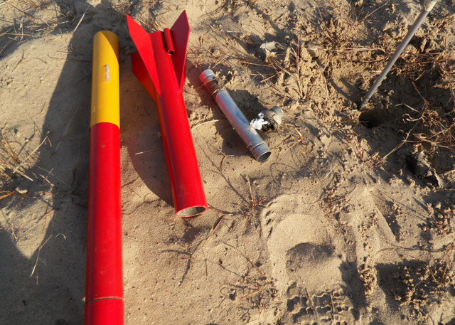

Teraz się udało! :smile: Podczas ostatniego wypadu grupy krakowskiej wystartował również Feniks. Napędzał go silnik KSarda nr 283 zawierający 65g paliwa wysokoenergetycznego. Silnik zadziałał perfekcyjnie, od razu wkręcił się na obroty dzięki czemu rakieta mimo silnego wiatru poleciała jak po sznurku. Był to najwyższy lot jak dotąd tego modelu. Według symulacji 600m i po obserwacjach myślę, że pokryło się to z rzeczywistością. Żeby nie gonić zbyt daleko wymieniłem spadochron na taki o średnicy 15cm. I tak wylądował 700m od miejsca startu i dodatkowo złamał się statecznik. Ale gdybym zostawił normalny spadochron odleciałby trzy razy dalej a wtedy żegnaj...

Tymczasem statecznik przykleiłem i zamontowałem kolejny silnik również od Ksarda - rakieta gotowa do następnego startu.
