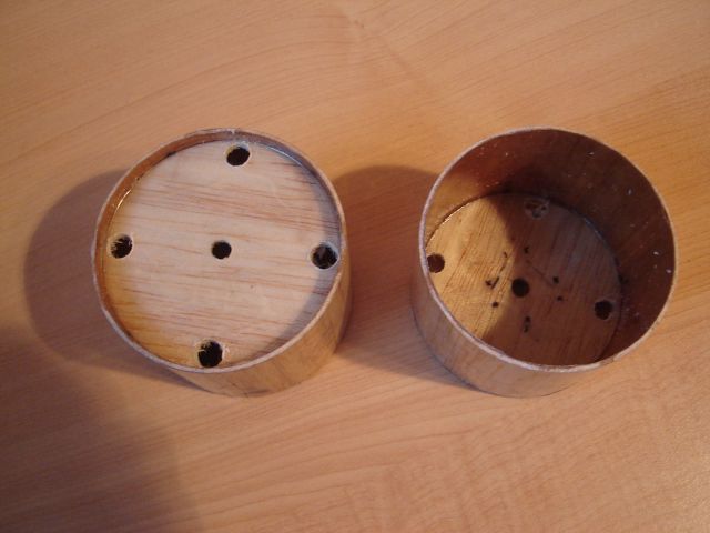

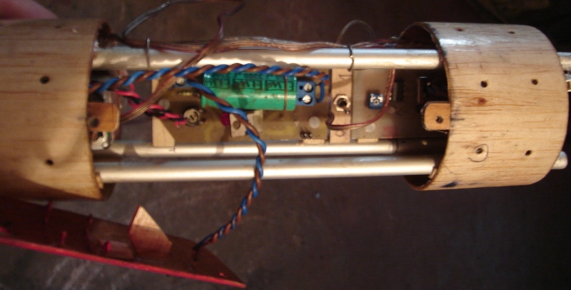

Zdjęcie przedstawia 2 dekle stanowiące część stelażu elektroniki.
Tutaj dekle są połączone 4 rurkami aluminiowymi fi 8mm, ścianka 1mm. Dekle mają być przykręcone 16 nylonowymi śrubami M3 do kadłuba, i do dekli mają być przymocowane linki spadochronów. Rurki Alu mają przenosić obciążenia z jednego dekla na drugi, tak aby przy rozłożeniu spadochronu było obciążone 16 śrub a nie 8. Poza tym rurki stanowią podporę dla płytki do której będą przymocowane UWS i timer, której balsowy szkielet pokazałem w moich poprzednich postach. Kamera ma być przymocowana do klapki kadłuba i wchodzić od przodu pomiędzy 2 rurki, a baterie do układów odzysku mają być przymocowane laminatowym uchwytem do spodniej części górnego dekla. Osoba spostrzegawcza zauważy pewnie że jak na 16 śrub, to jest za dużo dziur w bocznych powierzchniach dekli i słusznie, podczas budowy popełniłem błąd. Najpierw zrobiłem rysunek z którego pomocą miałem wyznaczyć miejsca do wiercenia w kadłubie (w którym tkwił wstępnie przymocowany stelaż). Kadłub owinąłem rysunkiem, zaznaczyłem co trzeba, wywierciłem dziury i wszystko pasowało. Potem za pomocą tego samego rysunku, biorąc za punkty odniesienia otwory na śruby, wyznaczyłem miejsce do wycięcia klapki i wyciąłem, nawet nieźle to wyszło. Jednak po włożeniu stelażu i dopasowaniu otworów na śruby rurka znajdowała się po środku klapki, co utrudniałoby dostęp i uniemożliwiało umieszczenie kamery. Przyczyny tego nie uświadomiłem sobie od razu. Gdy za pierwszym razem owijałem kadłub rysunkiem, zrobiłem to rysunkiem do strony rury, bo tak się lepiej papier ukąładał, za drugim razem nie potrzebowałem owijać tylko przyłożyć część rysunku, więc z rozbiegu przyłożyłem rysunkiem do na wierzchu, w wyniku czego, względem rurek Alu otwory na śruby leżały w lustrzanym odbiciu tego co powinno być. Nie pozostało mi nic innego jak wywiercić nowy komplet dziur w deklach i przemontować nakrętki.
Wyżej wspomniany uchwyt na 2 baterie 6f22, wraz z kopytem na którym został wykonany.

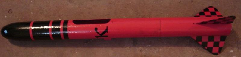

Wspominana już klapka w kadłubie. Przed i po wycinaniu.

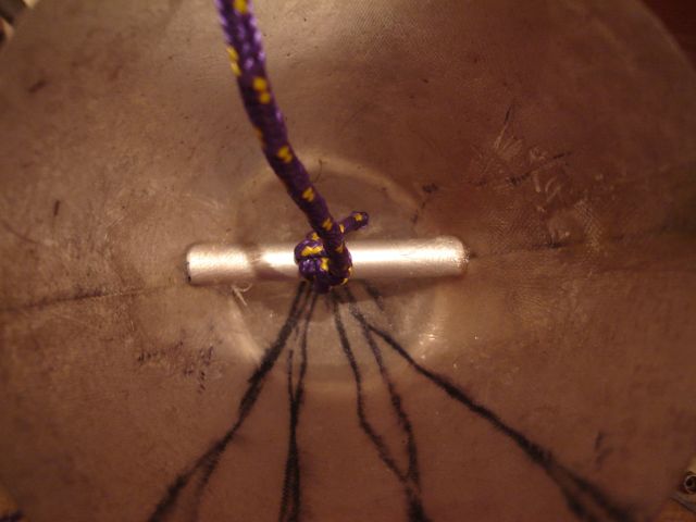

Mocowanie głowicy do spadochronu. Rurka alu 8mm przylaminowana 3 warstwami tkaniny 20g/m^2

Re: R8 "Kappa"
Rakieta nareszcie poszła w górę! Wszystko poszła zgodnie z założeniami poza jednym szczegółem: nie rozłożyły się spadochrony. Dopatrzyłem się dwóch przyczyn tego. Po pierwsze, aby nie pruła się tkanina z której są owe spadochrony wykonane, jej krańce są ponadtapiane, po ich zgnieceniu powstały ostre wypustki o które zaczepiły się linki od spadochronu co utrudniało nieco ich rozwinięcie. Na domiar złego czasze spadochronów były owinięte linkami na całej długości, przez co powierzchnia kontaktu linek z czepliwymi wypustkami była duża. Opisane zjawisko utrudniało ale nie uniemożliwiało rozwinięcia linek, gdy po przyziemieniu podniosłem rakietę i zrobiłem z nią parę kroków mniejszy spadochron samoczynnie się rozłożył.
Po drugie, duży spadochron był wyposażony w gumowy amortyzator, owinięty wokół czaszy, a guma była jeszcze owinięta główną linką. Jako że guma była sztywna i nieco odstawała główna linka miejscami wcisnęła się pod gumę i wszystko się poplątało.
Na filmie wystarczająco dobrze widać i słychać jak spadochrony są wyrzucane, aby pokusić się o wyznaczenie na podstawie różnicy czasów obrazu i dźwięku określić na jakich wysokościach (odległościach od kamery) te zajścia miały miejsce. Z ziemi było dobrze widać że wyrzucenie pierwszego spadochronu odbyło się na pułapie, na podstawie filmu wyniósł on 202m. Wg obliczeń w SpaceCAD pułap miał wynieść 170m, ale to była symulacja dla masy startowej równej 850g, a rzeczywista wyniosła 800g i przy założeniu dość dużego współczynnika oporu powietrza równego 0,7, w końcu lot na pułap trwał o sekundę dłużej niż w symulacji. W związku z tym otrzymana wartość uznaję za wiarygodną. Wyrzucenie drugiego spadochronu nastąpiło na wysokości 105m, temu też daję wiarę bo następuje to mniej więcej w połowie czasu powrotu na ziemię. 100m to dużo więcej niż zakładałem i to z rozłożonym pierwszym spadochronem, więc spokojnie można wydłużyć czas zwłoki. Rakieta opadała ze średnią prędkością 16m/s, jako ciekawostkę podam że mały spadochron projektowałem tak aby wyhamował rakietę do 15m/s. Jak widać sama sobie nieźle radzi z hamowaniem, mimo tego z małego spadochronu nie zrezygnuję, choć byłoby to co najmniej ciekawe rozwiązanie.
Wysokość oceniona na podstawie filmu z pokładu i google earth wyniosła ponad 300m...
Miała wylądować jak najbliżej miejsca startu, wylądowała 30m dalej. Nieźle ale to było bez spadochronów.
Zniszczenia
Choć rakieta przyziemiła z hukiem zniszczenia są zaskakująco małe. Minimalnie nadłamany jeden statecznik. Wzdłużne pęknięcia i pofałdowania (bez przerwania ciągłości laminatu) środkowej części kadłuba. Jeszcze mocowanie płytek elektroniki do aluminiowych rurek zostało strzaskane. I to wszystko. Myślę że mogłaby polecieć nawet bez ich naprawy ale z ostrożności nie zostawię tak tego. Pęknięcie statecznika zostanie sklejone a pęknięcia kadłuba w okolicy łączenia z segmentem silnikowym zalaminowane.
