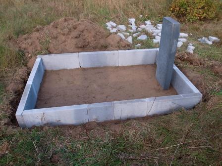

1.prace ziemne, etap wstępny budowy, wiem, wiem z czym się to kojarzy, Obrazek
2.prace ziemne zakończone, te barierki metalowe będą oparciem dla osłon na wypadek ewentualnego CATO, osłona górna i jedna boczna jest zrobiona z 2 połączonych płyt ze sklejki, druga osłona boczna jest zrobiona z podwójnego szkła wzmocnionego antywłamaniowego, za tą osłoną będzie kamera. Za stanowiskiem na hamownię widać jeszcze nie ukończoną skarpę ziemną do wyłapywania odstrzelonych dysz przy CATO.

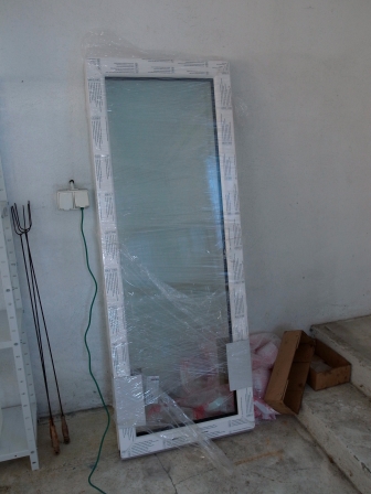

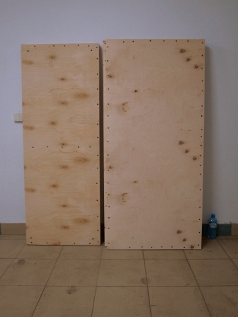

3.osłony ze sklejki
4.osłona ze szkła wzmacnianego

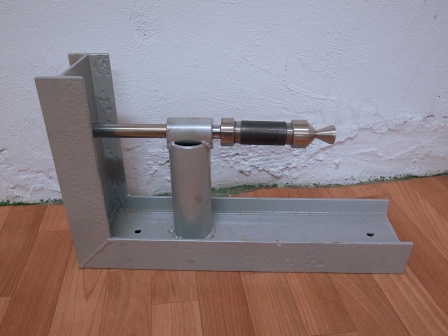

5.hamownia z silnikiem, element pionowy będzie się opierał o betonowy krawężnik, element poziomy będzie przykręcony do wylewki betonowej, silnik przykręcony jest do tłoka który przekazywać będzie siłę do tensometru z którego parametry odczytywać będzie "magiczna skrzyneczka" od Jaskiniowca.

1.prace ziemne
1.prace ziemne
3.osłona ze sklejki
3.osłona ze sklejki

4.osłona se szkła wzmacnianego
