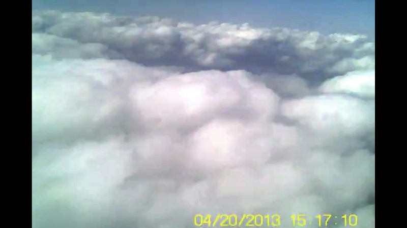

Klatka z filmu, na której widać K1-X w początkowej fazie loty na 4,6 km
To był już trzeci udany lot krakowskiej rakiety eksperymentalnej.

Tu materiał z kamery Andrzeja. Rakieta umknęła z kadru :smile: ale dało się wyjąć fajną klatkę.
FILM: http://rakiety.pomorze.pl/filmy/K1X.2013.by.and.avi

Kilka danych z analizy filmiku OSZ:
- lot na pułap: 28s
- opadanie na pilocie: 3m 49s
- opadanie na spadochronie głównym: 11s
