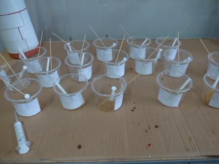

wszystkie próbki zrobiłem tak aby zawsze powstała taka sama ilość gotowej żywicy- 10g.
Żywicę z utwardzaczem mieszałem w jednorazowym pojemniku z PS(polistyren) drewnianym patyczkiem, część żywicy wciągałem w jednorazową strzykawkę o poj.2cm3 – żywice epoksydowe nie przyklejają się do PS a więc miałem po polimeryzacji okrągły kawałek żywicy do badań i obserwacji.
Patyk do mieszania zostawiałem w żywicy aby sprawdzić w jakim stopniu dana żywica nasącza drewno i jak to się zachowuje, natomiast po wyjęciu utwardzonej żywicy ze strzykawki miałem identyczne kawałki do prób.
Tutaj widać odlewy ze strzykawek:
Wszystkie próby i obserwacje zapisywałem w trakcie robienia mieszanki żywica-utwardzacz, następnie co 15 min. przez pierwszą godzinę, co godzinę przez pierwsze 2-3 godz. do całkowitego stwardnienia.

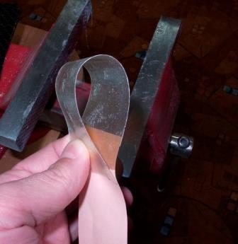

Bardzo fajnie robi się płaskie kompozyty które można wykorzystać np. do stateczników.
Technologia jest bardzo prosta- bierzemy dwa kawałki szkła, smarujemy je cienką warstwą specjalnego wosku do oddzielania żywic epoksydowych od form.
Na jedną taką szybę kładziemy np. dwie warstwy tkaniny węglowej o gramaturze 160g/m2 nasycamy żywicą np. Epidian 52 z IDA, tkanina musi mieć nadmiar żywicy, następnie kładziemy na wierzch drugą szybę a na nią dwie cegły J tak aby wycisnąć nadmiar żywicy.
Przy odpowiedniej wprawie i doświadczeniu będziecie mieli taki gładki i błyszczący kawałek kompozytu.
Metoda prosta a wręcz prymitywna ale po dokładnym sprawdzeniu okazało się, że uzyskałem kompozyt o grubości 0,9mm z tolerancją wymiaru +,- 0,05mm !

Zrobiłem testy niszczące na zginanie tak jak zaproponował Kacper, tak to wygląda:
to jest kompozyt szklany z jednej warstwy szkła, zachowuje się jak folia;
tu zniszczony kompozyt węglowy z jednej warstwy węgla.
A wyniki wyszły takie:
1.k.szklany z jednej warstwy tkaniny szklanej - zachowuje się jak folia
2.k.szklany z dwóch warstw tkaniny szklanej - cięciwa łuku wygięcia 3cm- zaczna trzeszczeć; przy 2 cm z trzaskiem pęka
3.k.węglowy z jednej warstwy tkaniny węglowej - cięciwa łuku wygięcia 2,5cm - zaczyna trzeszczeć; przy 2 cm z trzaskiem pęka
4.k.węglowa z dwóch warstw tkaniny węglowej - cięciwa łuku wygięcia 8 cm - zaczyna trzeszczeć; przy 5,5 cm z głośnym trzaskiem pęka
Zauważcie, że w 2 i 3 przypadku w zasadzie wyniki są takie same, próbki różniły się tylko tkaniną i ciężarem właściwym, ale miały jedną wspólną cechę -grubość !
W sumie po tych doświadczeniach i wcześniejszych potwierdza się to co napisałem wcześniej - przy porównywalnych wytrzymałościach kompozyt węglowy jest ok.20% lżejszy ale ok.3 razy droższy.
