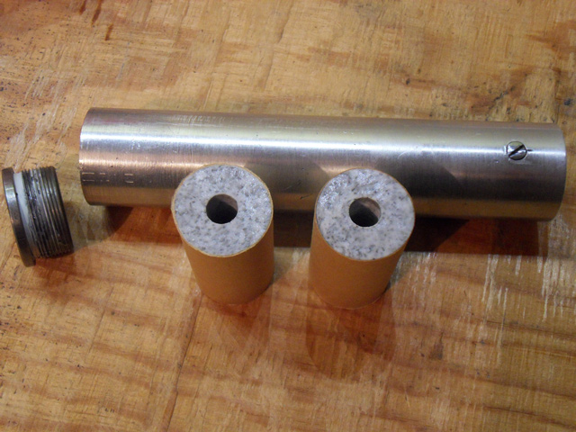

Budowa rakiety do startu nocą skłoniła mnie ostatnio do szukania paliw dających ciekawe efekty wizualne.
Na pierwszy strzał poszła chyba najprostsza możliwa kombinacja. Standardowa sorbitolka 65/35 z dodatkowymi 8% opiłków Ti 225-450um.
Przygotowałem dwa ziarna o łącznej masie 70g do spalenie w testowym silniczku o zacisku max 300.
Najbardziej zastanawiało mnie to czy dodatek takiej ilości metalu nie spowoduje przyspieszenia spalania lub dużej erozji dyszy (grube ziarna o wysokiej temperaturze topnienia). Impuls na razie jest mniej istotny wiec ze względów bezpieczeństwa pierwszy test był bez hamowni.
Poniżej nagranie z próby:
[youtube]http://www.youtube.com/watch?v=eIzUaiZH ... e=youtu.be[/youtube]
Sukces :grin: prędkość spalania nie odbiega zauważalnie od zwykłej sorbitolki, nie powoduje erozji dyszy (ani stalowej ani grafitowej) a dodatkowo proces formowania jest taki sam. Jest to spore ułatwienie szczególnie, że parametry można obliczyć w SRM. Ilość iskier jest imponująca
A tutaj już w locie podczas FM, wykorzystałem ten sam silnik.
[youtube]http://www.youtube.com/watch?v=4DAP6Tvm-oA[/youtube]
