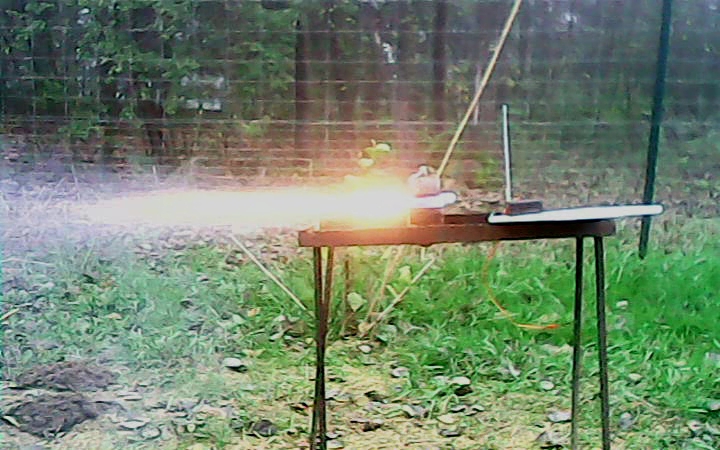

A tak wygląda praca bliźniaczego motorka widziana z bliska (zdjęcie teleobiektywem) podczas testu naziemnego.
Dodam jeszcze, że są to silniczki jednorazowego użytku z opóźniaczem pirotechnicznym.
Będę jeszcze próbował zrobić silniczki klasy G a może i H.

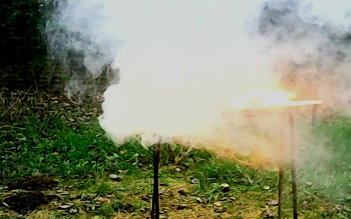

Kolejny test silniczka z paliwem SRB-10
Tym razem skróciłem czas pracy opóźniacza i zmieniłem profil dyszy.
Czas pracy około 1,8 sekundy.
Ładunek opóźniający palił się 17 sekund, czyli zbyt długo, ale jest fajny, gęsty dym. Model powinien być dobrze widoczny podczas pasywnego lotu.
Jako ładunku miotającego użyłem nitrocelulozy
Muszę uzyskać czas 10 sekund, a więc będzie kolejna próba.
