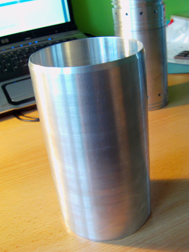

Powoli przygotowuję rakietę do lotu naddźwiękowego.
Zmieniłem nieco sposób mocowania stateczników. W wersji naddźwiękowej zastosuję nasadkę na silnik, do której będą przyspawane stateczniki. Oprócz spawania rozważam także lutowanie przy pomocy palnika gazowego i topnika, bo nie zdeformuje mi to nasadki, a spasowana jest w tej chwili idealnie.
Aktualnie mam już gotową dyszę, płaską zatyczkę, zatyczkę z łącznikiem do reszty rakiety, nasadkę do stateczników i stateczniki. Zostało jeszcze nagwintować otwory we wszystkim oraz zrobić korpus silnika. Niestety kupiona przeze mnie rura okazała się zbyt krótka (106cm) mimo wyraźnego napisu na stronie internetowej, że jest to odcinek o długości 120 cm....
Od czwartku do soboty całość będzie do obejrzenia w stanie surowym na finale konkursu Explory w PPNT w Gdyni. Serdecznie zapraszam :smile:
Wstawiam kilka zdjęć:
Całość wymaga jeszcze kilku poprawek, ale efekt wizualny pozostanie już bez zmian :wink:
Masa statecznika: 73,7 g
Masa wszystkich stateczników:221,3 g
Masa płaskiej zatyczki: 371 g (będzie służyła do testu na hamowni i być może modeli HP)
Masa nakładki: 195,6 g
Masa dyszy: 651,3 g
Masa zatyczki z łącznikiem: 549 g
Nieco ciężkie, ale niektóre elementy da się jeszcze potem odchudzić. Póki co jest ok.

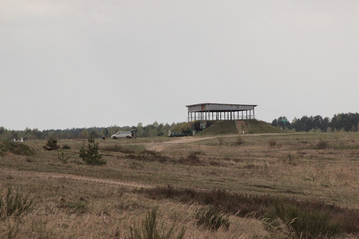

Pierwszą rzeczą którą zrobiliśmy, to wejście na taras obserwacyjny i przeszukanie optyczne poligonu za pomocą lornetek. Niestety nic ono nie dało, żadnych kolorowych obiektów, które mogłyby choćby przypominać moją rakietę nie było widać. Tak więc plan jest taki, żeby iść mniej więcej zgodnie z kierunkiem wiatru i przeszukać cały teren poligonu w promieniu kilku kilometrów. Poszukiwania trwały łącznie 7 godzin i chciałbym trochę o tym napisać. Jak dla mnie to tylko niebywały cud sprawił, że udało się odnaleźć część z elektroniką.
Od miejsca startu przeszliśmy piechotą aż do budynku strażniczego na drugiej części pasa taktycznego Bucierz. W między czasie co chwilę szły w ruch lornetki, a każdy bunkier, czy pagórek był idealną okazją do tego żeby się wspiąć i przeskanować większą powierzchnię. Od budynku idąc w kierunku wschodnim znajdował się jakiś usyp z workami z ziemią i kilkoma wieżami obserwacyjnymi. Była to już dla nas droga powrotna, bo zmęczenie dawało się ostro we znaki. Jednak w tym miejscu nastąpił pierwszy przełom. Tata zaobserwował przez lornetkę mały, jaskrawo pomarańczowy punkcik na skraju lasu, jakiś kilometr od miejsca w którym staliśmy. To był pierwszy element, który mógł być częścią mojej rakiety (spadochrony były pomarańczowo-białe). Poszliśmy więc skrajem lasu w tamtym kierunku, ponownie co chwilę zatrzymując się i skanując teren przez lornetkę. Szczególnie korony drzew, no bo skoro nie leży to nigdzie na otwartym terenie, to pewnie poszło w las. Po jakimś czasie doszliśmy w końcu w okolice korzenia, przy którym miał być ten pomarańczowy element. Z początku faktycznie wyglądało to na mój spadochron, ba, nawet leżała obok tego czerwona rura! Ucieszyłem się co niemiara, że poszukiwania zakończone szczęśliwie i można wracać. Nope. Nie można. Podszedłem bliżej i zobaczyłem, że część ta ma stateczniki. Po dotarciu do niej okazało się, że jest to dolny stopień rakiety Andreja Vrbecia, która leciała dnia poprzedniego.
