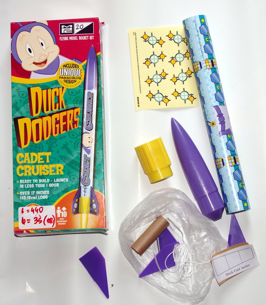

Siemka.
Jest to seria Looney Tunes Duck Dodgers, model "Cadet Cruiser".

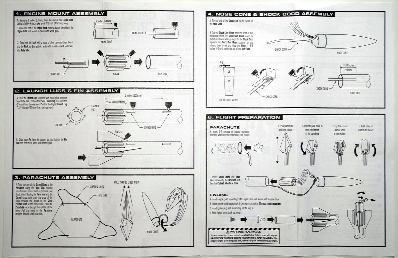

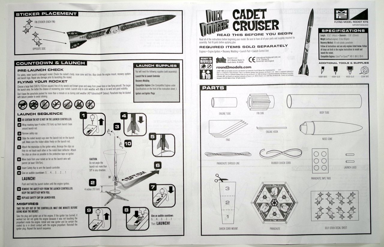

Zaskakuje jakość i dopracowanie. Model w bardzo estetycznym, kolorowym opakowaniu. Wewnątrz 4 stronicowa, dokładna instrukcja, kartka z zaproszeniem do wstąpienia dao NAR, druga kartka z opisem zasad bezpieczeństwa startów i z opisem klas silników.
Model składa się z rury papierowej, (z jednej warstwy kartonu), nadruk z połyskiem. Na dole wklejane jest mocowanie silnika i stateczników. Bardzo dokładnie dopasowane do rur papierowych. To kształtka z tworzywa, z mocowaniem stateczników (metodą wsuwania w szczelinę) oraz jest to gniazdo silnika. Do gniazda wkleja się też cienkościenną rurkę papierową, w której wycina się niewielka szczelinkę i wsuwa tam "zamek" silnika, zrobiony ze sprężystej, stalowej taśmy. Stateczniki (cztery) z trójkątnym zaczepem są wsuwane do szczelin w korpusie (na kleju). Do tego dwie rureczki papierowe jako prowadnice, klejone klejem wikolowym.
Spadochron jest z folii typu "worek na śmieci" ale z bardzo estetycznym nadrukiem:
