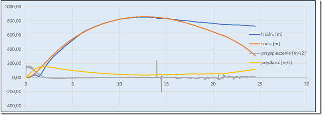

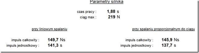

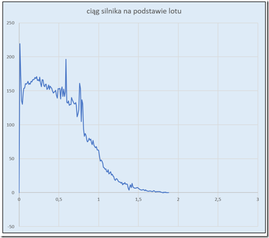

Po starcie ORKI startowałem 2 rakietami z silnikami hybrydowymi.Pierwszy poleciał SPRINT fi53,5x1205x930g z silnikiem
H140Ns z Quarkiem i Arecorderem Przemka po naprawie.Start dynamiczny pionowy,pułap wg Quarka 2097ft/639m/,
wg Arecordera 675/723m.N2O 82g;Z 24,5g wosk polietylenowy;W2;D8;K10.Całe ziarno zużyte,23%udział ziarna.
Druga wystartowała BŁYSKAWICA fi82x1270x1550g z silnikiem H240Ns z wewnętrzną KS/trzeci lot/.H wg Arecordera
854/912m/pierwszy lot 732/736m Z-PCV/.Start również dynamiczny.W2,5;D8;K11;Z-PP.Udział ziarna 12,15%.N2O159g.
Dysza trochę stopiona.Przemek obrobił dane z Arecorderów:
Pliki 06 dotyczą SPRINTA,07 BŁYSKAWICY
