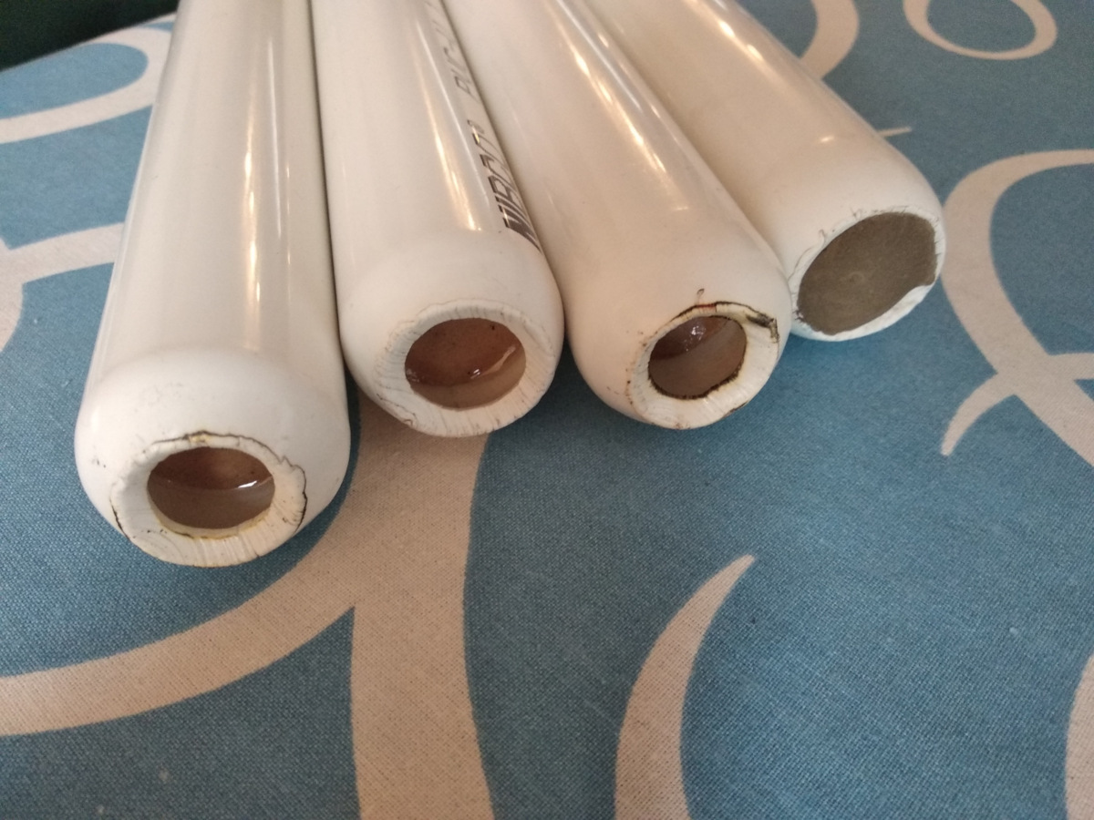

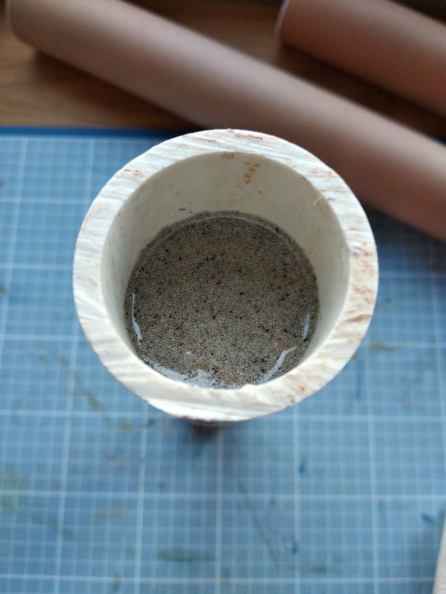

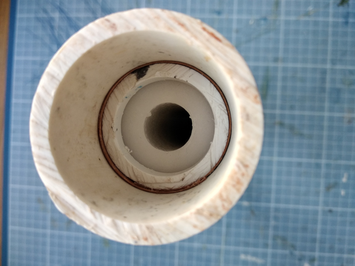

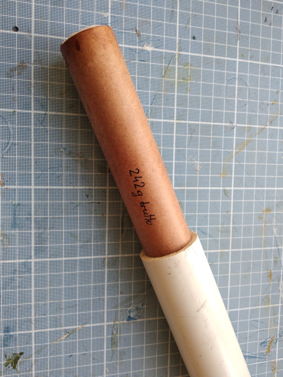

Zdjęcia poniżej chyba rozwiewają wszelkie wątpliwości. Połączenie PVC-cement jest ułatwione dzięki zmatowieniu powierzchni grubym papierem ściernym. Ale stałopaliwówki są passe :wink:.
Izolacja termiczna z preszpanu
dystans
dystans
uszczelnienie
uszczelnienie

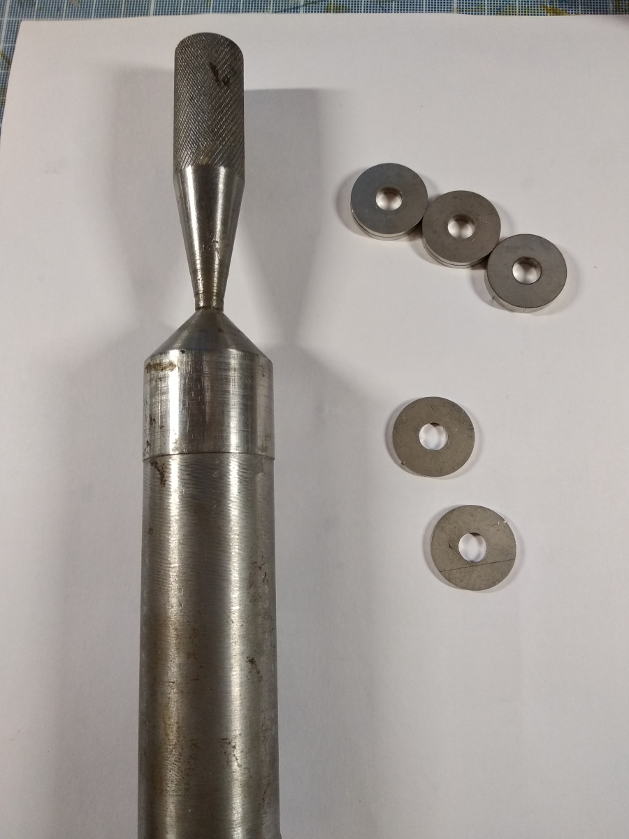

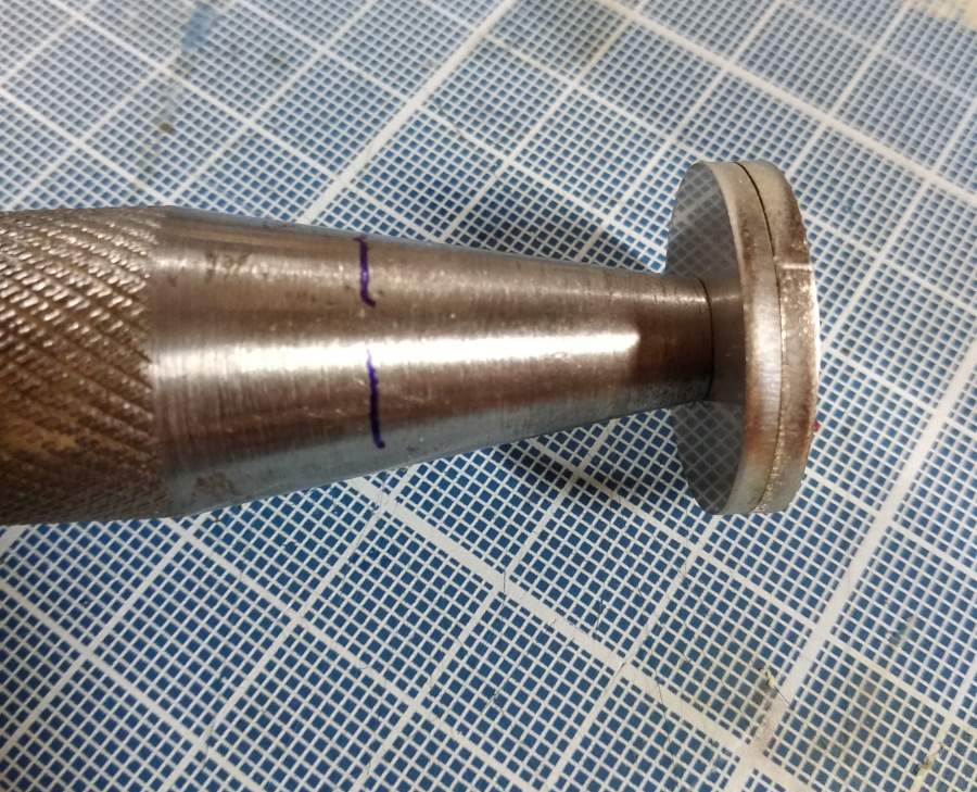

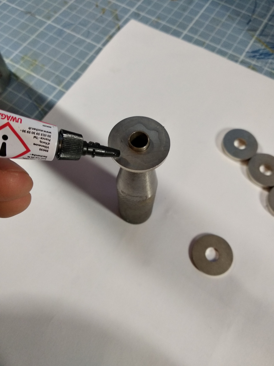

Dyszę najwygodniej odlać korzystając z przyrządu centrującego podkładki i nadającego profil de Lavala. Nie trzeba chyba nadmieniać że takie narzędzie można wydrukować 3D.

najbardziej właśnie zastanawia mnie jak to wlałeś nie oblewając ziaren ? jakaś podkładka pod cement ?
Ganji
Posty: 13
Rejestracja: środa, 16 wrz 2020, 13:12
Re: Silnik z rury PVC.
Post autor: Ganji »
widzę właśnie na stronie robercika podkładkę ze sklejki pod cement uszczelnione silikonem
. Dzięki za pomoc :D :D .
