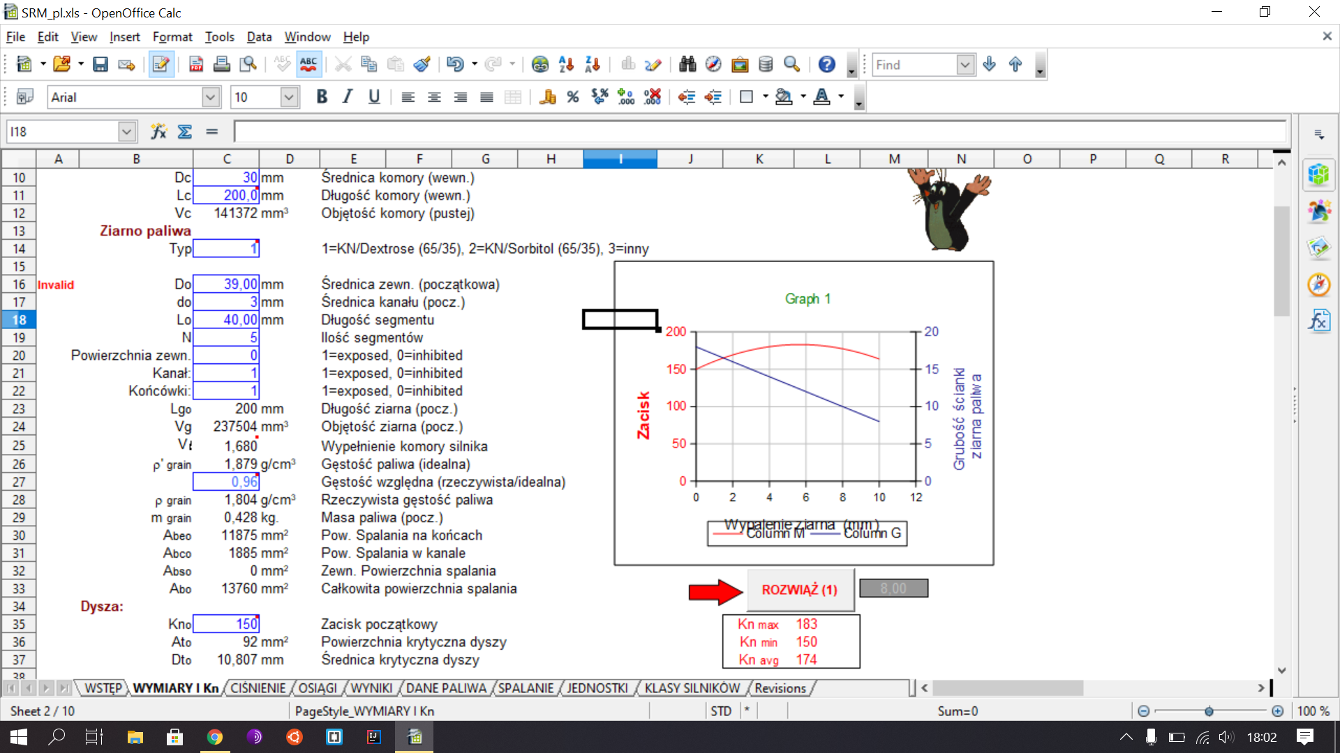

Witam, projektuję silnik i skończyłem zakładkę "Wymiary i Kn" ale po przejściu do zakładki "Ciśnieni" i kliknięci kolejno "Rozwiąż 2" "Rozwiąż 3" nic się nie pokazuje na wykresie. Może walnąłem gdzieś głupi błąd przez co nie może obliczyć ale jestem laikiem więc proszę o pomoc.
Na zdjęciu nie widać ale erozja dyszy jest na 0 bo będzie stalowa dysza.

Wpisałeś, że średnica wewnętrzna komory spalania jest mniejsza od zewnętrznej średnicy ziarna paliwa.

verex pisze: czwartek, 8 paź 2020, 17:20 Wpisałeś, że średnica wewnętrzna komory spalania jest mniejsza od zewnętrznej średnicy ziarna paliwa.
Rzeczywiście, dzięki za pomoc. :D
