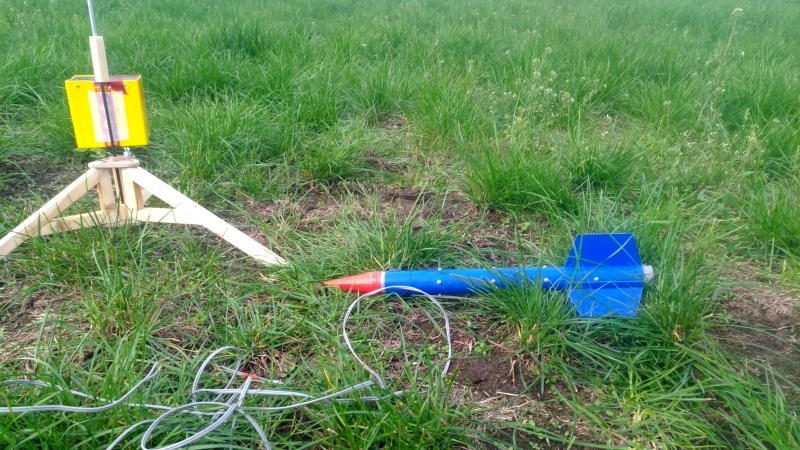

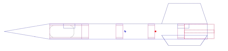

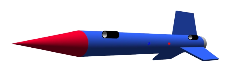

Model wykonany z arkusza elastycznego plastiku, całość usztywniona czterema pierścieniami z rury PVC tej samej średnicy co korpus silnika. Głowica z papieru, przewidziana do łatwej wymiany. Całość ma 45 cm długości, masa startowa wynosiła 240 gram, napędzana silnikiem własnej konstrukcji zaopatrzonym w 30 gr karmelka. Średnica dyszy wynosiła 6,5 mm.

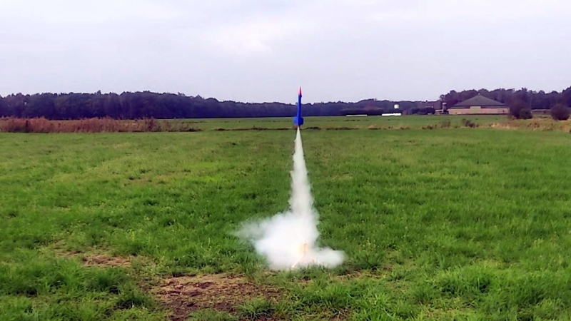

Start odbył się bez problemów. Troszkę zdziwił mnie sam lot, jakieś problemy ze stabilnością, wg. OpenRocket stabilność wynosi 1,9 cal.
Załączam kilka fotek i video :)

Odnoszę wrażenie, że użyłeś zbyt krótkiej wyrzutni. Jakiej była długości?

Tofifi pisze: czwartek, 29 paź 2020, 11:26 Odnoszę wrażenie, że użyłeś zbyt krótkiej wyrzutni. Jakiej była długości?
Wyrzutnia ma okolo 1,5m tj. ~3 dlugosci rakiety. Zdobylem juz 2m ksztaltownik alu, ktory zastapi aktualny pret ale musze zamienic zaczepy z rurek na guziki. Wydaje mi sie rowniez, ze zaczepy startowe sa zbyt daleko od siebie, kiedy gorny jest juz poza pretem w razie dewiacji od pionu dolny zaczep moze sie przyblokowac, do poprawy.
Zamieszczam filmik z 2ga blizniacza konstrukcja, ktora oposcila wyrzutnie i leciala jak po sznurku. Wystapil maly problem z silnikiem, testowalem storzek sprerzajacy, niestety musialem gdzies zostawic szczeline miedzy storzkiem a korpusem silnika w efekcie czego storzek sie przemiescil i zablokowal dysze co zaowocowalo "wysadzeniem" zatyczki. Ale sam start i lot wydaje sie byc bez zarzutu. Odpalana z tej samej wyrzutni, wg. OR stabiolnosc = 1,5 cal czyli duzo mniejsza niz przy tej 1szej ktora "tanczyla" podczas lotu.

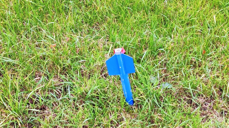

Kolejny udany start i niezły lot, niestety tym razem konstrukcja nie przetrwała lądowania. Czas pomyśleć o jakimś systemie odzysku.
Nie posiadam żadnej elektroniki do śledzenia parametrów lotu, pokusiłem się o symulację w OpenRocket na postawie danych z SRM i wygląda to nieźle i wydaje się w miarę trafione na podstawie wideo z kamery umieszczonej w rakiecie i z tego co udało mi się zaobserwować gołym okiem.
Symulacja OpenRocket:
- apogeum: ~400 m
- V max: ~430 km/h
- przyspieszenie: ~20 G
- V przyziemienia: ~190 km/h
