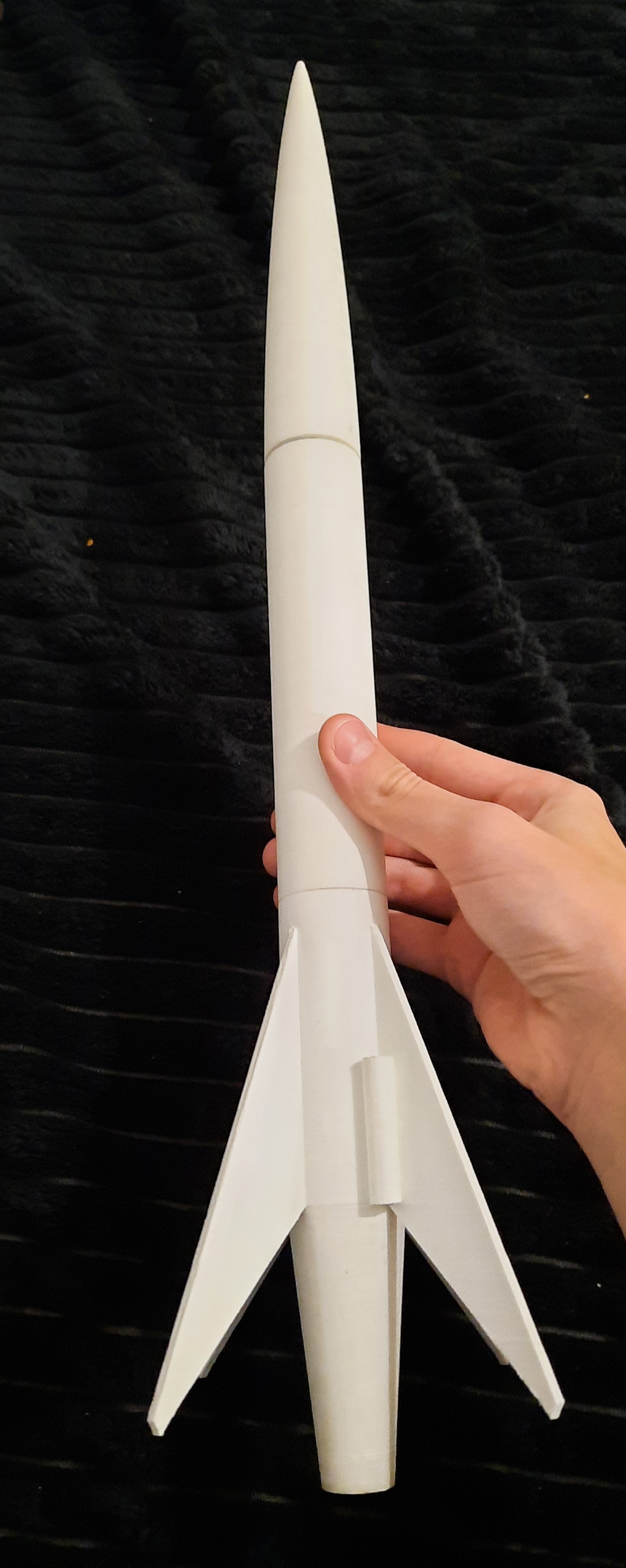

Po większych rakietach naszła mnie ochota na zrobienie czegoś kieszonkowego, mobilnego, na silniki Klima tak by można bez większych przygotowań przeprowadzać niedzielne, rodzinne starty :) Postanowiłem więc zaprojektować rakietę podzieloną na segmenty skręcane na gwintach. Tak powstał Chrome Star mini czyli po prostu 'Chromek'.
Ogon jest przygotowany tak by włożyć w niego to gniazdo silnikowe: https://modelemax.pl/pl/czesci-do-rakie ... dapter8072. Dzięki temu spokojnie możemy wydrukować rakietę z taniego filamentu PLA bez ryzyka odkształceń cieplnych.
Głowica jest pusta tak by można ją było dociążyć po swojemu. U podstawy zaś ma gwint z wkręcaną zatyczką, tak więc można włożyć jakąś elektronikę do głowicy a potem ją zakręcić.
Najlepiej lata na silnikach Klima klasy D, ale C też dają radę.
Teraz kończę wykonywać do Chromka wysokościomierz miło będzie znać apogeum swoich lotów. Jak mi dobrze wyjdzie i będzie lekki to mogę zrobić zmontować ich więcej dla zainteresowanych.
Dla wszystkich chętnych udostępniam pliki do druku 3D. Niech Chromek ma braci :)
Link tutaj:https://www.thingiverse.com/thing:4659563
Poniżej załączam link do filmu i kilka zdjęć. Chromek na zdjęciach jest jeszcze w wersji z trzema statecznikami, jednak zmieniłem projekt i dodałem statecznik dla lepszej stabilności.
