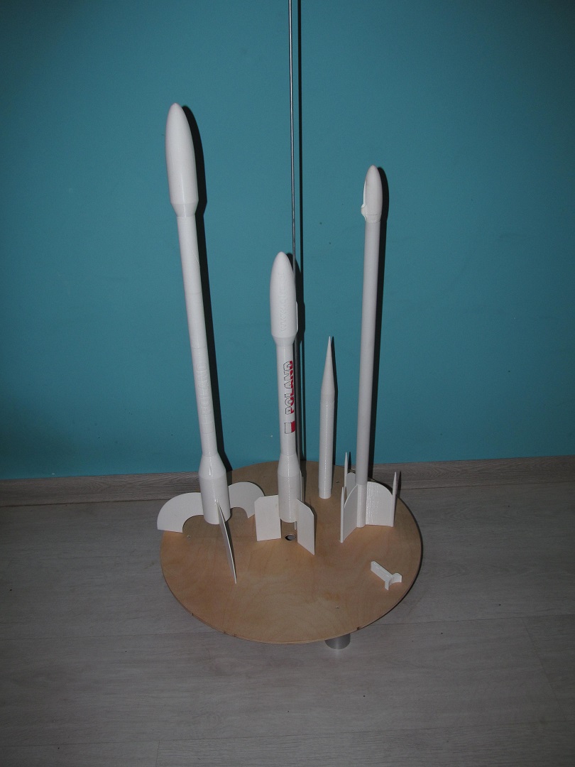

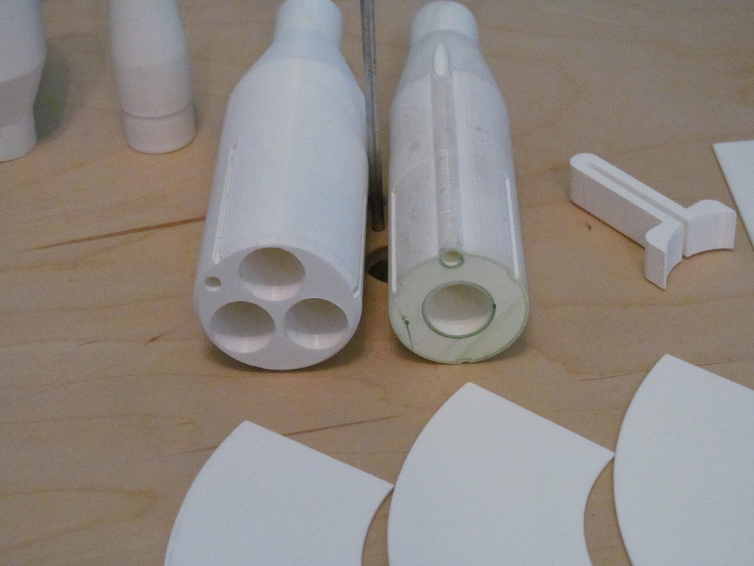

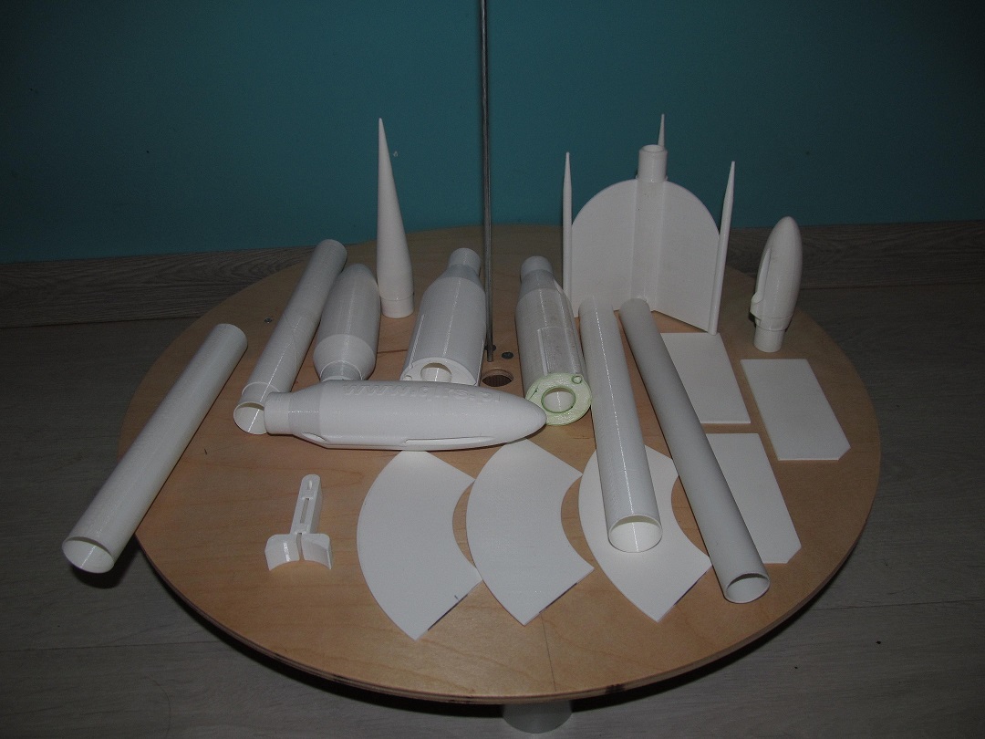

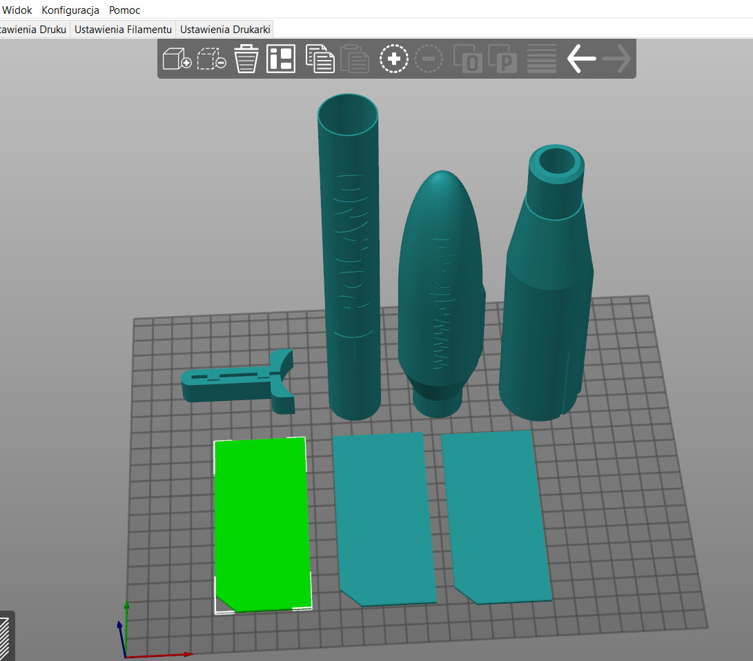

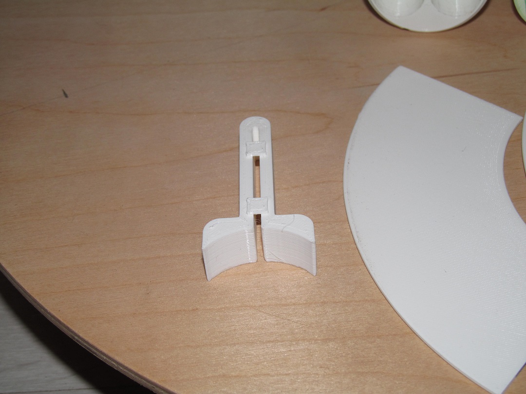

Trochę z nudów trochę z przekory bawiąc się programem 3D postanowiłem zaprojektować korpus rakiety całkowicie wykonany z drukarki 3D.
Na poniższych zdjęciach widać to co mi wyszło.
Zastanawiam się tylko czy przy tej technologii jest mi potrzebny system odzysku? Cena wydrukowania takiej rakiety wynosi kilka złotych więc ....

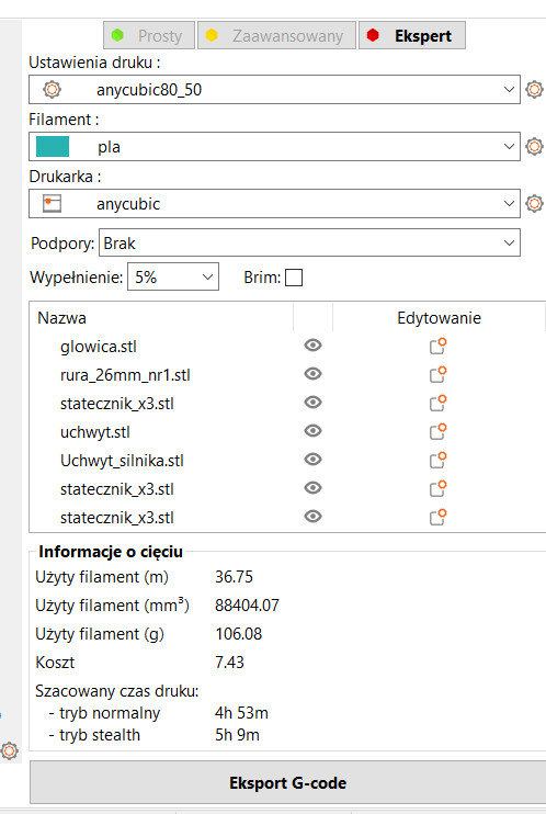

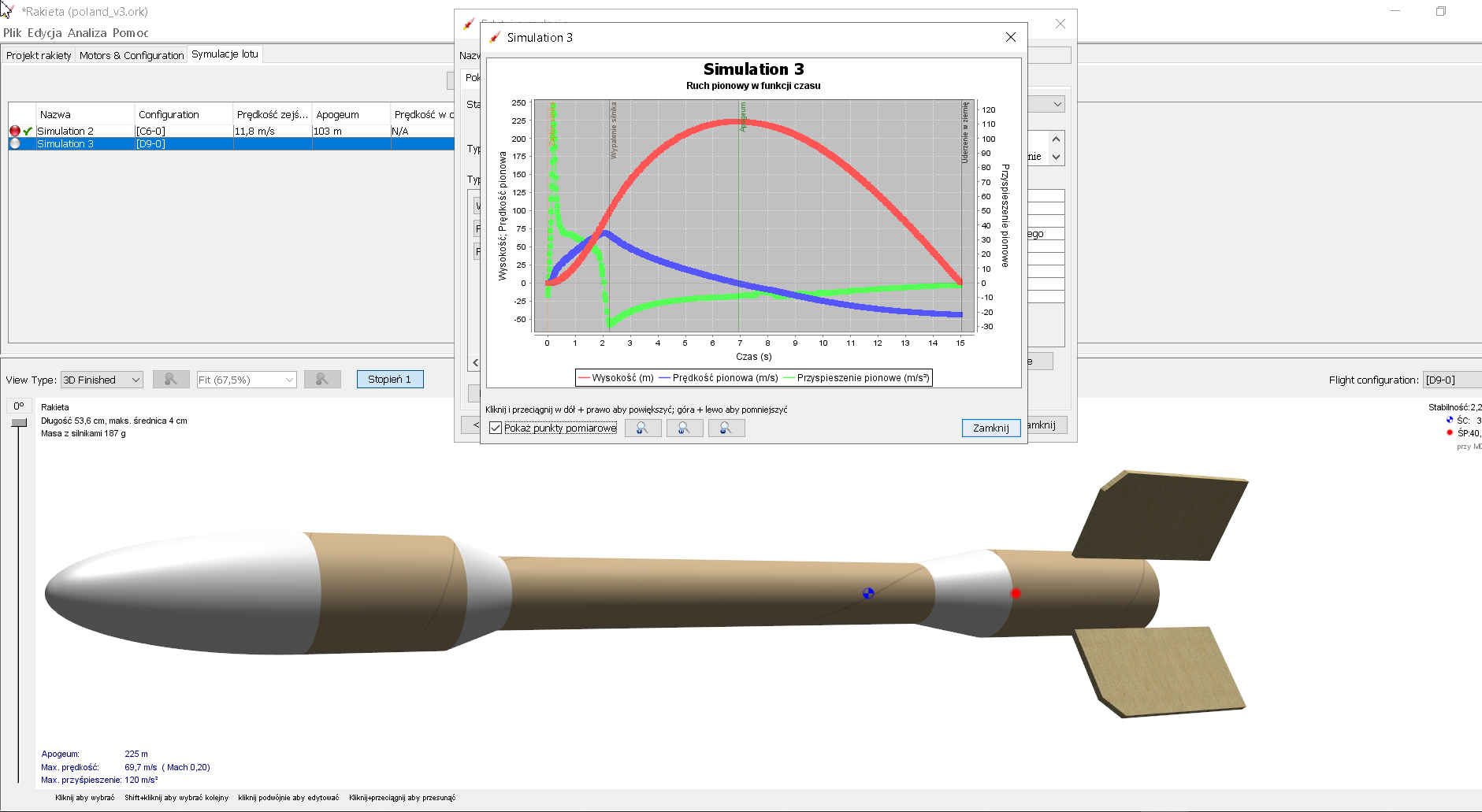

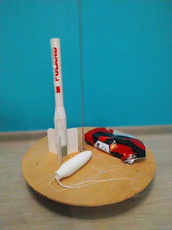

Filament to zwykłe PLA. Czas drukowania to kilka godzin więc jak na wydruk to niewiele. Wysokość wersji najmniejszej, podstawowej to 54 cm. Można ją zwiększyć dodając 1 lub dwa moduły korpusu po ok 20 cm. Całość może mieć nawet ok 1m wysokości. Wersja podstawowa waży 180g wraz z silnikiem. Openrocket pokazuje lot na wysokość ponad 200 metrów na kupnym silniku D9.
Do całego systemu wykonałem jeszcze stanowisko startowe ze sklejki z prętem stalowym 150cm.
