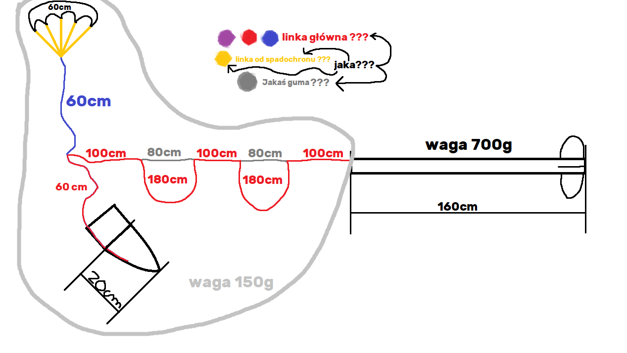

Hej, mam problem z wybraniem linek do mojej rakiety, rakieta leci na silniku TSP F80-6.
Myślałem nad użyciem gumy jako: https://www.castorama.pl/lina-gumowa-di ... 60307.html
Czy sprawdzi się użycie tej linki do spadochronu: https://www.castorama.pl/lina-pleciona- ... 60114.html
Głównie nie wiem czego użyć jako linki głównej i jak ją przyczepić do rakiety :?:
Przeczytaj opis obrazka (schematu, załącznika)
Nie wiem jakiej linki i gumy użyć w tym schemacie.<br />'<br />Może to trochę overkill, ale silnik wyrzuca gorące gazy trochę wcześniej niż apogeum lotu, więc mogę troszeczkę<br />zrobić rakietę cięższą.<br />'<br />'<br />'

Wiem, że starsi koledzy mogą mnie za to zjeść, ale ja nie używam linek i działa. :D

PanAdam pisze: poniedziałek, 27 cze 2022, 23:19 Wiem, że starsi koledzy mogą mnie za to zjeść, ale ja nie używam linek i działa. :D
Spadochron od razu do rakiety przyklejasz?

Nie, po prostu nie używam linek do amortyzacji, źle się wyraziłem.
Mam jakąś linkę z Allegro (podobno z domieszką kevlaru) jest strasznie sztywna, ale we Flopperze się sprawdziła.
